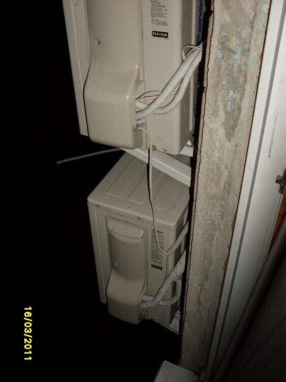

Не поленился, открыл окошко. Похвастаюсь, сам ставил, забросить на кронштейны помогли ребята.
Демонтировал обычные кондиционеры и поставил инверторные панасы, 7-ку и 9-ку, прозрел за неделю!. Небо и земля. Тихий шелест воздуха и все, прошедшее лето как в раю. А переплату быстро отобьете на экономии электроэнергии. Кстати, и на нагрев инвертора работают до -15\-20 мороза на улице. Требования к монтажу посерьезнее, чем к обычным, вакуумировать 2-х супенчатым насосом долго-обязательно. Не поддавайтесь ни на какие уговоры-типа монтируем как и все обычные. Удачи.

Но я уверен, что сделал все намного правильнее и тщательнее зеленых пацанов, которых прислали бы именитые фирмы в разгар сезона. Настоящих профи в своем деле все вышесказанное не касается.:beer:
