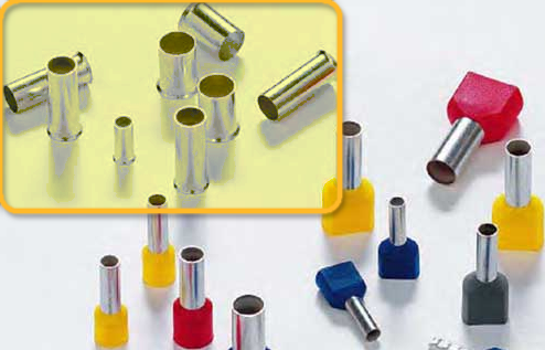

Провода соединяю между собой с помощью ГМЛ - гильзы медной луженой. Купил с полсотни двух диаметров 6 и 10 (вроде).
Подскажите сколько примерно ушло разных гильз? И почему использовали только эти два диаметра? У меня будут соединения кабелей таких же сечений по 2 и 3 шт. в гильзу. Может для 1,5мм кабелей гильзы меньшего диаметра удобней (Ф4 например?) Пресс клещи одинаково хорошо давили оба диаметра? И последний вопрос - термоусадку каких диаметров использовали?
Виктор. Извините за паузу в ответе. :) Я покупал по сотне 10-ток и 6-ок. Пилил надвое. Использовал не все. У меня в доме около 150-ти точек... общих.
96 розеток, 37 выключателей (одинарных и проходных), 5 интернет и 10 розеток телевидения. Также уличных несколько.
Правда я иногда халтурил и подключал розетки последовательно - это когда на клему цеплял входной провод и выходной на следующую. В этом случае я использовал многожильный провод ПВ-3 на 2,5 м2 (чтобы легче коммутировать :oops:), при этом я концовки проводов обжимал гильзочками наконечными (без убки).
в 4-ку вы поместите всего 2 провода. Берите 6-ку и лишнее место (при обжиме 2-х проводов) заполните кусочком провода. Хотя я не понимаю, зачем обжимать 2 провода?
Пресс-клещи имеют несколько мест для обжимки - они от ?? (наверное 4-го диаметра до 16-го жмут) - т.е. все отлично.
А термоусадку... подъехал в Эпицентр, померил по гильзе какие больше подходят по диаметру. В итоге взял с запасом разного диаметра, разных цветов. Они по цене там копейки стоят. Даже если на размер больше возьмете, то они феном сжимаются очень хорошо.

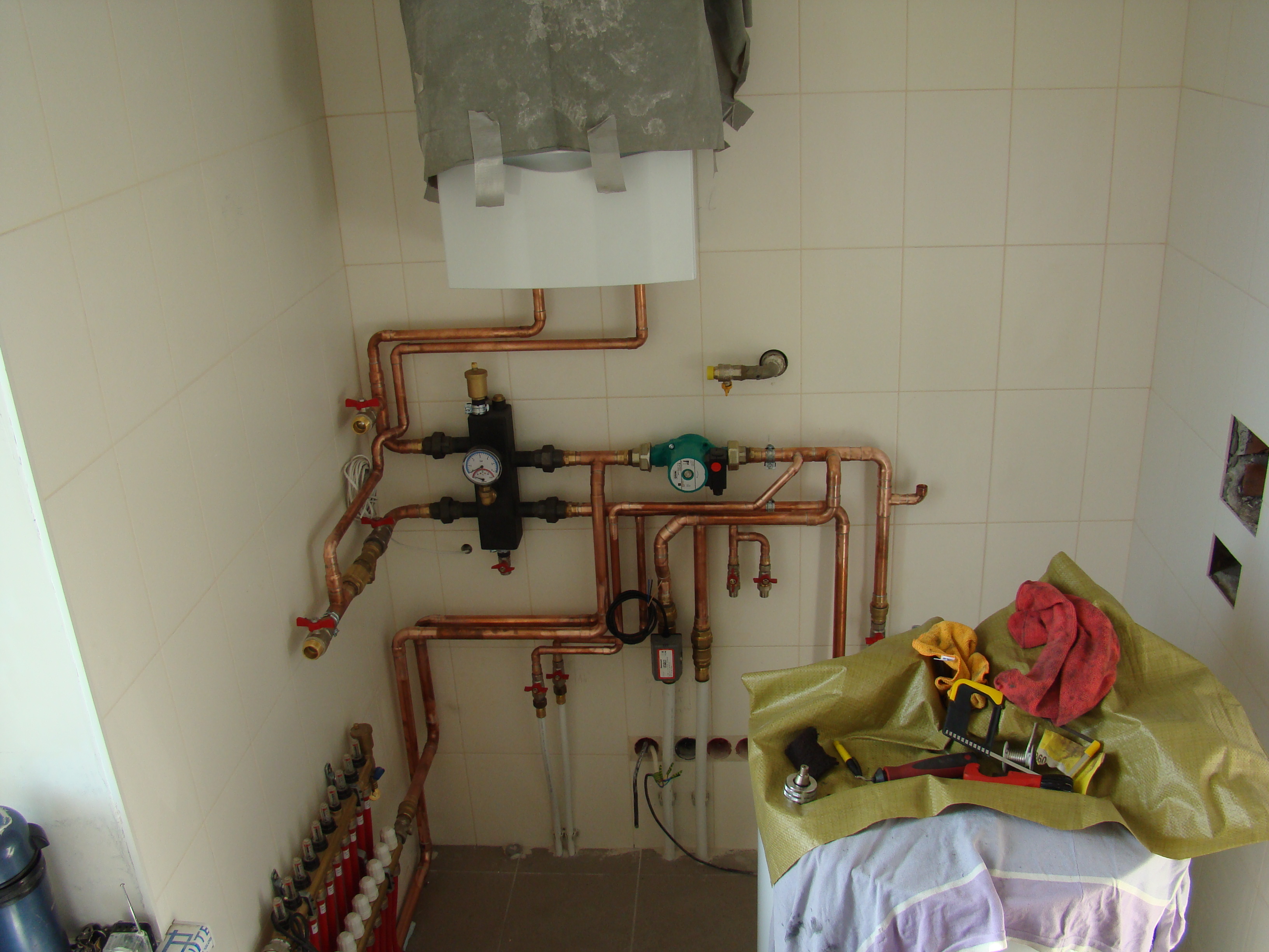

Котельная сделана уже давно, но руки не доходили до описания. Решил вкратце показать что использовали и как работает.
Напомню, еще до начала работ в самой котельной она выглядела пустой, я только повыводил концы труб в те места, которые мне определил Сергей31, закрепил коллектора, ну и в общем-то все.
Обвязку котла и бойлера решил делать медью, разводка воды полипропиленом
Делал не я, делал человек Сергея - Олег. Я только бегал и задавал кучу вопросов :)
навесили котел и выбрали место под гидрострелку

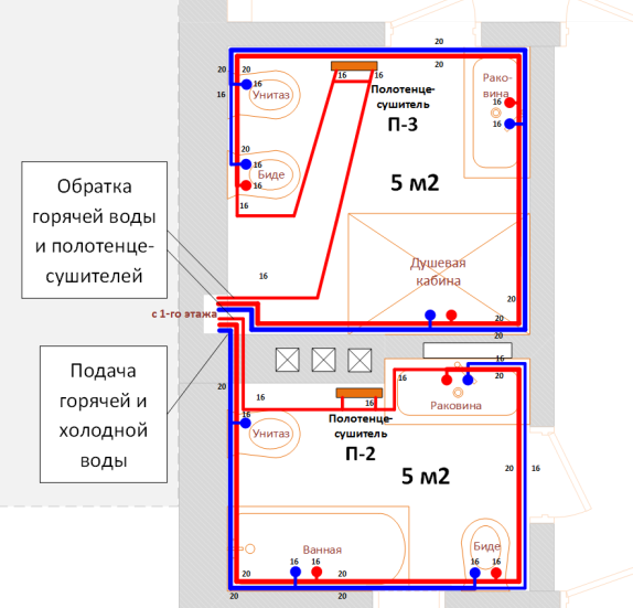

Ясно. Спасибо. Тогда еще один дурной вопрос... что-то я многое пропускаю...
У Вас полотенчики в ванных водяные... а как Вы будете греть их летом, когда нет отопления? У меня сейчас непонятки по этому вопросу... думаю делать электрополотенцесушители... хотя мне это не нравится...:unknown:
У меня полотенчики запитаны на обратку рециркуляции гарячей воды с возможностью их отключения (стоит байпас)
вот схема подключения ГВС и ХВС санузлов 2-го этажа, с указанием диаметров труб
(также кое-что вы можете подчеркнуть, если интересно, в моей теме ... Дом 170 м2. Одноконтурный или двухконтурный котел? ... я там подымал вопросы проектирования ТП, радиаторов, ГВС, ХВС и т.д.)
Предполагается кроме газового котла ещё твердотопливник в перспективе? В том смысле - зачем гидрострелка?
обвязка котла практически готова

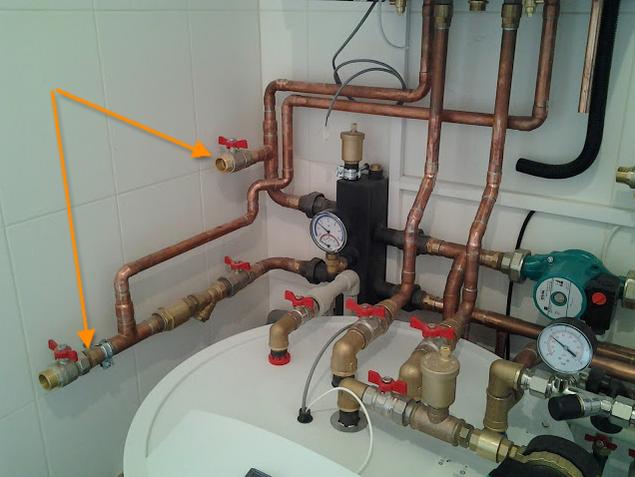

У Вас там за бойлером 4 трубы беленькие из пола выходят, а позже всё это дело спрятано и видна только одна. Все подключения к косвеннику похоже сверху. Что за трубы (те из пола?)

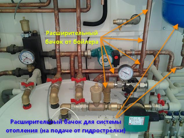

Поставили расширительные бачки....
Один разглядел - от бойлера, а второй?

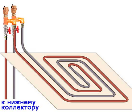

воздухоотводчики двух контуров ТП второго этажа
У Вас там этих воздухоотводчиков везде как собак нерезанных. Можно наверное было даже алюминиевые радиаторы ставить. Всё равно если захочешь, то систему не завоздушишь.

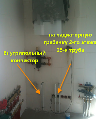

заметили же :) в общем у меня ж еще есть внутрипольный конвектор (я еще не описывал его подключение - но опишу :) )
16-я труба на конвектор, а 25-я на гребенку радиаторов 2-го этажа
верно, один от бойлера, а другой системы отопления
И побольше и со всех сторон!:beer:
Ну вроде все стоЯт по делу. :) В котельной в нужных местах, ну и для ТП на втором этаже. Рекомендуют, если контура ТП выше чем сам коллектор ТП, ставить воздухоотводчики
Я могу бойлер отодвинуть.
Так виднее?
Так виднее?
Шайтан! :eek:
Вот так вот, просто по интернету, в реальном режиме времени, силой мысли двигает бойлер и сразу фотографирует:lol::good:
Дааа... всякие ЦН с выходом в облако - вчерашний день уже, получается :unknown: )))
