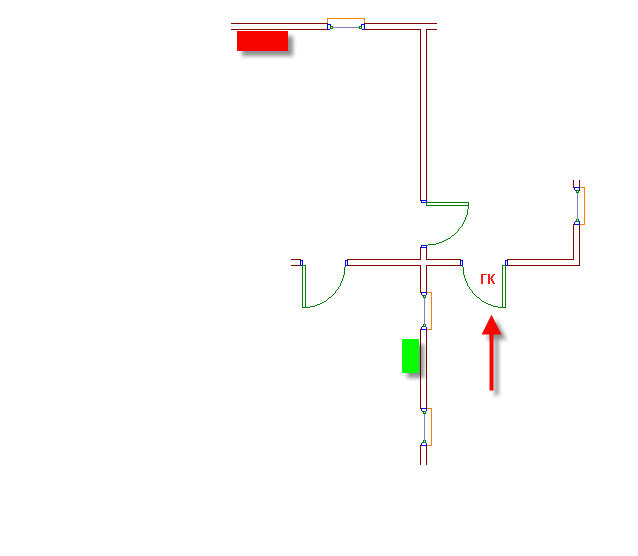

выскажусь и я по поводу сигналки. На этих выходных на даче установил OKO-DOM. Установил геркон на внутренней стороне двери (на рисунке обозначен ГК). Саму коробку сигналки установил там, где указан красный квадрат. Оказалось, что геркону - не пробиться сквозь преграду в виде стены (саман) и металлической двери к основному модулю сигналки, хотя датчик движения эту преграду пробивал без проблем. Пробовал нарастить провод антены, не без толку. Менял батарейки. Потом допёр, что когда дверь открывается, то - вместе с датчиком, который уже оказывается на улице. А оттуда пробиться к основному блоку можно разве что через окно и межкомнатную дверь, что явилось неподъемным.
В итоге - переместил основной блок туда, где указан зеленый квадрат. Всё заработало. Однако за этот день уже получил 1 СМС с сообщением "NET PERIOD". Т.е. иногда сигнал от геркона не доходит.
Вывод: геркон и основной модуль сигналки желательно размещать недалеко друг от друга и в прямой видимости. К датчику движения таких замечаний нет: пробивная штука :)
Поскольку газовый котел у меня парапетный, тухнет иногда и управлять удаленно им нельзя, то просто прицепил 2 датчика температуры: один измеряет t батареи (срабатывает, если t опустится ниже +20, т.е. котел потух), а второй - t воздуха (срабатывает, если t опустится ниже +10 и надо срочно ехать врубать котел). Следует сказать, что в доме установлены электрические конвекторы, которые включаются, если t опускается до +15, потому потухший котел не так страшен. :)
Пару слов о брелке: берет не более 5 м при прямой видимости. Потому это тоже следует учесть при установке сигнализации. Конечно, есть возможность установки-снятия с охраны и с помощью звонка или смс, но это - затратные методы, которых хотелось бы избежать. Брелок - с односторонней связью, потому ответить: успешно он выполнил команду или нет - не может. Выход нашел в выводе индикатора состояния сигнализации - куда-то на видное место.
И вот вопрос: можно ли поцепить еще один индикатор состояния сигнализации параллельно к тому, который уже установлен на основном блоке?
В следующий раз еще хочу проверить: достанут ли датчики движения из летней кухни и сарайчика к основному блоку. Если да - то докуплю их. :)
Diver, спасибо за сигналку. Ну, и жду ответа на вопрос по поводу индикатора. :)
антеннка!. антеннка(серый провод) из модуля GSM вытянута?
антенна не наращивается! не пойму почему но многим эта неверная мысль приходит в голову.
геркон ставят обычно чтобы магнит находился на подвижной части... дверь не металлическая?
светодиод постановки вынимается из клемника и удлинняется на проводе в нужное место, для этого он и в клемнике.
Антенна вытянута наружу. я об этом помнил :) А вот что не наращивается - не знал :) Видать, рисуется в мозгах аналогия с ТВ-антеной :)
Дверь металлическая. На подвижной части установил именно основной блок, т.к. на раму его некуда цеплять. На раму как раз поместился магнит.
Ага... Значит, светодиод спокойно можно перенести. Отлично!
ага..ясно.
на мет двери передатчик (радиогеркон) сильно уменьшит свою чувствительность. если хочется ближе к норме - то магнит на двери, а приемник на раму на подложку. еще лучше выносной геркон делать...
по поводу антенны - какая длинна серого провода?
если более 20см то скажу как улучшить.
Змінено користувачем Diver
ага..ясно.
длина серого провода - как "с завода" :) Я ее не уменьшал. Сколько точно - не скажу, т.к. нахожусь уже в Киеве.
А какая разница на что крепить приемник геркона? ведь и рама, и сама дверь изготовлена из одного и того же металла?
В качестве примера: рама двери похожа на этот вариант
images01.olx.ru/ui/11/06/67/1314245013_243129967_5--Brony-VIP-Class--.jpg
да, но если читать инструкцию на датчик ик и на геркон - там на металл не рекомендуют, дальность меньше становится.
В наличие есть сигнализации с радиоприемником повышенной чувствительности.
Стоимость + 140 грн.
