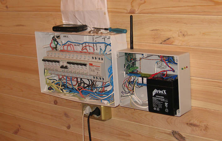

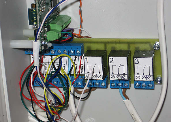

Расширенная функциональность контроллера око дают возможность реализовывать самые разные, и практичные идеи. К примеру охрану дачи и управление электроконвекторами на даче.
фото инсталяции выкладываю ниже.
там силовое реле в электрощитке управляет нагревом конвекторов в отсутвие хозяев на даче.
По приезду управление легко осуществляется вручную на самих конвекторах.

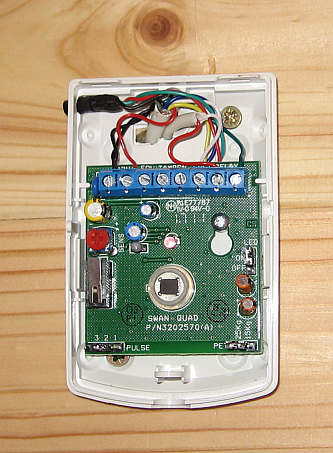

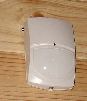

Обратите внимание на нестандартное решение по датчику температуры (первые два фото): он располагается в корпусе датчика движения, по одному и тому же кабелю передает и тревогу и сигнал о температуре на GSM устройство! тоесть датчик температуры располагается в любой комнате, и это очень удобно при монтаже системы.
вот и выходит - можно покупать непонятно какие чисто китайские централи, а можно использовать современное оборудование с широкими и гибкими возможностями, и знать что и завтра можно например сменить прошивку на новую и получить дополнительные функции на контроллере купленом год или два назад.
DS1820? Ну, не по одному и тому же кабелю - пары то разные используются.
Да, открытость системы - это несомненное преимущество.
разные, а точнее просто 2 дополнительных провода.
