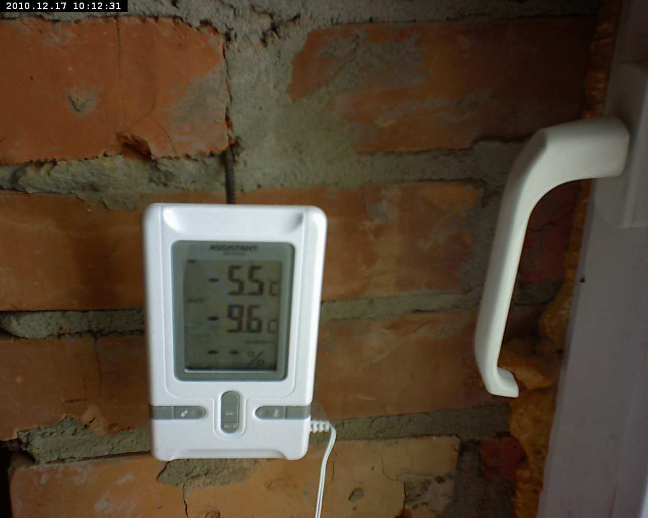

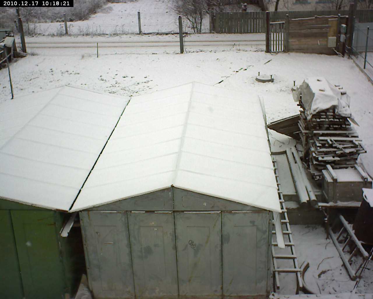

За бортом -10, в доме минус 5, а система работает! Проходит испытание морозом! Камера поворотная эдимакс 7000 не утеплена, роутер ZTE ix380 утеплен пенопластом.
Удаленно фотки онлайн сегодня:
Так камера и сама себя греет нешуточно.. летом самодельный обдув добавляют, потому как проблемы возникают.
