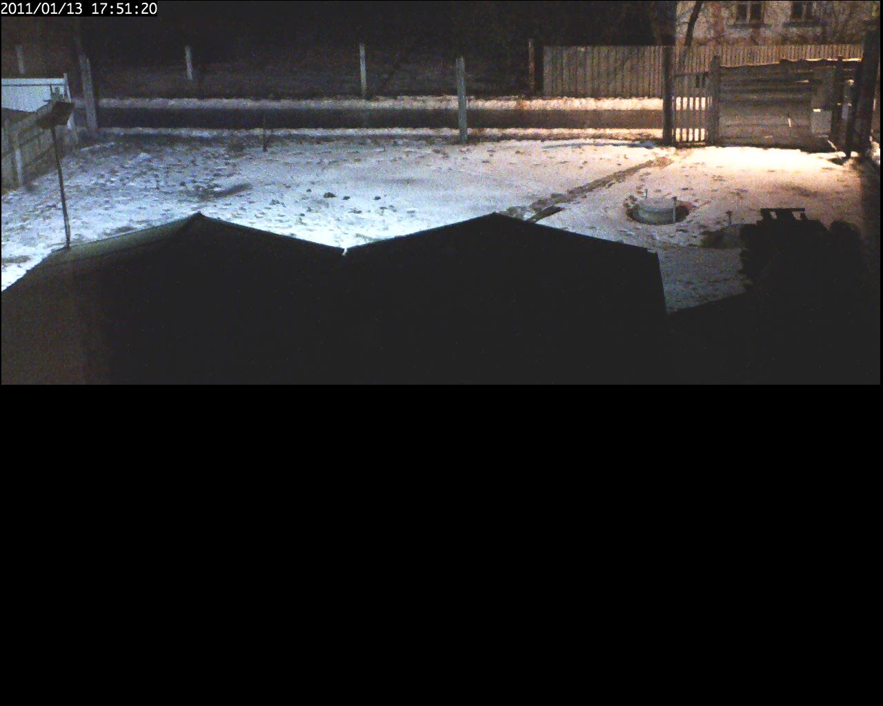

Камеры, способные работать при прямой засветке... Не встречал, да и есть сомнения в существовании подобных камер, нарушающих принцип автоматического выставления уровня освещенности матрицы.
Обратитесь в itconnect.com.ua, попросите на тест камерку sony с view-dr и visibility enhancer, еще не идеал, но будуте приятно удивлены:wink:
на картинке ниже в камеру светили светодиодным фонарем в 1200 лм, расстояние около 4-5м

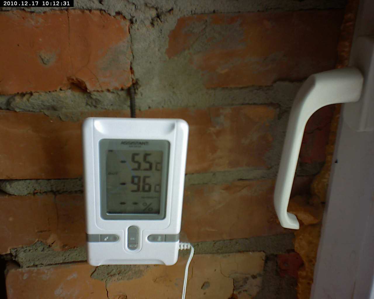

Не, я все понимаю, но "мерять" температуру видеокамерами - это по моему дороговато ;)
А это как? Разве такое бывает?
Так сами же хвастались!:D
www.stroimdom.com.ua/forum/showpost.php?p=799049&postcount=49
дык тож не камера меряет а термометр! Это не дорого, всего 100грн в ашане.
А камера смотрит туда куда я ее поверну...

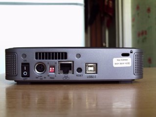

NAS сервер с диском на 250гб б.у. - 300грн. И ненадо компьютера. Настраивается все просто. Непрерывно (циклично) пишет архив с 2-х камер на месяц.
И в этом может легко разобраться любой пользователь?
Ок, не любой, пришел установщик, все настроил... через месяц клиент ему звонит, говорит не работает... пришел настроил. через 2 мес еще какая подобная проблема возникла.. и т.д...

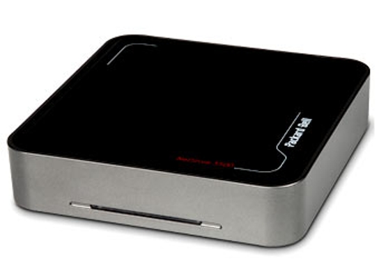

Покупаем Packard Bell NetStore 3500, 14дол.:
www.sokol.ua/packard-bell--35--hdd-3525-ide--rj-45--usb2.0/p48817/
Вставляем туды любой НДД, втыкаем в него сетевой шнурок, заходим на вебморду, создаем папки для видеозаписи.
Потом заходим в настройки айпи камер и прописываем там айпи адрес нашего НАСа и цикличность записи.
И работает на ура даже при минусовой температуре!

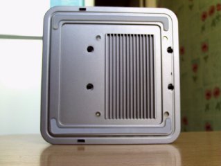

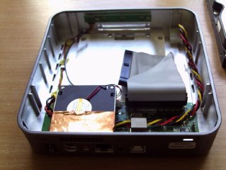

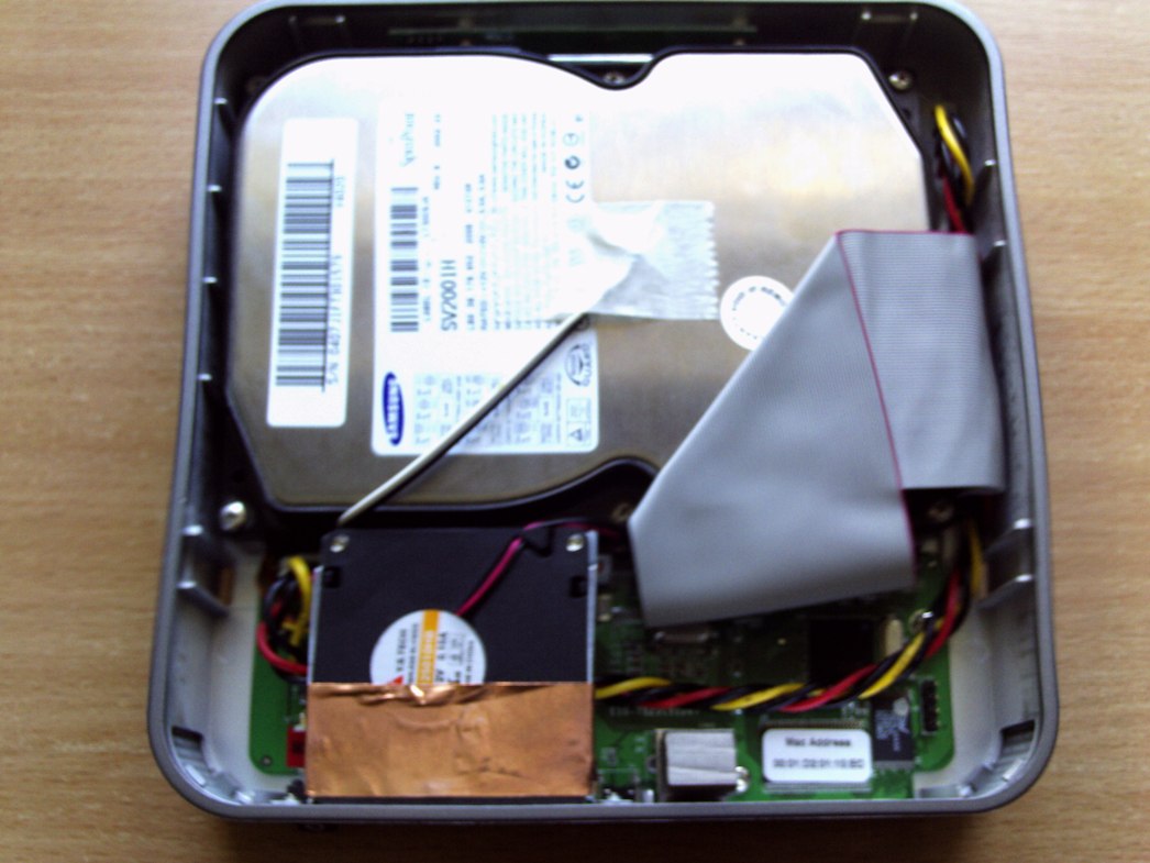

ну .. не любой HDD, а IDE обязательно.. верно?
есть у меня такой, еще не успел все опробовать и включить к домашнему роутеру.
и по настройкам там тоже у массы "спецов" на ровном месте возникают проблемы - почитайте форумы.
У меня такой и никаких проблем с настройками нет.
так это ясно, у меня тоже пока проблем нет.
Мы можем составлять 2-5% тех, у кого проблем с настройкой нет.
У остальных, например 95% они будут, в силу "сложности" настроек.
