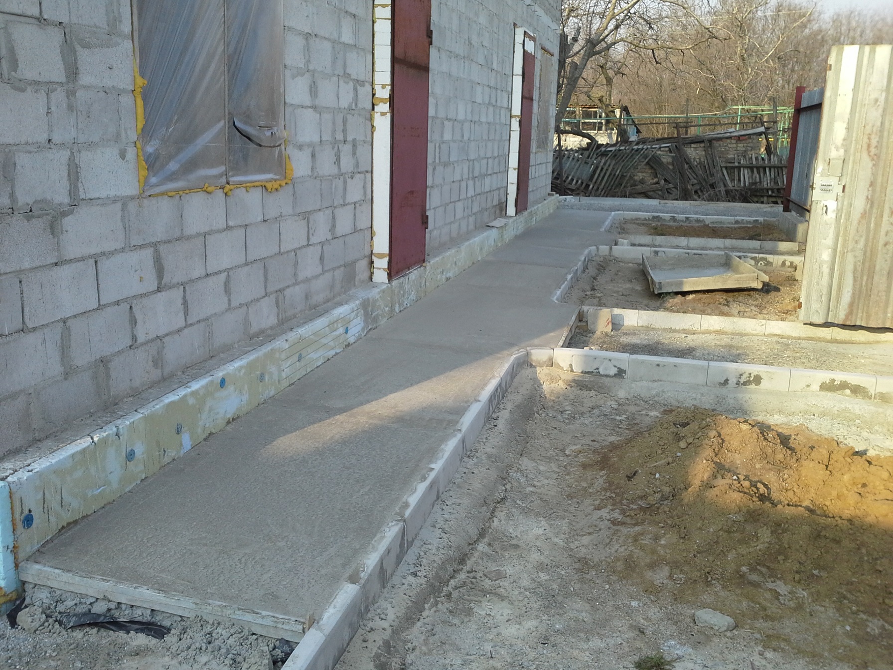

У меня парадные двери без откосов. Но там не большая по площади стена и утеплена она ЭППС 30мм. Соотв. вынос двери 30мм.
Другая дверь с откосами 100 мм без наличников. Вставлена заподлицо по стене.
Тут самое главное поставить ограничитель открывания, что бы ветром не открылась дверь настежь и не бахнула по уголку откоса.

Риск повреждения будет оставаться всегда, на всём протяжении срока эксплуатации, дверь нужно "выносить". У меня сделана металлическая рамка в проёме двери (та же лутка-дубль 1) жёстко закреплённая в проёме анкерами, на неё вывешена уже сама лутка через косынки на расстоянии 120мм от первой лутки (100 мм утеплитель + клинкер), ну и дверь на выносной лутке.

Нет, сначала дверь. Пенопласт заводится под уголок лутки и ещё остаётся зазор 20 мм, только зачем его штукатурить под луткой? Он ведь не подвержен атмосферным воздействиям.
Есть одно фото, закрывали на зиму кусками пенопласта проём, который образовался из-за выноса двери, к сожалению не очень качественное.

[ATTACH]425799[/ATTACH]
Да вот именно это и имел ввиду - спасибо за фото!
