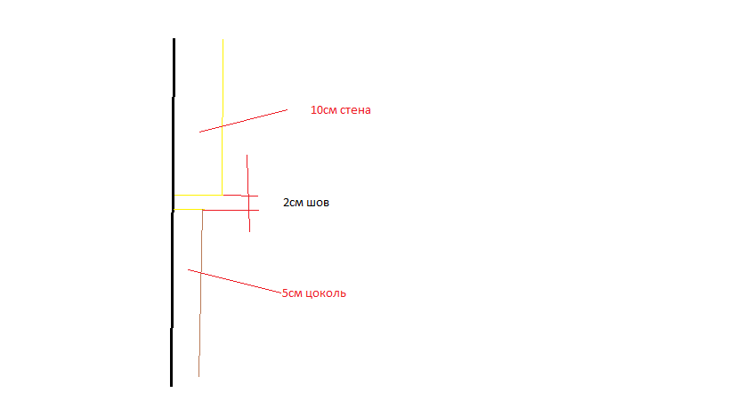

Кто в теме, подскажите пожалуйста, можно ли заделать термошов акриловым герметиком или нужен силикон? Спасибо!
Реально можно!
Добавлено через 6 минут
А что у Вас в шву и на фасаде?
В шву куски ПСБ-С, вилатерм, на фасаде декоративная штукатурка, цоколь еще не придумал.
