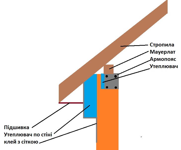

Скоро буду робити дах. Перед підшивою хочу кинути утеплювач, щоб не було за підшивою неутепленої стіни, поки не вирішив пінопласт чи мінвата. Фасад звісно робити не буду ні в цьому ні в наступному році. Чим захистити нижній край утеплювача? Проклеїти клеєм з сіткою бокову поверхню, потім нижню і зайти на стіну?
От рисунок.
От рисунок.
Защитить только боковую поверхность, торец утеплителя не трогать, это в дальнейшем будет мостиком холода и зимой Вы будете наблюдать (когда уже весь дом будет утеплён) мокрую полосу именно в том месте, где будет стык утеплителей по клею.
А за 2 роки з нижнім краєм нічого не станеться? Там буде навколо будинку смуга в 10 см шириною не прикрита. Чи я занадто переживаю і як правило нічого там не стається?
Нічого не станеться. Пожовтіє поверхня на 0.5мм і все. Потім протрерте теркою і закриїте піноплатом
