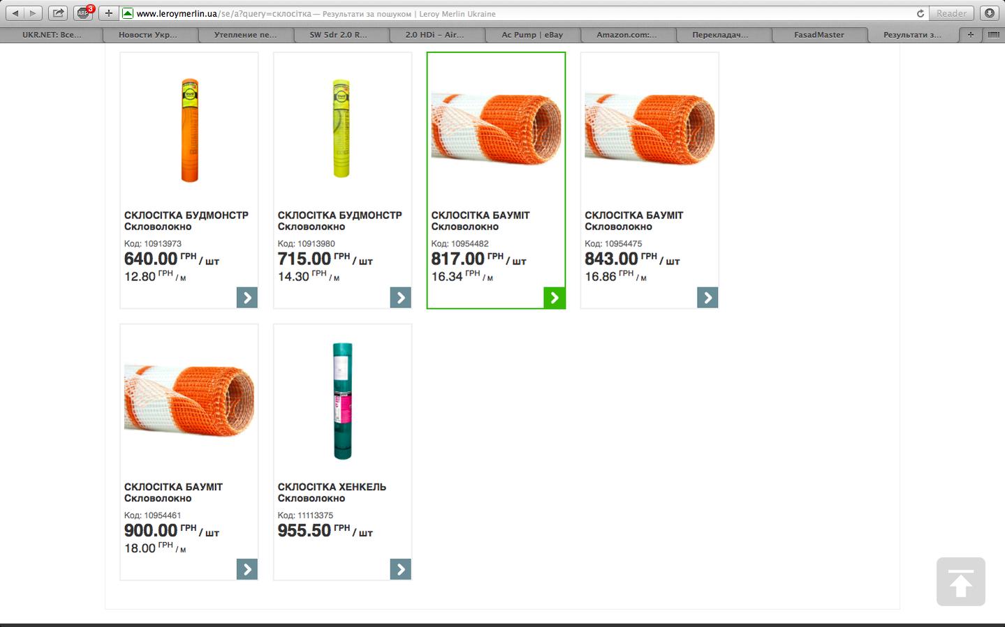

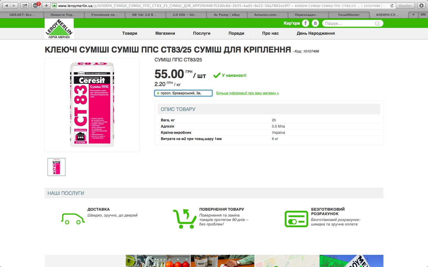

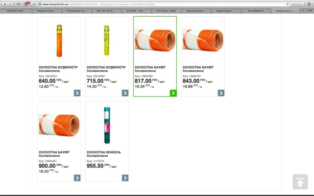

Атракцион невиданной щедрости для киевлян в Леруа (а может уже все, кто хотел, все приклеили? ):) - СТ83 по 55 грн
Кстати, та же церезитовская сетка СТ325 в Леруа по 955 грн, тогда как в любой "фасадной" фирме - за 1000 грн/ Баумітовская - еще дешевле

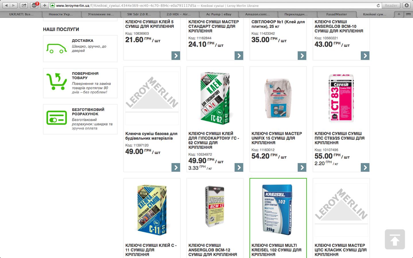

А попробуйте купить. В большинстве случаев у них на сайте есть, по телефону еще есть, а на полке только что закончилось.
Не раз уже попадал у них на такие "акции" и дешевые цены.
Хотя в целом магазин не плохой, и действительно очень часто можно найти хорошие вещи по приятным ценам.

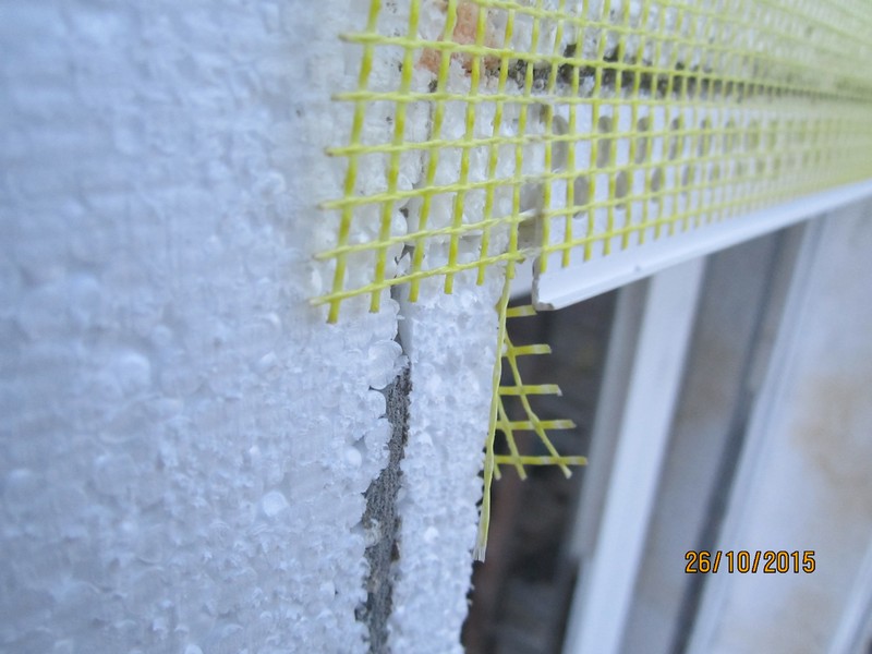

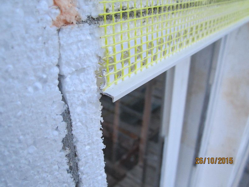

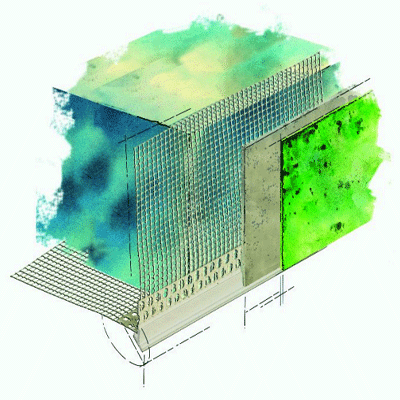

Поклеил пенопласт. Возникли вопросы:
- как правильно прикрепить уголок с капельником ? Прикрепил два фото. Думаю правильно как на первом.

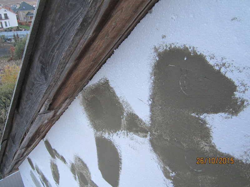

- верхний торец пенопласта, получился незащищен, весной буду зашивать доски цветной жестю, до стены. Достаточно такой защиты? Может возможны другие варианты
- если армировать стену частями ( нужно переставиь часть лесов) День два перерыва критично или нет. Полоску сетки 10 см оставлю для перехлеста.
Спасибо за ответы
Правильно - на 2-м фото.
Выступ на капельнике = толщине армировочного клея (получается как направляющая при нанесении армирующего слоя)

1. Странный какой то профиль капельник. правильно вот так
%D0%9F%D1%80%D0%BE%D1%84%D0%B8%D0%BB%D1%8C-%D0%BA%D0%B0%D0%BF%D0%B5%D0%BB%D1%8C%D0%BD%D0%B8%D0%BA_%D0%9F%D0%92%D0%A5_%D1%81_%D0%B0%D1%80%D0%BC%D0%B8%D1%80%D1%83%D1%8E%D1%89%D0%B5%D0%B9_%D1%81%D0%B5%D1%82%D0%BA%D0%BE%D0%B91.jpg
- Оставляйте перехлест сетки и продолжайте когда душа пожелает. У меня даже перезимовало так.
Первый - это как-бы цокольный капельник, он чисто пластиковый более грубый. Хотя смотрю, на рисунке он тоже с сеткой: у меня ставили на цоколь капельник без сетки, но он размером где-то 50 мм*50 мм и перекрывали его сеткой
А тот, что на фото vjachek позиционируется именно как "оконный".
нет цокольный не такой. Есть спец профиля для цоколя одеваются на цокольную планку
Тот что я показывал применяется именно для защиты горизонтальных углов.
Работать с ним легко и просто, и перепутать там практически ничего не возможно.
А то что на фото у vjachek мне не понятно.

А что скажете о верхнем торце пенопласта?
а у вас есть альтернатива? Вы же там все равно ничего не сможете сделать.
Подсунете туда металлическую подшиву и будет стоять.
