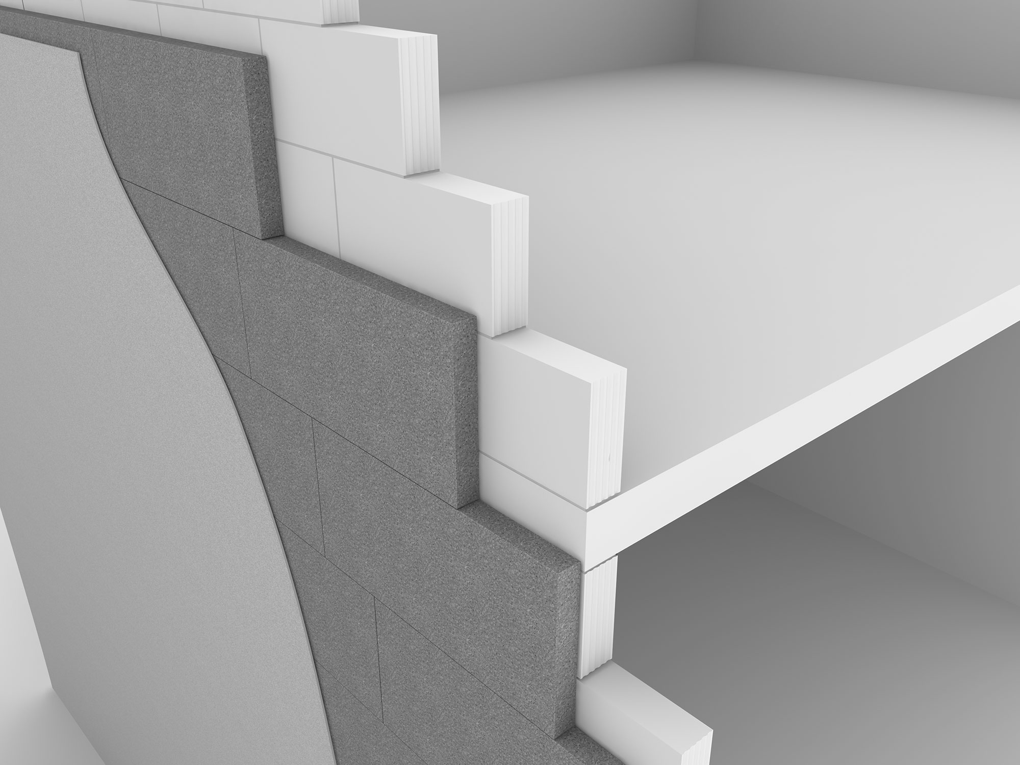

trik Опубліковано: 10 листопада 2015 Автор Поділитись Опубліковано: 10 листопада 2015 trik, если наши специалисты таких карт не видели, это не значит, что их нет. Как нет и прямого запрета на использование ЭППС в качестве фасадного утеплителя. Поговорим про картинки... Вот натолкнулся на брошюрку www.vipklinker.com.ua/sites/default/files/downloads/Brand_Neopor_Brochureizolacia_sten.pdf Чем Басфовсикий Неопор отличается от отечественного ППС я так и не понял. Но судя по всему это то же пенопласт только серого цвета и ихней ценой. К классическому ЭППС он имеет очень далекое отношение, как по свойствам так и по методу производства. Добавлено через 7 минут Скажіть, будь-ласка, кілька днів тому пошпаклював пінопласт, через який час його можна грунтувати та фарбувати? Смотря какая погода и влажность. Чем шпаклевали? Посмотрите на мешке, там написано. Если Церезит то ждать минимум 3 дня при "нормальных" условиях. При такой температуре и дожде как сейчас оно сохнет очень плохо, так что через неделю думаю можно грунтовать. 1 Посилання на коментар Поділитися на інших сайтах More sharing options...

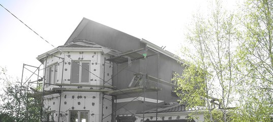

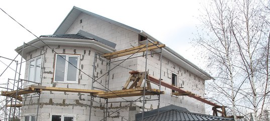

nadegniy Опубліковано: 10 листопада 2015 Поділитись Опубліковано: 10 листопада 2015 Директор прокоментируйте пожалуйста эти фото ?!На Вашем сайте нашел fotki.yandex.ru/next/users/nadegniy/album/68189/view/432446?page=4 Кубинка, фасад дома из газобетона Д500 375мм утепляется ПСБ-С 25ф 120мм. Система Церезит. После этого дома с хозяином этого дома мы сделали еще два обекта. Добавлено через 3 минуты Поговорим про картинки... Вот натолкнулся на брошюрку www.vipklinker.com.ua/sites/default/files/downloads/Brand_Neopor_Brochureizolacia_sten.pdf Чем Басфовсикий Неопор отличается от отечественного ППС я так и не понял. Но судя по всему это то же пенопласт только серого цвета и ихней ценой. К классическому ЭППС он имеет очень далекое отношение, как по свойствам так и по методу производства. Добавлено через 7 минут Смотря какая погода и влажность. Чем шпаклевали? Посмотрите на мешке, там написано. Если Церезит то ждать минимум 3 дня при "нормальных" условиях. При такой температуре и дожде как сейчас оно сохнет очень плохо, так что через неделю думаю можно грунтовать. После серии скандалов в Москве Неопора больше нет. Неопор намного хуче по качеству, чем ПСБ -С 25ф, я в свое время запускал в инете фотографии с его фактическими характеристиками и проблемами. Посилання на коментар Поділитися на інших сайтах More sharing options...
fasaddp Опубліковано: 10 листопада 2015 Поділитись Опубліковано: 10 листопада 2015 Кубинка, фасад дома из газобетона Д500 375мм утепляется ПСБ-С 25ф 120мм. Система Церезит. После этого дома с хозяином этого дома мы сделали еще два обекта. Добавлено через 3 минуты После серии скандалов в Москве Неопора больше нет. Неопор намного хуче по качеству, чем ПСБ -С 25ф, я в свое время запускал в инете фотографии с его фактическими характеристиками и проблемами. я так понимаю вы знаете ...материал пористый ,большая паропроницаемость , а вы получается "плёночкой" обтянули его. Вы же знаете,что каждый последующий слой должен быть более паропроницаем ? Посилання на коментар Поділитися на інших сайтах More sharing options...
trik Опубліковано: 10 листопада 2015 Автор Поділитись Опубліковано: 10 листопада 2015 я так понимаю вы знаете ...материал пористый ,большая паропроницаемость , а вы получается "плёночкой" обтянули его. Вы же знаете,что каждый последующий слой должен быть более паропроницаем ? Вы хотите сказать что газобетонные стены нельзя утеплять ППС? 1 Посилання на коментар Поділитися на інших сайтах More sharing options...
nadegniy Опубліковано: 11 листопада 2015 Поділитись Опубліковано: 11 листопада 2015 я так понимаю вы знаете ...материал пористый ,большая паропроницаемость , а вы получается "плёночкой" обтянули его. Вы же знаете,что каждый последующий слой должен быть более паропроницаем ? Нет вы не правы. Я сделал расчет на влагонакопление в конструкции. Система сделана так, , Что подобрали такую толщину непонолистирола, что наружная поверхность газобетонного блока всегда находит в зоне температур, которые выше, чем температура, при которой возможно образование конденсата. Тем самым победили пресловутую точку росы. У Церезита для этого есть специальная программа Термокалк, ее можно скачать у меня на сайтах. Обычно к термокалковской толщине мы прибавляем 30 мм дополнительно. Добавлено через 1 минуту Вы хотите сказать что газобетонные стены нельзя утеплять ППС? Человек любит минераловатную плиту, видимо у него есть причины ее любить. Посилання на коментар Поділитися на інших сайтах More sharing options...
fasaddp Опубліковано: 11 листопада 2015 Поділитись Опубліковано: 11 листопада 2015 Нет вы не правы. Я сделал расчет на влагонакопление в конструкции. Система сделана так, , Что подобрали такую толщину непонолистирола, что наружная поверхность газобетонного блока всегда находит в зоне температур, которые выше, чем температура, при которой возможно образование конденсата. Тем самым победили пресловутую точку росы. У Церезита для этого есть специальная программа Термокалк, ее можно скачать у меня на сайтах. Обычно к термокалковской толщине мы прибавляем 30 мм дополнительно. С победой Вас Человек любит минераловатную плиту, видимо у него есть причины ее любить. Ошибаетесь ,я за ппс 1 Посилання на коментар Поділитися на інших сайтах More sharing options...
