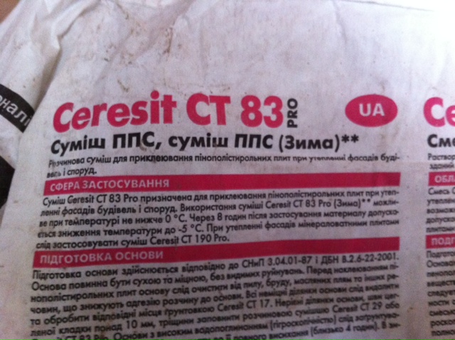

Здравствуйте, можно ли заниматься утеплением дома мокрым способом пенопласта, смесью CERESIT CT 83 при температура днем +11 ночью 4-5 градуса.
У меня занимаются.
Производитель ограничивает нижний предел температурой +5 град.
Гляну еще на упаковке клея - у меня СТ83-про (27 кг) да еще и "зима".
ЗЫ. Хотя природу и физику не обманешь - 0 град - и все, вода в клее замерзнет.
Думаю, что критична температура днем, до ночи клей потеряет много влаги, и ему уже температура ниже будет не критична. Стяжки сделанные более мокрым способом боятся мороза 3 дня.
Как бы производитель пишет что работать можно при +5 не ниже, но есть смеси называются зима, у которых температурный режим ниже.
Вода в клеї не буває "сама по собі", тому розчини замерзають вже при мінусових температурах, а не з нуля, а киплять при температурі вище 100град.
Закони Рауля.
Ще тут, для загального розвитку ;)
Чтоб поставить точку: вот что написано на мешках с клеем СТ83 и СТ85 ("Про", зима) - через 8 часов после нанесения для СТ83 и через 24 час для СТ85 допускается снижение температуры до -5 град. Я так понимаю, еще и небольшой запас по минусу есть, но тут принимать решение может каждый сам.
