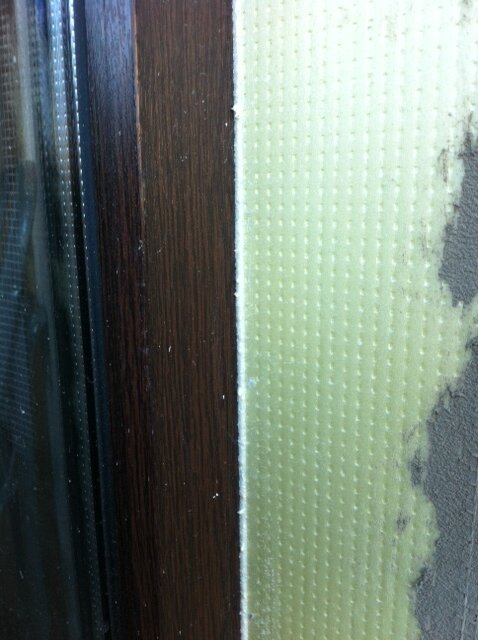

P.S. Насколько необходим профиль оконний примикающий, что такое " срез кельмой" -фаска. Подскажите как лучше сделать примикание пенопласта к окну. Пенопласт 20мм, вплотную к оконной раме. Откос делаю клеем с армировочной сеткой, потом герметиком пройдусь. Достаточно таких действий. Нужно делать фаску на ППС?

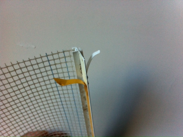

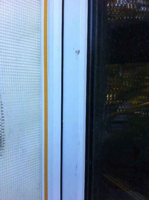

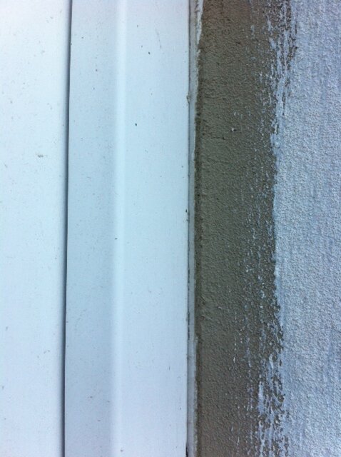

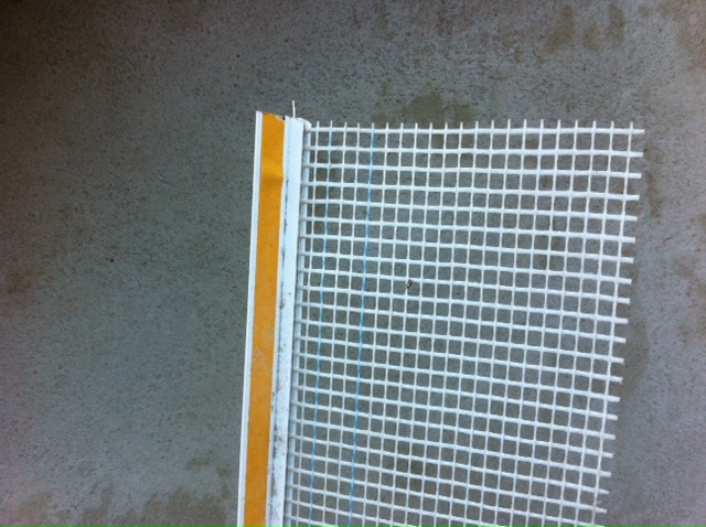

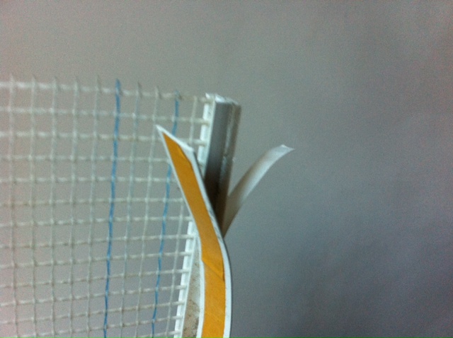

. P.S. Насколько необходим профиль оконний примикающий, что такое " срез кельмой" -фаска. Подскажите как лучше сделать примикание пенопласта к окну. Пенопласт 20мм, вплотную к оконной раме. Откос делаю клеем с армировочной сеткой, потом герметиком пройдусь. Достаточно таких действий. Нужно делать фаску на ППС?
Оконный профиль - штука отличная и в работе и по функционалу.
Во-первых, исключает контакт арм.слоя с профилем, что должно по идее исключить появление трещин в месте контакта профиля и слоя
Во-вторых, позволяет аккуратно заклеить окно и сохранить его чистоту в процессе. Кстати, СТ83 (може потому что "зима) у меня осавлял слегка желтые пятна на профиле, если сразу не убрать. ИМХО поэтому, окна однозначно заклеивать пленкой.
По откосам.
У меня делали так как на фото (заодно и проверю, правильно ли :))
ППС шкребли теркой и красили СТ16. Потом клеили откос, щель запенивали пеной. Потом клеился оконный профиль, армировалось, красилось СТ16, удалялась планка от профиля. Все есть на фото.

Для примыканий к окнам дверям купите профиля. Поверьте оно того стоит. Никакой другой способ не даст такого качества, надежности и эстетики и при том что работать с ним одно удовольствие. Идеальный откос формируется практически одним движением терки.
