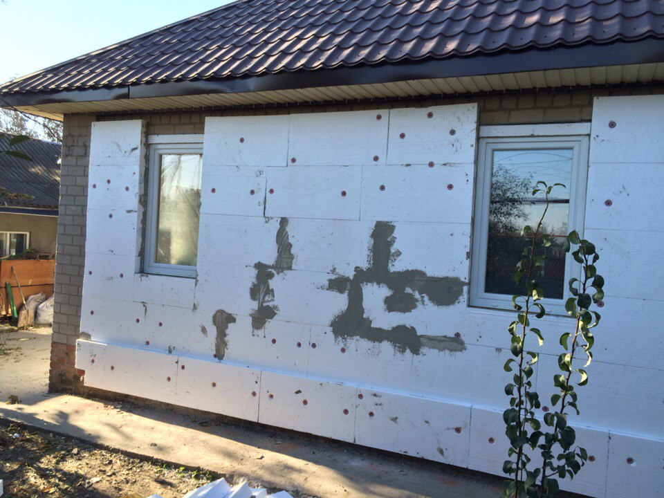

Якщо пінопласт пройти один раз сіткою з клеєм і залишити на зиму без грунтовки, нічого не станеться? Другий раз пройти клеєм не встигну - не висохне. Завтра може бути підмога, може ще одну стіну заармую от тільки чи варто? Чи потрібно обов'зково два рази шпаклювати . Весною клей вчепиться до попереднього шару?Десь читав, що так залишають на зиму, але там залишалось тільки погрунтувати.
Пусть спецы уточнят, но ИМХО, лучше прогрунтовать: к СТ16 (или аналогичной) клей точно прицепится. Хорошая иллюстрация: когда делали выкраску образцов на двп, то ребята двп прогрунтовали и высушили, а потом наносили барашек.Один образец не погрунтовали, так по нему короед нормально не могли нанести - не цепляются шарики и все тут.
ЭППС (стиродур) на откосы весь не только шкрябали, а и предварительно грунтовали - иначе мол к нему клей очень плохо пристает.
Но это мое мнение как неспециалиста, как правильно пусть лучше фасадчики ответят.
Единственный минус - цена грунтовки и расход :(
Подскажите пожалуйста можно ли на утеплённый дом пенопластом 100мм 25 плотность накрутить сайдинг? Искал в технологию в интернете, но толком нечего не нашел. Заранее спасибо.
Можно ,ничего не произойдет только марку наберёт,грунтовать не нужно ,весной перед тем как нанести второй слой штукатурки ,смойте хорошо всю пыль и дайте просохнуть, потом нанесёте второй слой .Можно оставлять и не заштукатуренный фасад ,максимум ,что случится 2 мм весной придется счухать теркой :beer:
Единственное что нужно будет сделать весной перед декоративной отделкой покрыть грунтом с кварцевым песком...

У самого зимовал 1 слой на 1 стене. Ничего с ним не случилось. Грунтовать не надо.
Весной нанес 2-й слой и потом загрунтовал.
