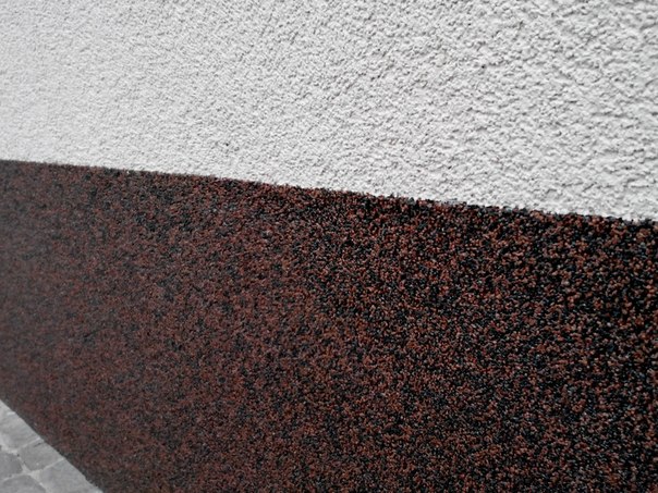

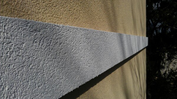

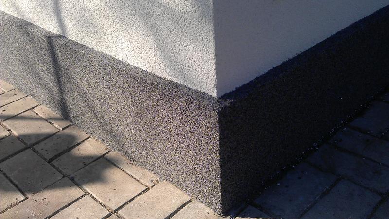

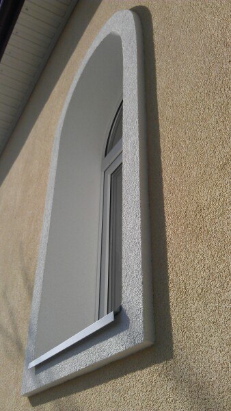

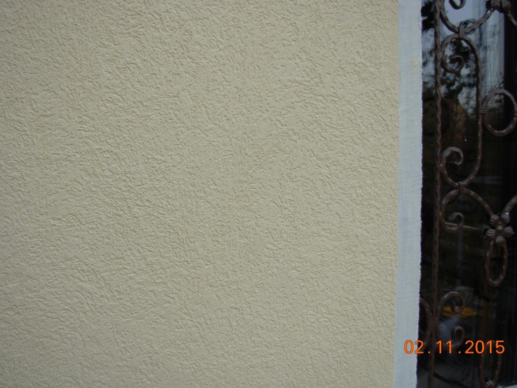

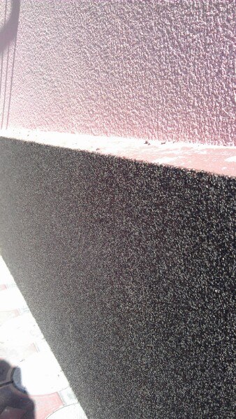

берите 1.5 мм расход меньше будет чем при 2 мм ,экономичней выйдет
на всех фото сделано Барашком 1.5 мм акрил Крайзель ,Кема ,Данке и Кабе
Поддерживаю! В эксплуатации тоже плюсов больше, мыть легче. :)

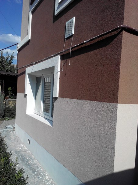

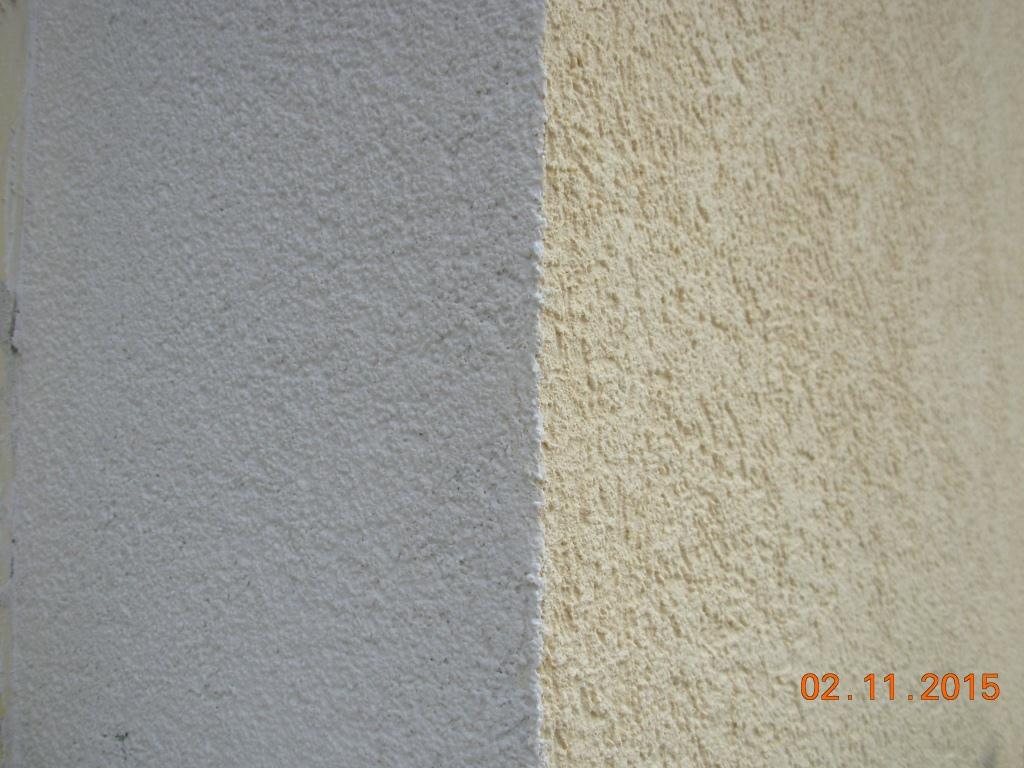

LM, попытался сфотографировать покрупнее, но реально смотрится лучше. На откосах белый барашек, а на фасаде короед.
Спасибо за приглашение и за фото :beer:
Времени уже особо нет, решили остановиться на барашке 1,5 мм.
По картам цветов так и смог определиться с цветом :(
Сегодня поехал оплатил ведро СТ60 1,5 мм и попросил, чтобы сделали 5 образцов разных цветов из которых буду выбирать.
Также сегодня приготовили основание для экспериментов, прогрунтовали СТ16, завтра будем пробовать.
Рискну в этом году все и закончить, надеюсь успеют за 4-5 дней. Напрягает, что много декора - русты, карнизы.
