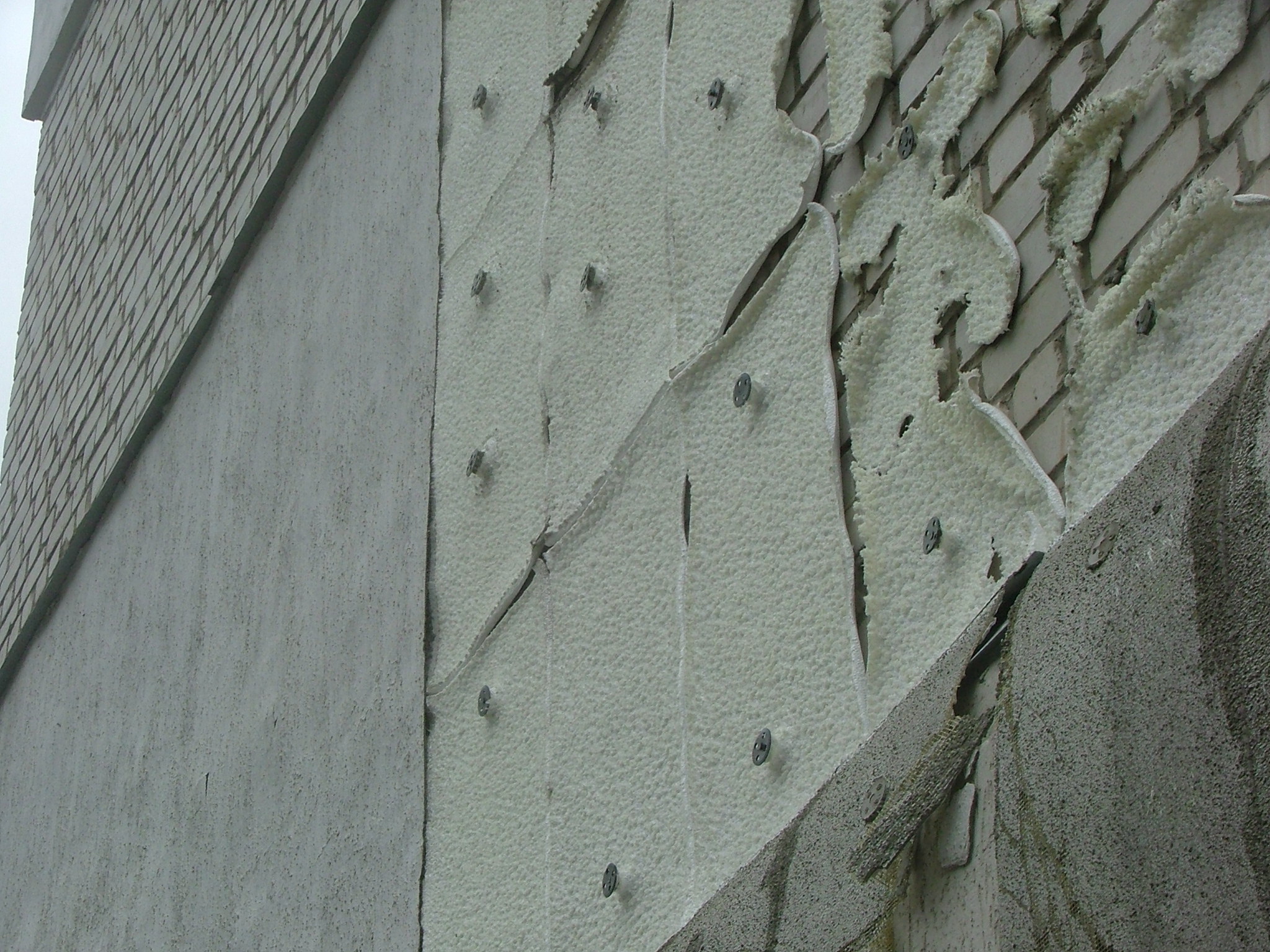

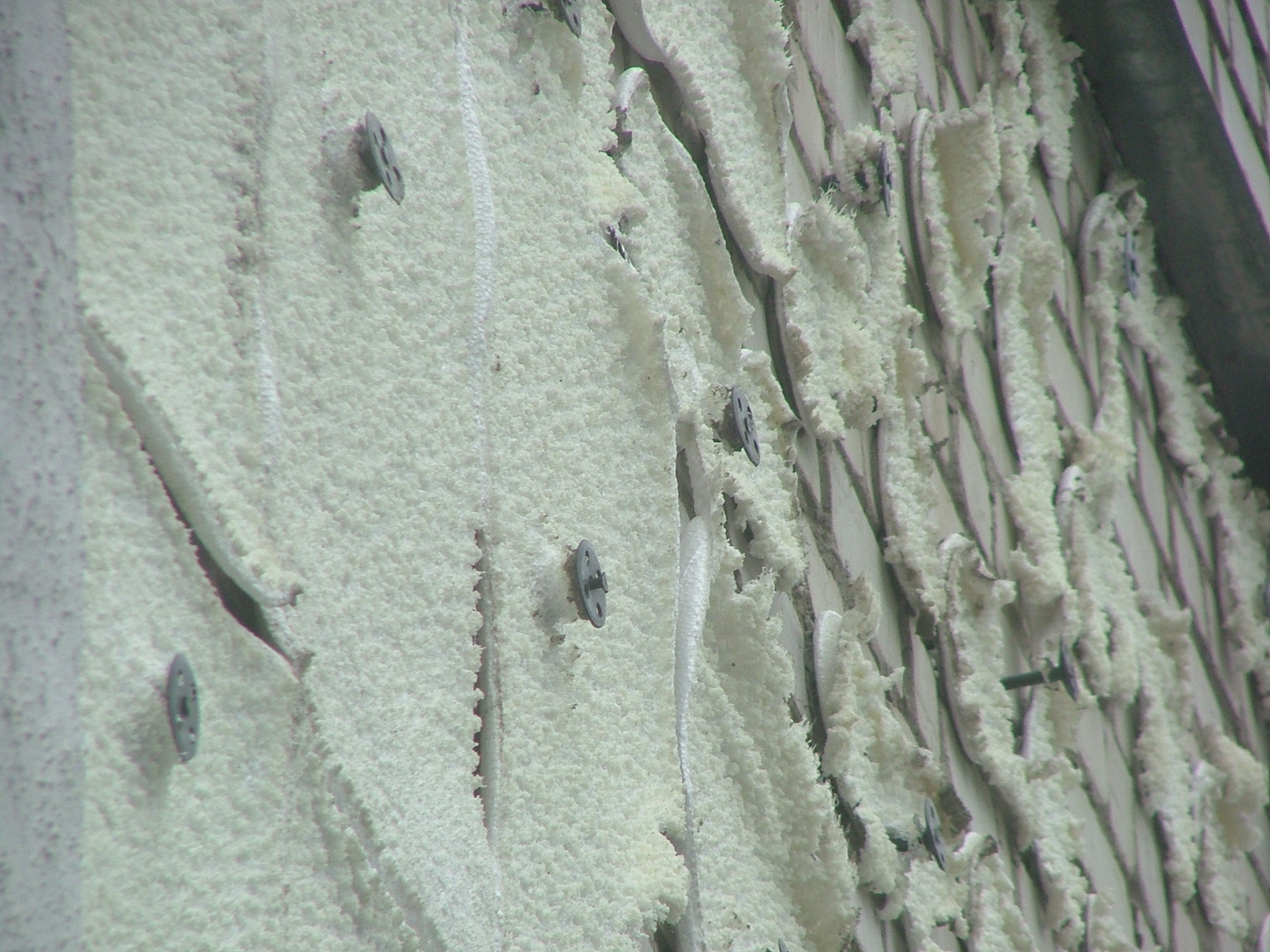

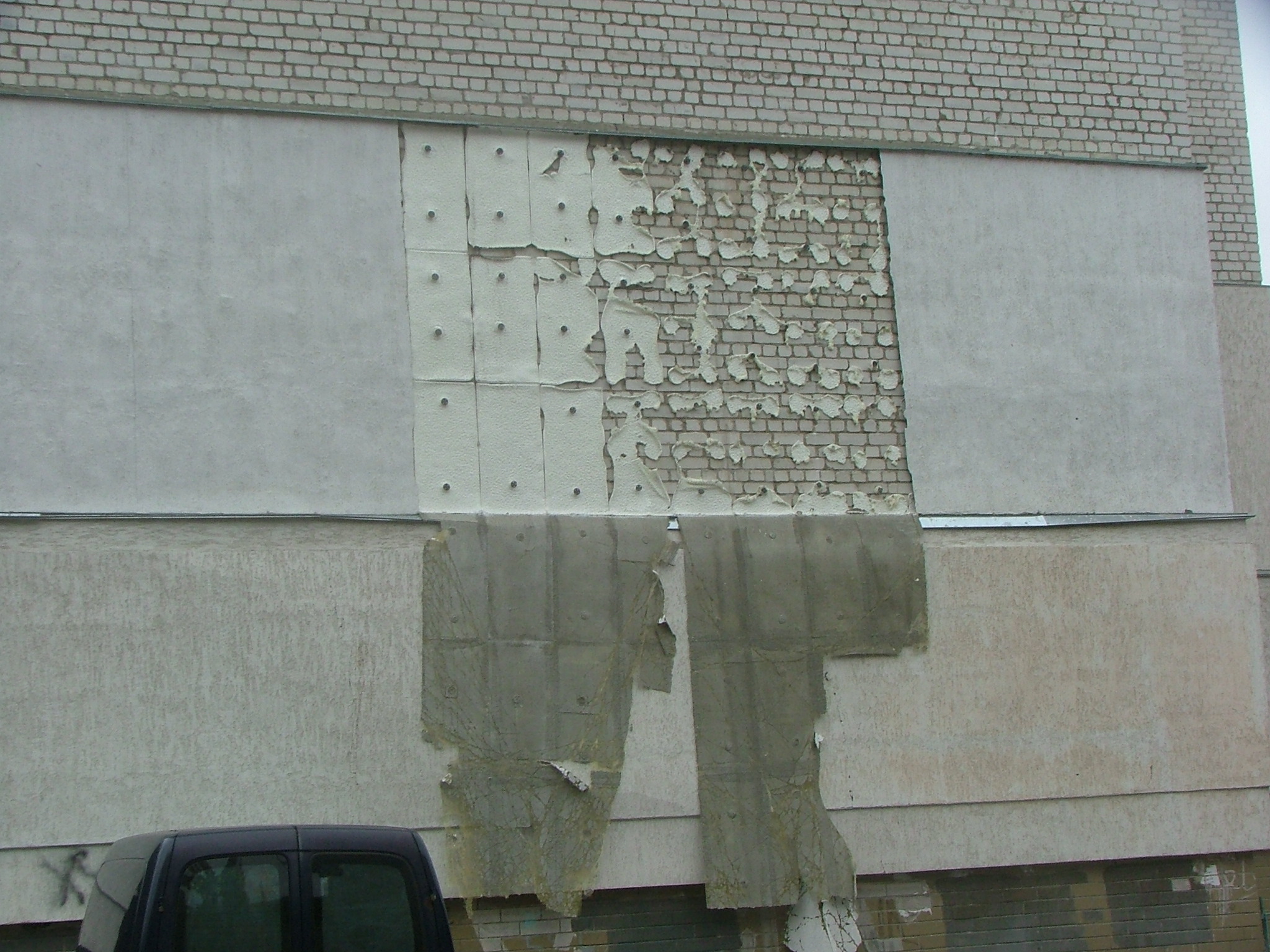

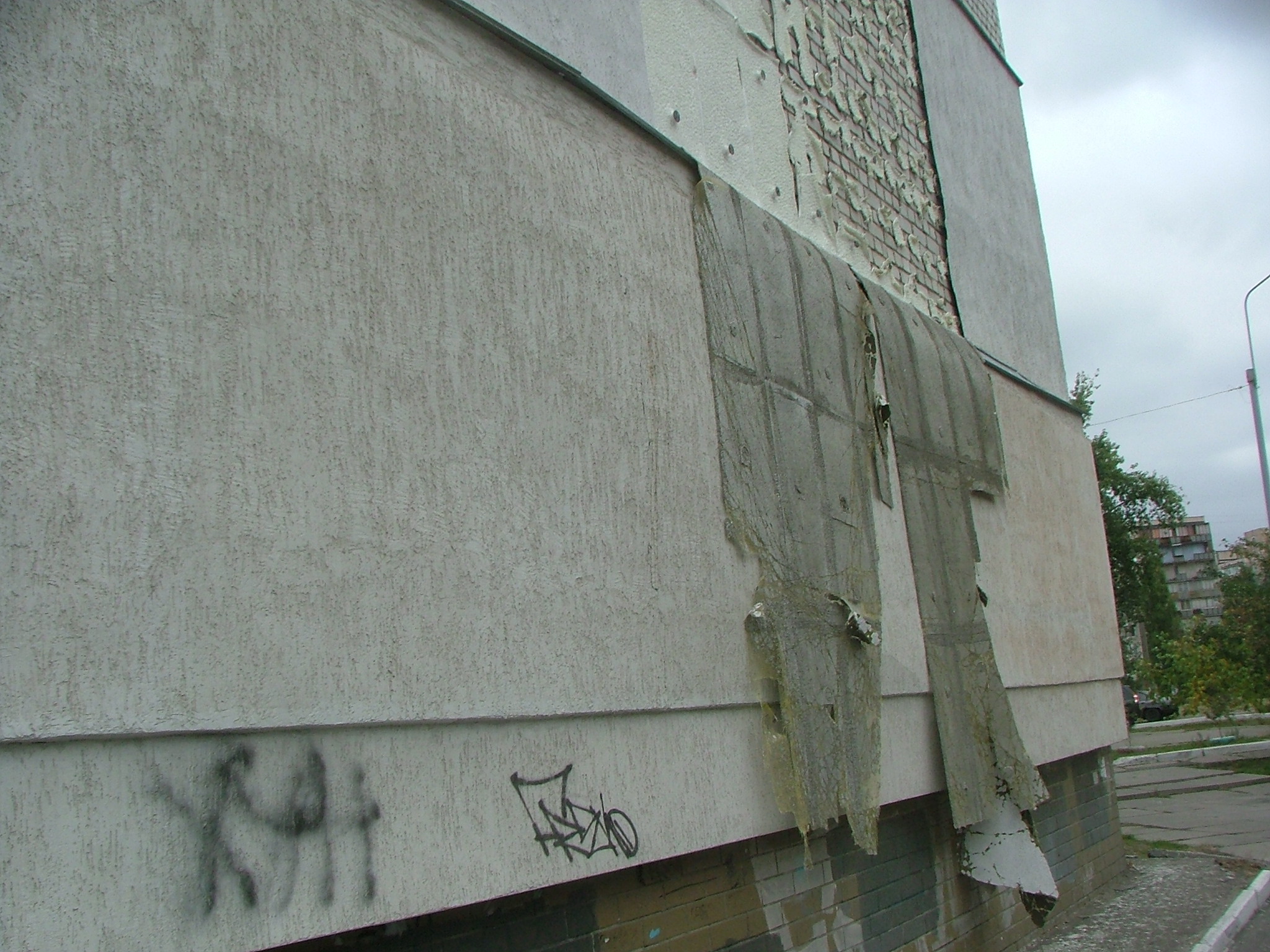

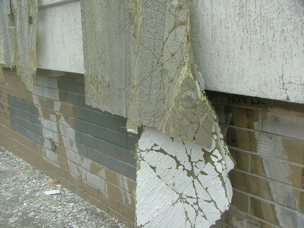

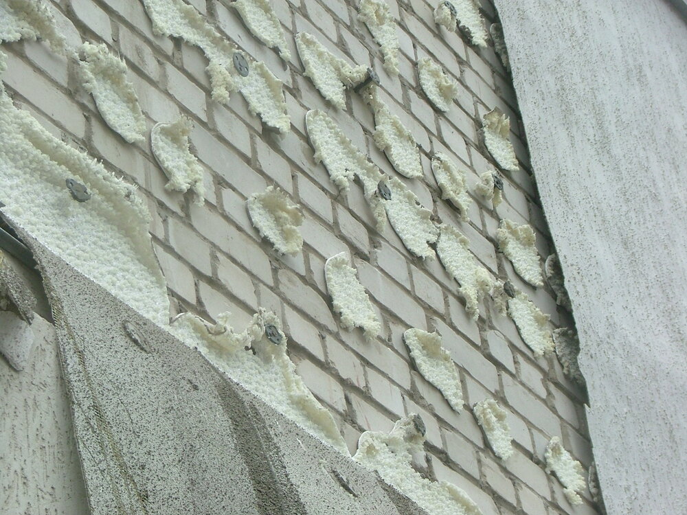

Киев, многоэтажный дом из силикатного кирпича начало 90х, явно очень холодный, увидел вот такую картину на втором этаже, на первом под местом разрушения утепление отошло от стены и держится непонятно на чем.
как будто было воздействие высокой температуры, пожар. Но не видно ни малейших следов пожара...
Может изнутри квартира полностью выгорела? В окна не заглядывали? Хотя сомнительно что бы так нагрелась стена при пожаре за толстой несущей стеной.
Слабый пенопласт, наверно еще и ровняли слоем по сетке порвало из за веса по пенопласту, а затем солнце подпортило пенопласт.
Что бы так попортить пенопласт солнце должно на него светить с десяток лет.
На солнце пенопласт желтеет на пару мм и стоит дальше в таком виде очень долго.
Или это был совсем не пенопласт?
Да и по виду его действительно как сильно нагрели.
Скорее всего пожар и стены нагреваются достаточно сильно, смущает только, что оплавление происходило как бы снаружи... Есть версия, что пенопласт (если это пенопласт) не "состыковался" со штукатуркой, она его просто разъела.
А мне интересно, что нет ни капли клея на стене. Или на пену пенопласт садили или ... на грибки.
Классный монтаж.
Если бы кирпич нагрелся от пожара, логично было бы увидеть оплавленные внутренние плоскости пенопласта, но как мне кажется, поверхность пенопласта, прилегавшая к стене - целая, его вроде как изутри кто погрыз. Термитам надоело дерево и они стали жевать в ногу со временем? Короед на стироле?
Как версия.
Возможно, по верх штукатурки была нанесена краска, или что-то содержащее растворитель, который через штукатурку "съел" пенопласт. Судя по характеру разрушения пенопласта "это" было снаружи. Термическая "перегрузка" маловероятна, так-как зонтики не оплавились.
Классный монтаж.
Короед на стироле?
Клеили на "ляпухи" - они видны под клочками пенопласта на стене - фото DSCF5223.JPG (2 из 6). Но укладка...
Согласен с Сергей_Киев, пенопласт будто обработали растворителем, температуры там не было, УФ тоже - вопросы к компонентам укрывающей смеси.
В пользу версии с растворителем говорит ещё и тот факт, что штукатурка отпала без единого кусочка пенопласта - "чистым" пластом, да и на ещё висящем справа пласте видно что пенопласт у штукатурки отсутствует (был съеден первым). Будто после высыхания штукатурки её "ацетоном" полили, причём всю, либо она сама выделяла какой-то органический растворитель начиная с момента схватывания.
То, что ещё висит на 2м этаже может скоро упасть: там пенопласт также поеден.
