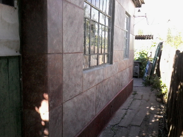

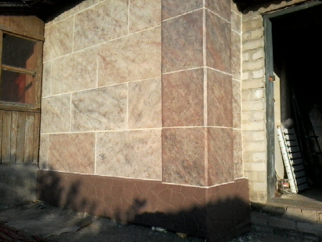

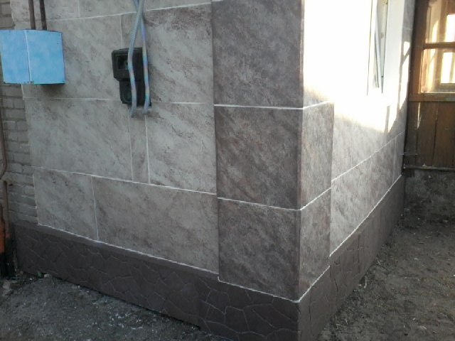

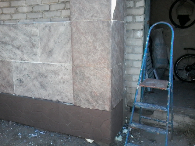

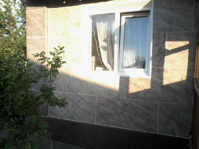

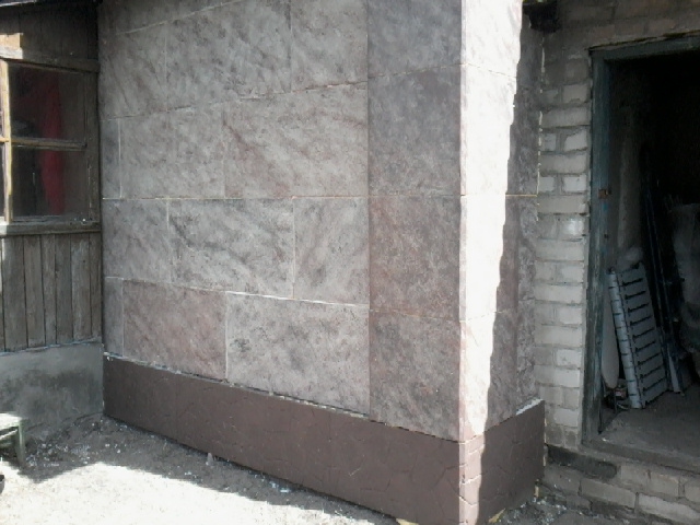

Если это вопрос ко мне, то я вообщем-то не имею опыта по утеплению стен пенопластом, я увлекся изготовлением термопанелей на пенопласте (панели из пенопласта с покрытием), их монтаж не предполагает крепить их на клей для пенопласта. Могу сказать одно - клей-пена держит очень крепко, оторвать панель и не разломать её при этом не выйдет. Конечно я интересовался вопросом что выгодней, но спецы вообще отвергают утепление панелями и пропагандируют мокрый метод утепления фасадов...когда делал монтаж панелей подходили и ко мне спецы, интересовались где я раздобыл такие плиты, объяснял что сам сделал, интересовались во что выходит...вообщем в итоге мне пояснили что для них это не выгодно - мало зароботка, то-ли мокрый фасад - там за каждую операцию тариф, и не малый, а тут только монтаж панелей с готовым декором.

Я пользовался клей-пеной Akfix 960, мне для приклеивания термопанелей баллона хватало на +/- 8 кв.м...но тут надо понимать что в моем случае панели были 0.5х1, т.е. расход увеличивается из-за большего кол-ва стыков.

В последний раз как клеил панели на квартире, то были пустоты под панелями, так мы их просто заполняли монтажной пеной после того как панель уже была приклеена, где панели не стыковались из-за неровности стены - подрезали пенопласт на панелях.

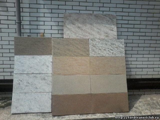

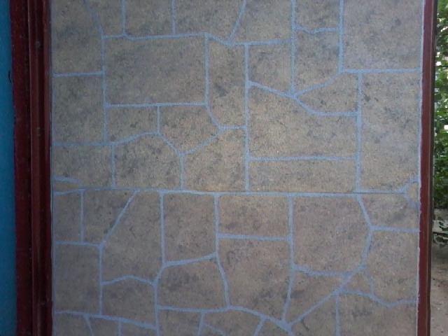

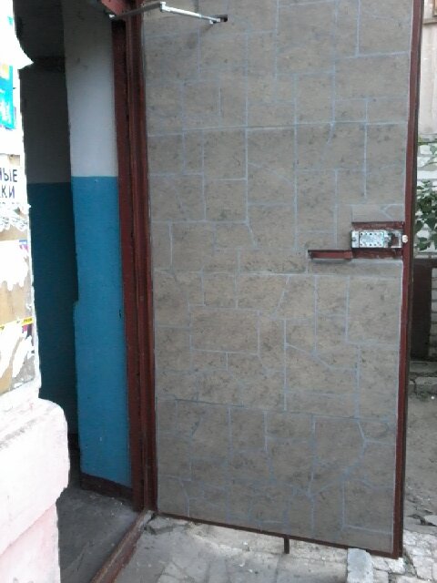

На пенопласт нанесена акриловая эластичная штукатурка, поверх неё уже тонкое декоративное покрытие из мраморного песка, там есть образцы и с мозаичным мраморным и кварцевым песком, если нанес простой белый мраморный песок, то ещё и наношу узор под камень, швы расшиваются раствором из белого мраморного песка и всё покрытие на стене становится монолитным, потом стена покрывается фасадным лаком - в итоге имеем водоотталкивающее фасадное покрытие по пенопласту с минимумом работы на стене.

А это сделал образцы меньшего размера...исходя из личного опыта по монтажу пришел к тому что меньший размер удобней будет клеить человеку без опыта с простой лестницы (если это например первый этаж)
Сделал образцы панелей меньшего размера 330х660...исходя из личного опыта пришел к тому что такой размер легче будет клеять на стену человеку без опыта с обычной лестницы ( если, например, это первый этаж).

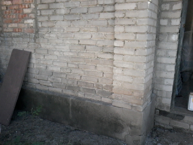

Стены утеплил ппс. Дому 100 лет в обед. Стены белый кирпич.

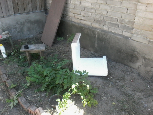

ВОПРОС: у меня цоколь от 50 до 1200 мм высотой.
Говорят утеплить цоколь надо долбать отмостку. Обкапывать фундамент на глубину 50-100 см.
клеить на стену фундамента ЭППС 1-2 см.
Засыпать землей фундамент. Выше земли и до стены штукатурить.
Далее под отмостку класть эппс 1-2 см.
Заливать отмостку.
Утепление стен + цоколь готово.
Можно как то более проще и эфективно утеплить цоколь?
Цоколь можна поклеїти звичайним пінопластом. На відмостку покладіть ЕППС і протягніть стяжку.
Як на мене - найменше витрат грошей і часу.

1-2 см еппс мало як жля фундамента так і для відмостки, в себе планую 10 см ппс на фундамент і 2*5см еппс під відмостку.
