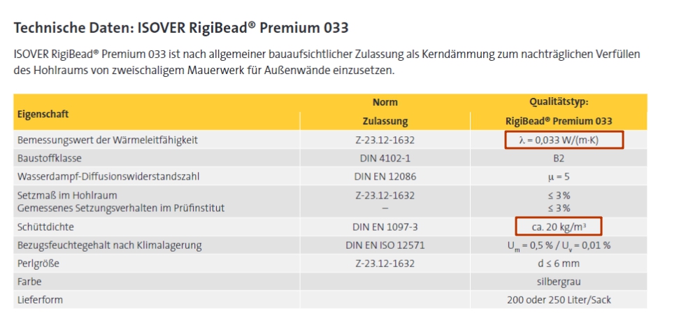

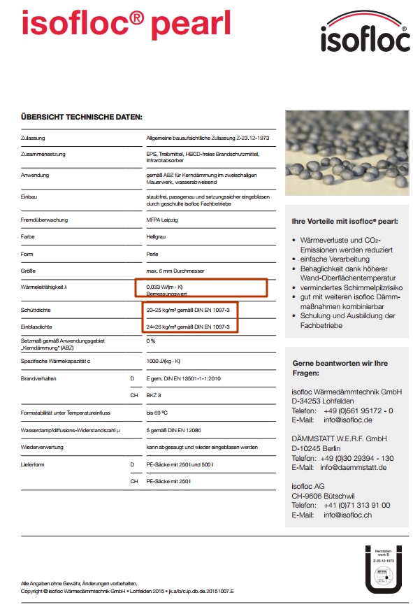

смотрел на ... "Пенопласт марки EPS 90/0.033 Graphite" - тут ...
Добавление графита действительно улучшает характеристики EPS. Но откуда нам знать добавлен ли туда графит, а не какой нибудь краситель, и соответствует ли его количество оптимальному уровню... Каковы реальные характеристики продукции мелкого производителя можно узнать только после соответствующих независимых испытаний, а без этого придется верить на слово, либо не верить... По ссылке также не понятна реальная плотность материала что немаловажно.
Спасибо, вот на такие ответы я надеялся. По существу.
Меня тоже смутило, что полноценное описание и тех характеристики отсутствуют. Вот и думал, мб кто сталкивался и есть информация.
Раз вопрос в "довериться словам производителя", то стремно довольно, придется еще подумать что будет дешевле в итоге
Это с большинством материалов так. Либо веришь либо нет. По более менее популярным брендам можно найти исследования, научные работы и т.п, и на их основе убедится либо разочароваться. В случае же обсуждаемого серого EPS от локального производителя, вы лично сможете проверить его реальную плотность, для этого достаточно портативных весов. А вот проверка теплопроводности требует наличия не дешевого оборудования и времени, и мало реально для обычного покупателя.
Если предположить, что наш графитовый EPS соответствует заявленным характеристикам по теплопроводности, то единственным его преимуществом является более высокая паропроницаемость по сравнению с XPS. По теплопроводности будет схожая с XPS картина, а по прочности хуже чем у XPS.

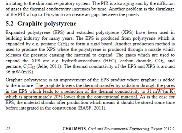

Если ты на пальцах объяснишь мне, как графит может повлиять на теплопередачу воздуха, то проанализирую. Про иф отражение не надо, оно не сильно влияет на теплопроводные характеристики в эксплутационных условиях:rolleyes:
Тебе Я верю, им нет :D
Думаю на теплопроводность воздуха он не влияет. Но на передачу энергии от теплой стенки воздушной поры к ее холодной части влияет коэффициент эмиссии который может быть разным, и графит ее (эмиссию) видимо снижает.

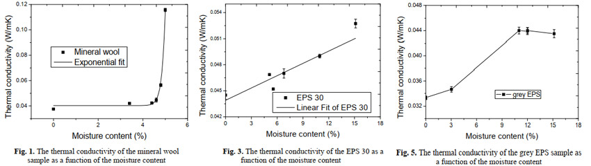

Вот что пишут в шведской н.р. (CHALMERS UNIVERSITY OF TECHNOLOGY) на тему "Обзор литературных данных по высокоэффективной теплоизоляции":

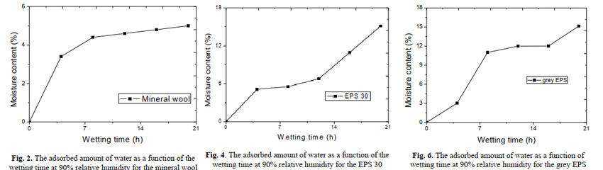

А вот данные н.р. венгров (University of Debrecen), по зависимости лямда от влажности минваты, обычного пенопласта и с добавление графита - "серого" (Все локального венгерского производства).
А тут график динамики сушки.

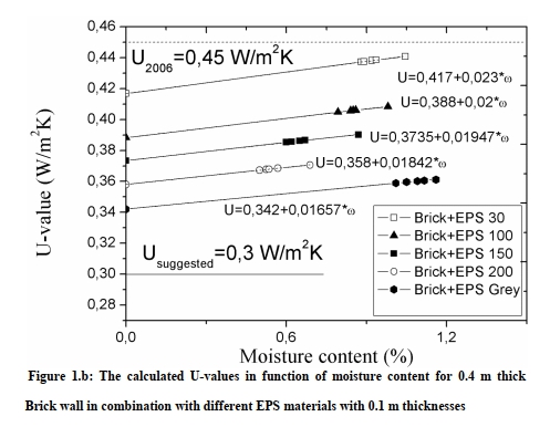

А вот теже венгры с другой работой на тему сравнения пирога стены с утеплением 100мм "белого" EPS разной плотности, и "серого" EPS неуказанной плотности.
Т.е. рисуют около 10%, ну в это я еще могу поверить.
Правда подозрительно малую лямбду они для пенопласта рисуют:rolleyes:

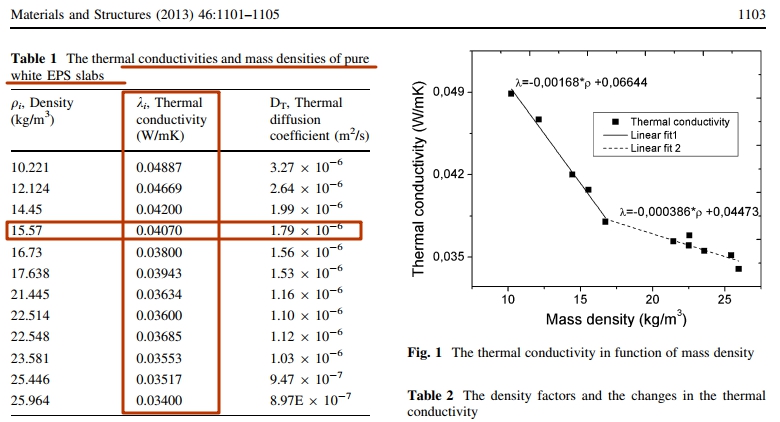

Видимо это для низкой плотности. Cмотри что у них по лямда "белого" в зависимости от реальной плотности получилось.
[ATTACH]633999[/ATTACH]
Ух ты!!! Крутая табличка, спасибо!:good:
Стыдно признаться, сколько лет занимался этим делом а не знал что у обычного белого такая разница по лямбде на плотностях, думал как у ваты в пределах погрешности.
Ну в принципе с выводами я не ошибся, у серого разница больше наверное из-за плотности а не из-за графита набегает:)
Если мы будем сравнивать белый и серый при одинаковой плотности, разница наверное даже меньше 10% будет.

В общем о конструктиве, я делаю такой вывод:
Для страждущих по сантиметрам:) кэф у пенопласта стремительно улучшается примерно до 17кг на весах, от сюда совет:
Лучше немного добавить к бюджету и заказать реальных 17 кг на весах чем тратится на цвет;)

Шведы выше утверждают что при прочих равных графит может дать выигрыш до 20%. Ну а венгры в своих работах выше вообще не указывают плотность серого, поэтому подтвердить или опровергнуть Твое предположение по их работам нельзя. Но их данные по пирогу с разной плотностью белого EPS с серым EPS c неизвестной плотностью, демонстрирует увеличение(ухудшение) U стены на
  • 5% по сравнению с EPS200(30 kg/m³),
  • 9% для EPS150(25 kg/m³),
  • 13% для EPS100(20 kg/m³),
  • 21% для EPS30(менее 15 kg/m³)
Та ну там стремительно, просто есть нюансы для тех, кто любит учесть каждую мелочь.

Ну судя по графику, идет заметная динамика примерно до 17кг, затем кривая пологая.
