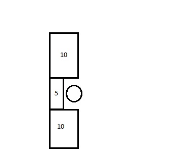

Скажите пожалуста,какой толщины купить пеностирол,вместо пенопласта 10 см ?А то такая толщина не подходит,трубы мешают...
И чем лучше будет утеплить?
Цікаве запитання.
Якої товщини взяти пінополістирол щоб замінити пінопласт який є ППС ПіноПоліСтиролом. :D
Якщо мався на увазі ЕППС або Екструдований ПіноПоліСтирол. То в них опір однаковий. І товщину треба ту саму. Але на стіни його нізя.
Тому або переробляємо труби. Або навколо них не робимо утеплення змирившись з тим що там буде міст холоду. З газовими як правило так і роблять. Залишають не утепленими.
Я "спрятал" газовую трубу в "нишу" - под трубу наклеил 5 см, а снизу и сверху 10-ку.
І як до цього газовики віднеслись?
Чи вони ще поки не в курсі?;) А то їм дай тільки волю, знайдуть якусь норму чи правило яке порушено.
ну если они молча проходят мимо реально замурованных труб в пенопласт, то здесь вряд ли к чему то будут придираться
