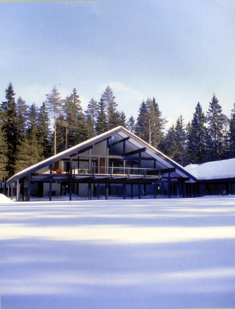

Да, это так. Мой дом построен с использованием самых современных технологий. Это проект HUF HAUS, адаптированный к суровым климатическим условиям. Теплопотери минимальные. В двух словах. «Пирог» стен представляет собой конструкцию из клееного бруса утепленную 4 слоями из 2,5 см Стиродура (BASF) и 4мм двустороннего фольгированного Алюфома, которые образуют пять герметичных воздушных прослоек. Снаружи и изнутри стены отделаны TotalStone®, английские энергосберегающие стеклопакеты с керамическим напылением, система рекуперации и т.д и т.п, и, конечно же инфракрасное отопление. Все помещения разделены на зоны, со своими датчиками, которые реагируют на перепад температуры если он происходит (допустим, кто-то зашел в дом с улицы) и включают пол только там где это необходимо. А площадь таких зон – 12-17м2. Для того, чтобы изменить температуру на несколько градусов достаточно нескольких минут. Что непонятно?

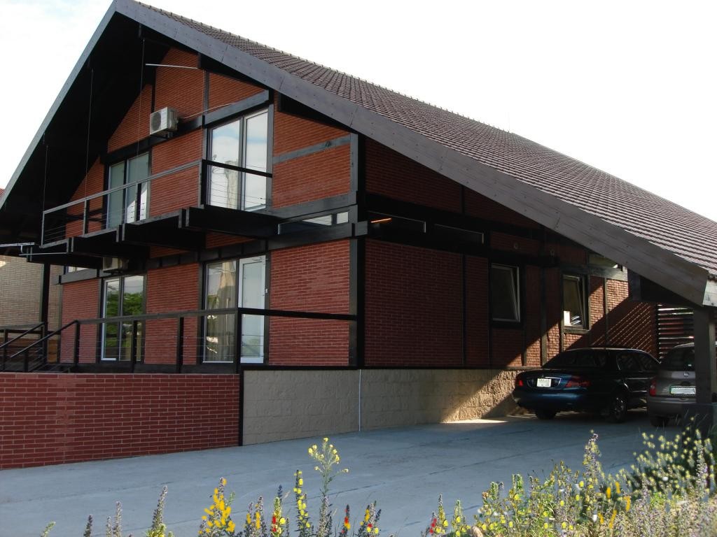

ВБР, да действительно скучно с Вами, Вы бы лучше фото своего дома показали, а таких картинок в фотошопе даже я наделать смогу. И самое главное, в какой климатической зоне построен ваш дом? Про керамическое напыление не грузите, обычное оконное стекло и так отражает порядка98% ИК-излучения, а напыление это больше для лета, чтоб солнечную энергию поменьше в дом пускать, соответственно меньше затраты на кондиционирование. И чем отличается водяной теплый пол от пленочного электрического, в плане комфорта? И расскажите поподробней, как пленка за 2-4 минуты успевает нагреть бетонную стяжку даже в 3см?
А насчет потребляет 160вт/м2 вместо 200вт/м2, так она сотв. и греет меньше, Вы хоть это понимаете. Хде экономия?
Дилетанты-инженеры из Германии, которые обеспечивали технический контроль за строительством моего дома, наверное, из-за недостатка электротехнического образования, наивно доверившись европейским и американским сертификатам и своему скудному опыту, дали добро на установку ИК отопления.

Это фото того самого дома.

при высоте потолков 3,20м и 6,0м на втором этаже
Как-то не вяжется с фотографией, особливо 2 этаж.

Уважаемый SON, неужели Вы хотите, чтобы я еще показал Вам интерьер внутри дома? Придется Вам поверить на слово. А то это уже становится похожим на развод гадалок на улице: "Покажи гривну, покажи, что у тебя в кошельке..."
Ув. ВБР, открою Вам страшную тайну, тока немцам не рассказывайте, любой теплый пол является ИК обогревателем (излучателем) как угодно, независимо, какой источник тепла находится в полу. Температура теплого пола задается узлом подмеса и регуляторами протока, притом заметьте, все работает автоматически. А у кого совсем много чатлов, (малиновые штаны) так они еще и датчики в пол ставят, и контроллеры вешают, и сервоприды к трубам мастырят. Трубы в полу текут в ОООчень редких случаях, а что будет с пленкой, годиков через 8-10 одному богу известно. Человеческий фактор в плане чего-нибудь просверлить не исключается в обоих случаях.
А насчет фото, так нефиг писать, что высота потолков на 2 этаже 6 метров, там до конька крыши 6м набежит, а потолок и конек крыши вещи разные, или будете спорить.

-Фотографию дома вывесил только по Вашей просьбе.
-Второй этаж жилой, мансардный, без чердака и не подшит горизонтальным потолком, как Вы очевидно решили. Высота потолка меняется от 2.30 до 6.30 м под коньком. Стропила кровли являются частью интерьера. Т.к. помещения достаточно большие (на втором этаже всего 2 комнаты) такой дизайн был уместен.
