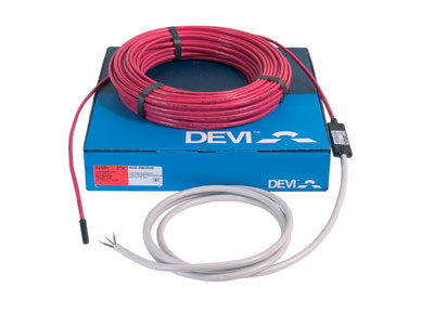

В противовес пленкам в кабельных системах есть вариант исполнения нагревательных матов с толщиной 3-4 мм, которые отвечают всем нашим требоваиям электробезопасности и могут быть подключены согласно требований ПУЭ.
Добрый вечер,
это вы имеет в виду вот это: Devimat® DSVF-100 (одножильный) ?
А можно класть его в каркасном доме на ОСБ и сверху линолиум? :)
Цена в 1000 грн. Это что за метр?! или за рулон? если за рулон то сколько там метров получается?
Это цена за кабель которой имеет длинну 100 метров. А так в принципе обычный, не дорогой, одножильный кабель.
... вот это: Devimat® DSVF-100 (одножильный) ?
Можно, но только перегорит он быстро8-)
А что уж будет с линолеумом,- то ваще молчу:o
Удачи!

подскажите, пожалуйста:
исходные данные - ванна с обогревом - 1 батарея+полотенце сушилка, черновая стяжка, высота потолка до черновой стяжки 255 см. Планирую сделать - на стажке 2 см экструдированный пенополистирол, фольгированная пленка, нагревательный кабель (двух-жильный с заземлением DEVI DTIP-18 ), стяжка 3 см, плитка.
ТП используется не для обогрева, а для комфортного пола.
1. Нужен ли пенополистирол ?
2. Если нужен полистирол - то 2 см не мало ?
3. Не прожжет ли кабель пенополистирол (кабель будет лежать на фольгированной пленке на полистироле) ?
на сайте Деви есть видео о монтаже - там говорится что можно ложить кабель на слой теплоизоляции, но не говорится какая изоляция применяется....
4. укладка кабеля - 20 см достаточно для комфортного пола или много ?
Достаточно.
Никто по технологи кабель сразу на изоляцию или фольгу не ложит. В Вашем случае примените мелкую металлическую щтукатурную сетку, положив ее между кабелем и изоляцией.
не делайте так, даже если говорит Деви.... Без должной сноровки и опыта укладки\заливки рискуете угробить кабель.
В Вашем случае Вы купили 18-ватный кабель. Его прийдется укладывать с шагом 12,5 или 10 см. Уложите большим шагом - будет очень мало толку.
Сначала считается площадь, а потом уже подбирается кабель. На коробках написана площадь, на которую рассчитан кабель. На больше, чем написано, ложить нельзя.
Площадь посчитана - 7,5 кв.м. взят кабель 37 метров - на коробке написано - для обогрева хватает на 3,5 кв.м и дальше для комфортного пола идет таблица - в общем мне на 7,5 кв.м. площади надо укладывать 20 см.... на коробке есть параметр даже шага 24 см... но меня интерисует - при шаге 20 см - тепловая зебра будет или нет ?
шаг 12.5 или 10 см на коробке указан для основного обогрева, а для подогрева пола (комфорта) - как я понял можно ложить кабель реже...
или я не прав ?
при 20 см даже на водяном полу иногда зебра есть, а ужь об электрическом с толщиной стяжки 3 см я вобще молчу
чтобы было приятно нужно сделать как сказал Мурава (10-12,5 см)
или я не прав ?
для комфорт аможно и 30 положить..Только понятие комфорта у каждого свое....кому то комфортно от того что иногда пол тепленький, а комуто подавай без прохладных промежутков
