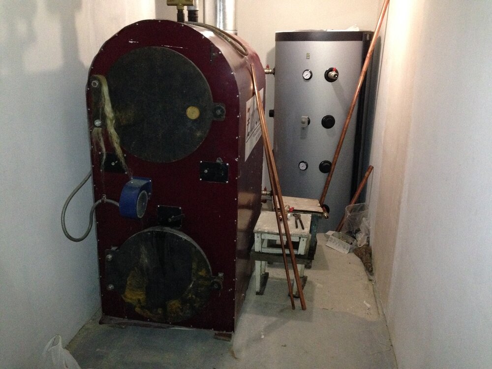

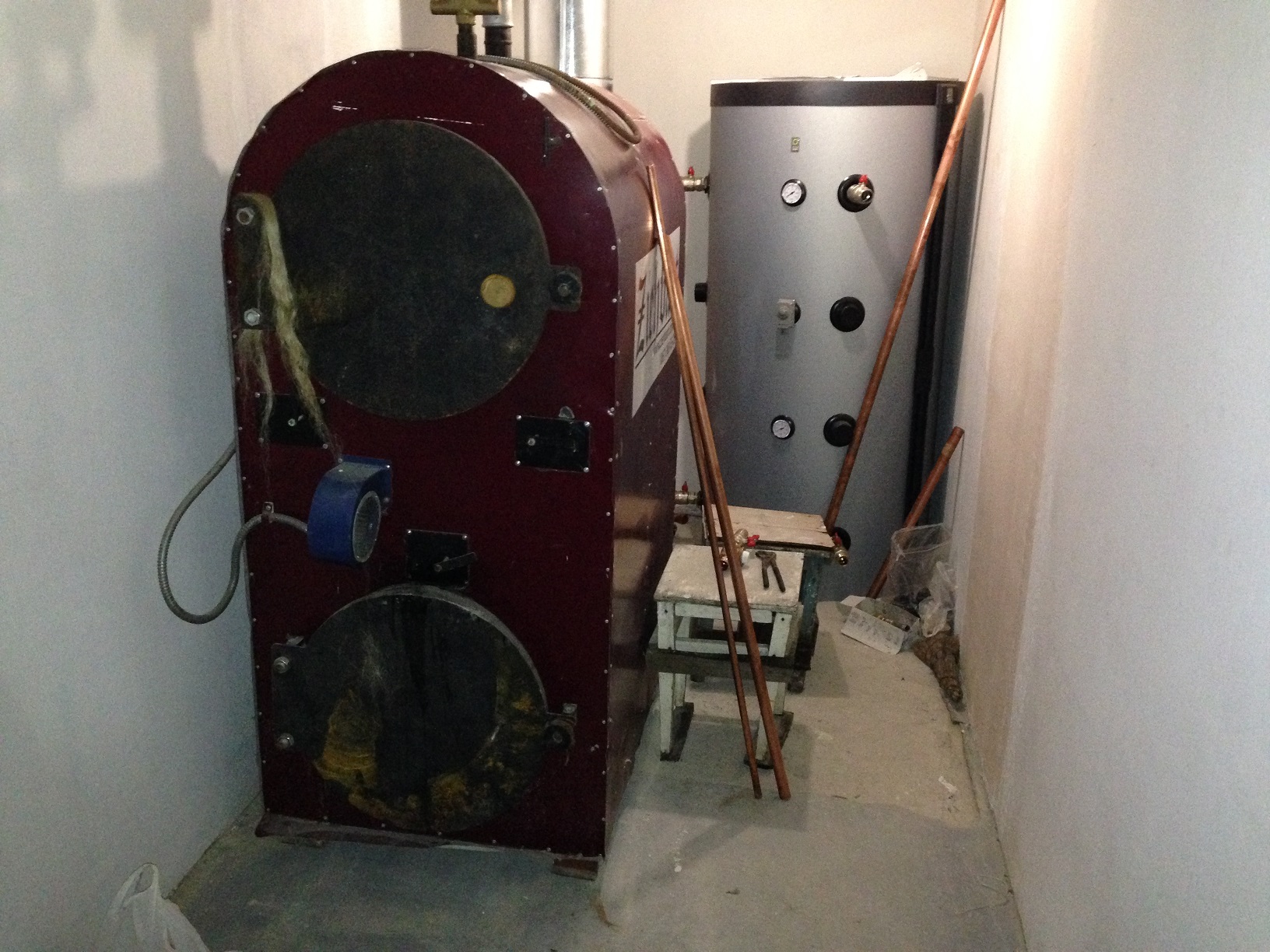

Вот эта топочная была смонтирована за 8 часов без спешки и спринта, но без посиделок и кофепитий 2,5 людьми. И вправду, что там той меди- нагревай и паяй:beer: Много времени занимает планирование и развеска оборудования.

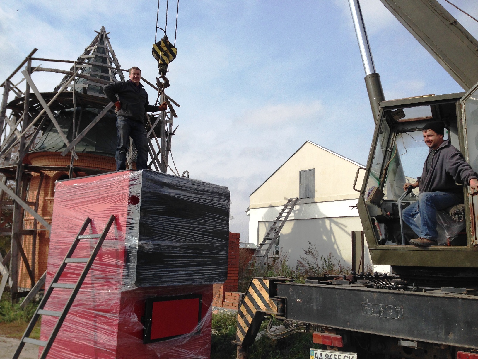

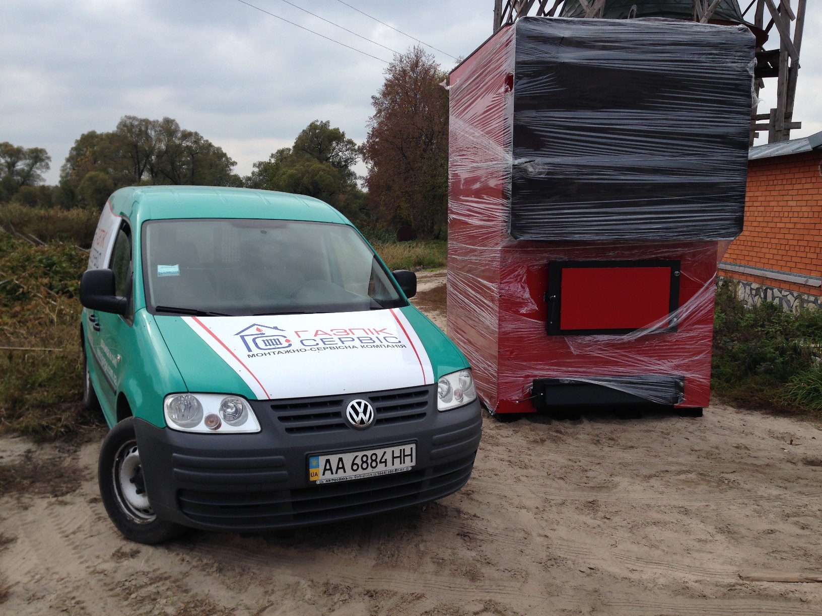

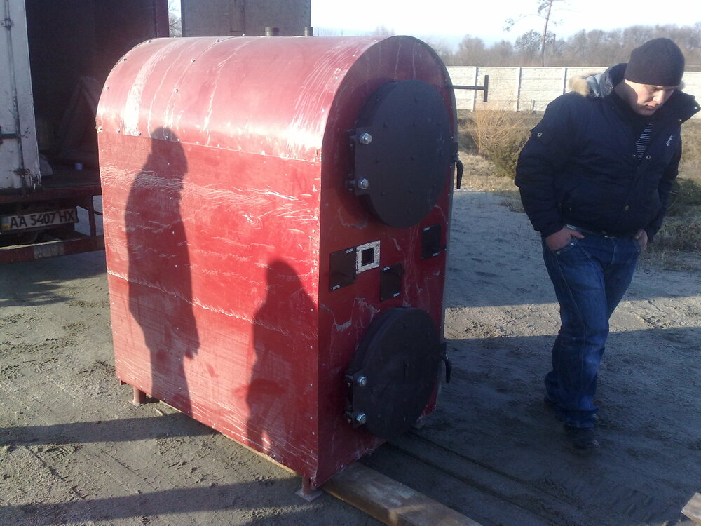

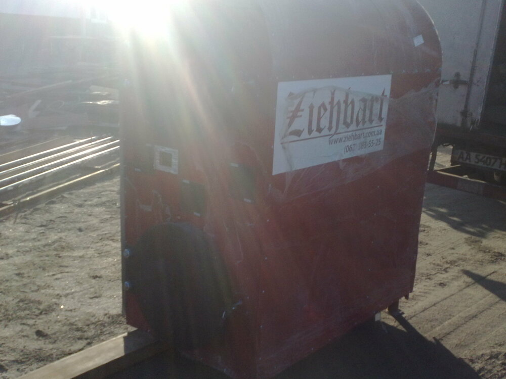

Ставили мы такой, скажите хозяину, что его можно вынести на улицу и там топить, даже покрышками и всякой дрянью. Просто мусоросжигательный мини завод.
можно вынести
Вот это и есть ключевые слова.
Интересно, ты как его нес?
В гараж хозяин завез электрокарой, а с гаража в котельную тащили как бурлаки, по черновой стяжке. Даже и не знаю как его вообще можно тащить по отделке.
Рохлой и домкратами.
А Сергей_84 так и не понял, что именно этот паровоз и есть страшный сон.
Иногда кран вызывать надо...:shock:
Саня, я не утверждаю, но может на моем фото паровоз тяжелее.
Он в середине обмурован огнеупором.
Возможно...
Но в моём 5 тонн...;)

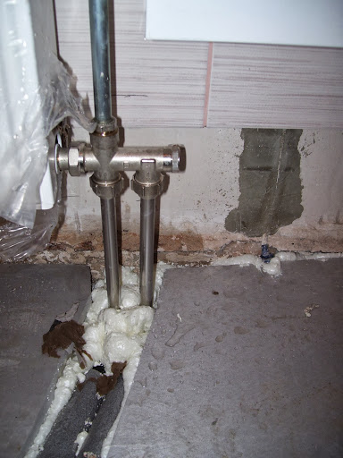

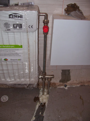

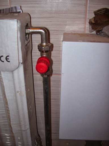

Краткая иллюстрация как из бокового радиатора сделать нижнее подключение.
