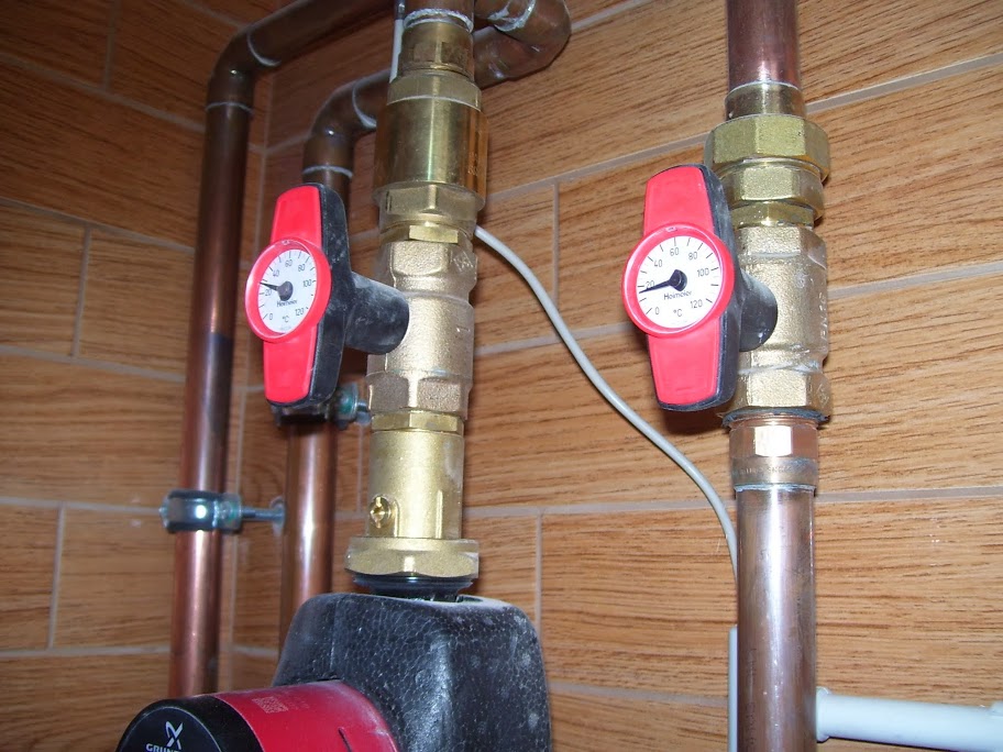

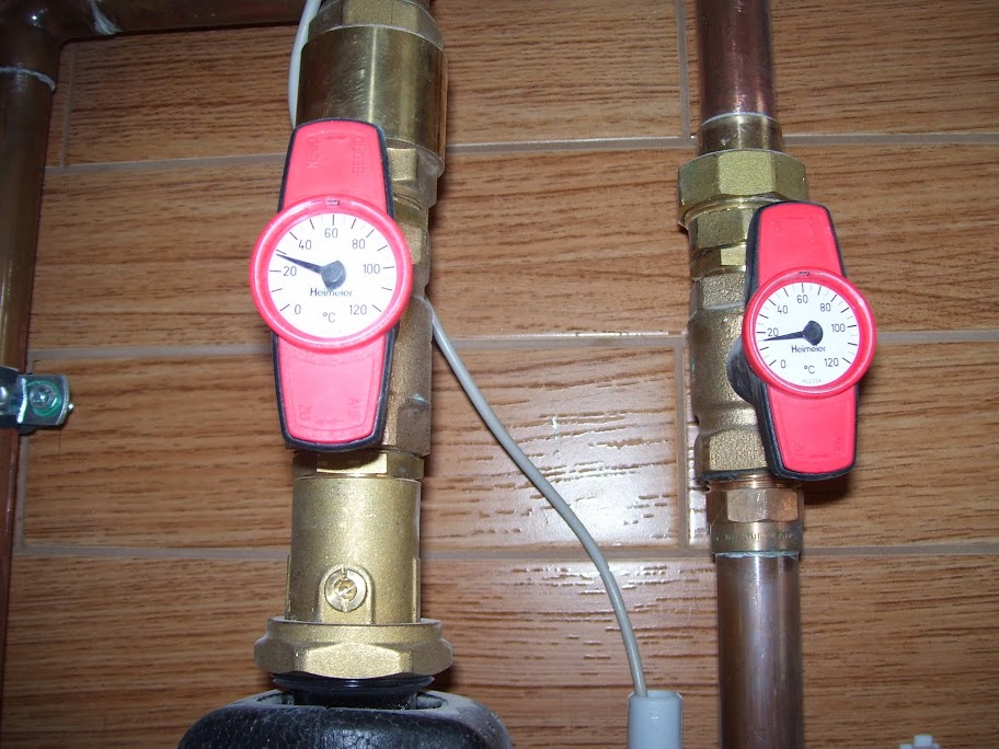

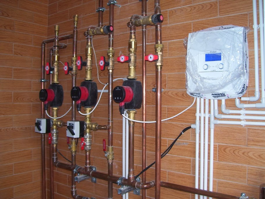

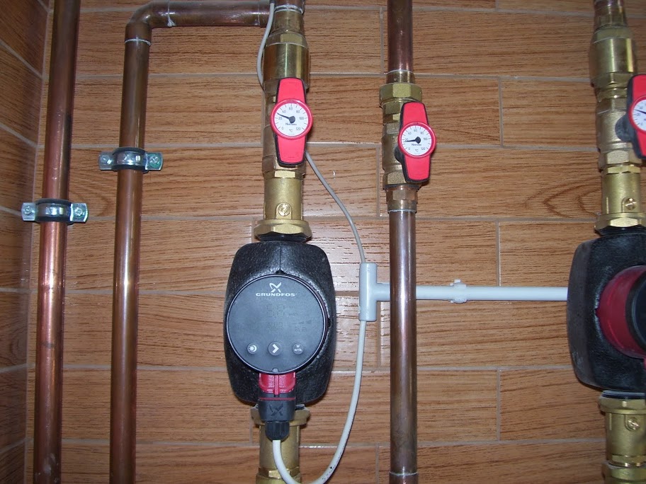

murava Опубліковано: 15 жовтня 2013 Автор Поділитись Опубліковано: 15 жовтня 2013 Обкатал симпатичные феншуйные запорные краники. Нравица. 6 Посилання на коментар Поділитися на інших сайтах More sharing options...
Валерий Валентинович Опубліковано: 15 жовтня 2013 Поділитись Опубліковано: 15 жовтня 2013 запорные краники Класс! Я таких раньше нигде и не видел. Посилання на коментар Поділитися на інших сайтах More sharing options...
NNrabota Опубліковано: 15 жовтня 2013 Поділитись Опубліковано: 15 жовтня 2013 Класс! Я таких раньше нигде и не видел. Прикольные краники! Плитка классная, в тон меди! Всю картину белые/черные провода портят, пора уже делать "под медь". 1 Посилання на коментар Поділитися на інших сайтах More sharing options...
Валерий Валентинович Опубліковано: 15 жовтня 2013 Поділитись Опубліковано: 15 жовтня 2013 Всю картину белые/черные провода портят Я как то "не осмелился" об этом написать. :D Провода, белые трубки и некоторые крепления портят всю картину. Скорее всего, заказчик заранее, до укладки плитки, не продумал. Или не был предупреждён... Посилання на коментар Поділитися на інших сайтах More sharing options...
NNrabota Опубліковано: 15 жовтня 2013 Поділитись Опубліковано: 15 жовтня 2013 Я как то "не осмелился" об этом написать. :D Провода, белые трубки и некоторые крепления портят всю картину. Скорее всего, заказчик заранее, до укладки плитки, не продумал. Или не был предупреждён... Баллончик с золотой краской, и все дела - проверено! Посилання на коментар Поділитися на інших сайтах More sharing options...
red baron Опубліковано: 15 жовтня 2013 Поділитись Опубліковано: 15 жовтня 2013 Обкатал симпатичные феншуйные запорные краники. Нравица. красиво)) такие краны видил у HEIMEIER, но дороговато(( Посилання на коментар Поділитися на інших сайтах More sharing options...
Leader9 Опубліковано: 15 жовтня 2013 Поділитись Опубліковано: 15 жовтня 2013 А провода можно и зачистить, на изоляторах аккуратно развесить... сразу за табличкой "Не влезай, убьет" ... ;) Посилання на коментар Поділитися на інших сайтах More sharing options...

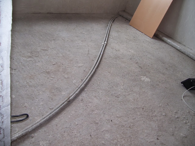

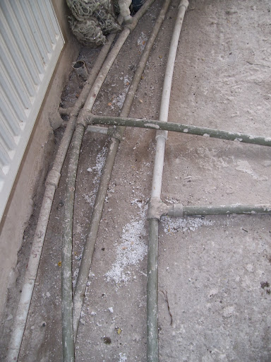

murava Опубліковано: 15 жовтня 2013 Автор Поділитись Опубліковано: 15 жовтня 2013 Киев - мать городов русских. Только здесь есть Суровые Столичные Монтажники без страха и упрёка . А также мозгов и умения читать техдокументацию... Но за это таки плачено, причем звонкой монетой... П.С. Это таки не самопай, это таки местные монтажники, я спросил И это законченная работа - крепления, изоляция и здравый смысл выброшены на свалку истории за ненадобностью. 1 Посилання на коментар Поділитися на інших сайтах More sharing options...
NNrabota Опубліковано: 15 жовтня 2013 Поділитись Опубліковано: 15 жовтня 2013 Не каждый так сможет сделать! Посилання на коментар Поділитися на інших сайтах More sharing options...
Сергей 31 Опубліковано: 15 жовтня 2013 Поділитись Опубліковано: 15 жовтня 2013 П.С. Это таки не самопай, это таки местные монтажники, я спросил : Наговор. Это работа Ваших горных монтажников, которые тут осели, а привычка та осталась. Бысто напаять и убежать в горы. 3 Посилання на коментар Поділитися на інших сайтах More sharing options...
murava Опубліковано: 15 жовтня 2013 Автор Поділитись Опубліковано: 15 жовтня 2013 Гы. Наши Паяйют-то у вас 1 Посилання на коментар Поділитися на інших сайтах More sharing options...
Сергей 31 Опубліковано: 15 жовтня 2013 Поділитись Опубліковано: 15 жовтня 2013 Паяйют-то у вас Пускай паяют, работодатели. Зимние месяцы, как раз страда таких переделок. Посилання на коментар Поділитися на інших сайтах More sharing options...

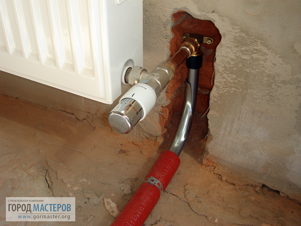

murava Опубліковано: 21 жовтня 2013 Автор Поділитись Опубліковано: 21 жовтня 2013 Нашел фотку на российском форуме... Это обратка Ибо по версии тамошних - так лучше. Подключение по степени сложности исполнения и уровню бессмысленности сразило наповал. 1 Посилання на коментар Поділитися на інших сайтах More sharing options...
Сергей 31 Опубліковано: 21 жовтня 2013 Поділитись Опубліковано: 21 жовтня 2013 Нашел фотку на российском форуме... Ага, на что "murava" им пишет. "Одуреть, яркая иллюстрация русской народной поговорки, что дай дураку хрустальный член, он и член разобьёт и руки порежет...." Посилання на коментар Поділитися на інших сайтах More sharing options...
naupv Опубліковано: 21 жовтня 2013 Поділитись Опубліковано: 21 жовтня 2013 сразило наповал. И материалы, то чисто по феншуйскому феншую. А откель, поинтересоваться, взяли, что это обратка? Посилання на коментар Поділитися на інших сайтах More sharing options...
murava Опубліковано: 21 жовтня 2013 Автор Поділитись Опубліковано: 21 жовтня 2013 Автор сказал.... Посилання на коментар Поділитися на інших сайтах More sharing options...
naupv Опубліковано: 21 жовтня 2013 Поділитись Опубліковано: 21 жовтня 2013 Автор сказал О, Вы обмениваетесь опытом с русскими авторами таких творений? И что они этим гордятся? 1 Посилання на коментар Поділитися на інших сайтах More sharing options...
murava Опубліковано: 21 жовтня 2013 Автор Поділитись Опубліковано: 21 жовтня 2013 О, Вы обмениваетесь опытом с русскими авторами таких творений? И что они этим гордятся? У каждого своя корона... ат также свой опыт, своё "лучше", свой белый фрак и авторитетное мнение На данном фото Термоголовка стоит на подаче! Просто подключение данного радиатора: низ - низ. Вообще, если уж копать в суть! то! термоголовка должна стоять на обратке, а не на подаче! У Oventrop есть специальные клапана под термоголовку для установки на обратку! Данная система связана с ГОРАЗДО лучшими показателями по теплоотдаче! И! более МЯГКАЯ работа! Стоящая на обратке термоголовка лучше, чем на подаче - это подтверждено теоретически и практически нами, но так как нужно долго ждать, чтобы привезли нужные компоненты, то делаем "на подачу". Вобщем, не иссякла талантами еще земля русская .... Посилання на коментар Поділитися на інших сайтах More sharing options...
naupv Опубліковано: 21 жовтня 2013 Поділитись Опубліковано: 21 жовтня 2013 Вообще отчасти они правы, какая хрен разница что перекрывать подачу или обратку 9только мое имхо-не стоит ставить голову так низко от пола). Но вот в самом клапане должна быть заковыка, чтоб пускал теплоноситель и в обратную сторону. Посилання на коментар Поділитися на інших сайтах More sharing options...
Сергей_84 Опубліковано: 21 жовтня 2013 Поділитись Опубліковано: 21 жовтня 2013 Вообще отчасти они правы, какая хрен разница что перекрывать подачу или обратку 9только мое имхо-не стоит ставить голову так низко от пола). Но вот в самом клапане должна быть заковыка, чтоб пускал теплоноситель и в обратную сторону. Почему не стоит? С точки зрения точности поддержания температуры мне вариант установки ТГ внизу больше нравится... ВВерху может быть некий перегрев и коррекция установки термогловки на + пару градусов Посилання на коментар Поділитися на інших сайтах More sharing options...
ts3 Опубліковано: 21 жовтня 2013 Поділитись Опубліковано: 21 жовтня 2013 Почему не стоит? С точки зрения точности поддержания температуры мне вариант установки ТГ внизу больше нравится... ВВерху может быть некий перегрев и коррекция установки термогловки на + пару градусов Ну здесь весь вопрос в том, кто какую контрольную точку считает правильной.. А стоять термоголовка все равно будет в том положении, в котором будет обеспечивать комфорт пользователю. Условно: если внизу - на 2, если выше - на 3 1 Посилання на коментар Поділитися на інших сайтах More sharing options...
_wqwa Опубліковано: 27 жовтня 2013 Поділитись Опубліковано: 27 жовтня 2013 Нашел фотку на российском форуме... Это обратка Ибо по версии тамошних - так лучше. Подключение по степени сложности исполнения и уровню бессмысленности сразило наповал. Можете популяризовать для жителей сельской местности, в чём недостатки такого решения? Посилання на коментар Поділитися на інших сайтах More sharing options...
