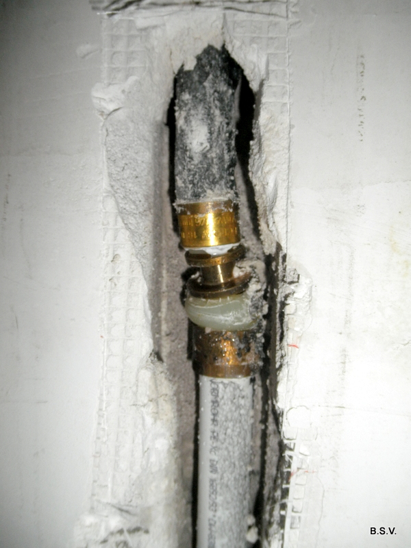

Итак, преамбула:
Рехау - это надежно (с) Ну во всяком случае так нам говорит орда продажных менеджеров....
Круче натяжной гильзы - только яйца. Это все знают. А кто не согласен - того мы на форуме просветим.
Принудительно, и для достижения длительного терапевтического эффекта - даже ногами ...
Фабула:

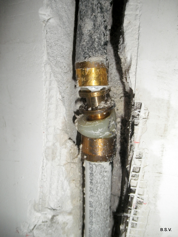

Делали мы котельную...
Ну как делали: кто-то конечно делал, кто-то курил, кто-то из когорты сантехников шарился по дому и отвлекал заказчиков от смотрения под руки, отвечая на вопросы по утеплению крыши, выбора цвета выкраски стен хозяйской спальни, живо и со знанием дела обсуждая разницу между матовым бежем и сепией.... (обычное вобщем-то дело, сантехники - народ всесторонне одаренный)...
Западло сидело в котельной и мирно дремало на обогревателе. Это было единственное теплое место, потому будем считать, что оно там и сидело. Ну не сидеть же ему на крыльце под дождем, право...
На подключение стояков гордо притащили 32й rehau rautitan stabil, порезали на макароны нужной длины и начали подключать. Западло сладко зевнуло и заинтересованно приоткрыло один глаз...
Когда трубу развальцевали и стали натягивать гильзу - Западло открыло второй глаз, улыбнулось, хмыкнуло - и гильза лопнула.
Отак - хрусь! - и всё.
Обидно как-то стало, гильзу стянули, новую натянули - натянулось. Пощупали - таки целая... Странно всё это (с)
Пришлось отдать Западлу должное - оно таки мирное. Могло ведь проснуться и после заливки....
Гильзу забрали в копилку качественных соединений, звярушку поблагодарили....
Итоги:
Обращение в Известную Немецкую Контору, которая вместе с окнами по недоразумению выпускает еще и трубы, саму контору заинтересовало.
Даже обещали оперативно приехать, во всём разобраться и наказать виновников. Ведь главное в их работе - это план продаж довольный клиент...
