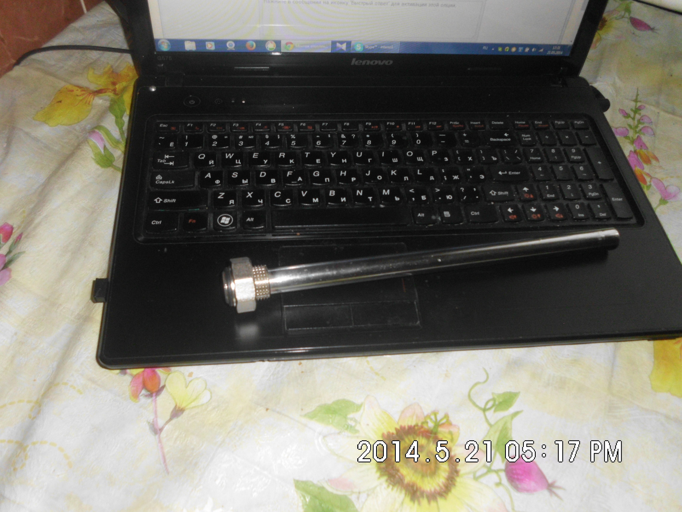

Спец вставки в ал радиатор, подключать мона с одной стороны, а работает, как по диагонали.

Паша немного не это имел ввиду, там боковое подключение превращаетсяв диагональное..

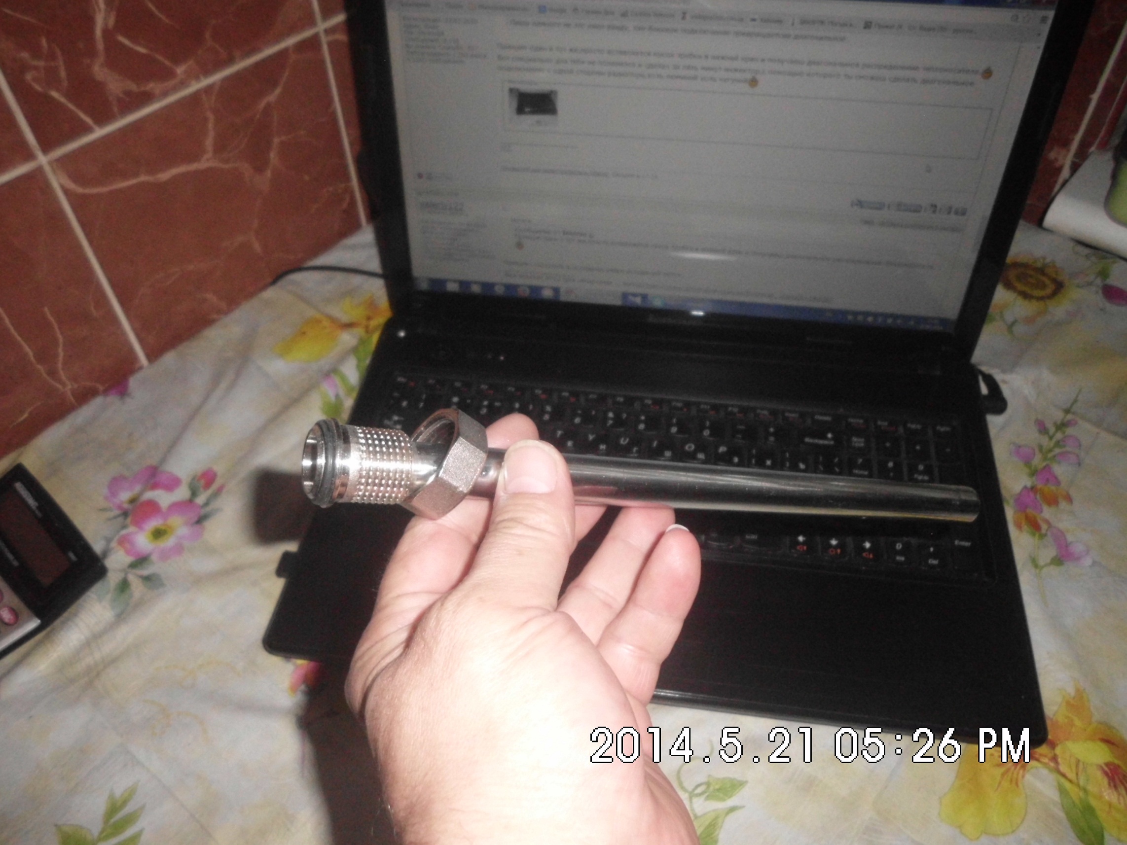

Принцип один и тот же,просто вставляется кусок трубки в нижний кран и получаеш диагональное распределение теплоносителя.:)
Вот специально для тебя не поленился и сделал за пять минут инжектор,с помощью которого ты сможеш сделать диагональное подключение с одной стороны радиатора,хоть люминий хоть чугуний:)

Принцип - получить в последнем ребре исходящий поток.

а что ты хочешь мне показать? кулибинствовать можно что угодно, а вот заводских таких решений еще не было, теперь есть.
Изначально ты вобще про другое говорил, вот я тебя и поправил.
Так и есть
Там сделана дешевая футорка с трубкой, в которой внутренняя резьба под 16 МП. Дешево и сердито.
Не надо поправлять!,инжекторная система она и в африке инжекторная система,всего навсего нада моск включить как её можно применить,для этого не надо специальных заводских решений,хотя очень много мастеров без заводских решений "і ні туди і ні сюди".
В обыкновенную американку на 1/2" вставляется 15мм медная трубка нужной длинны .:)

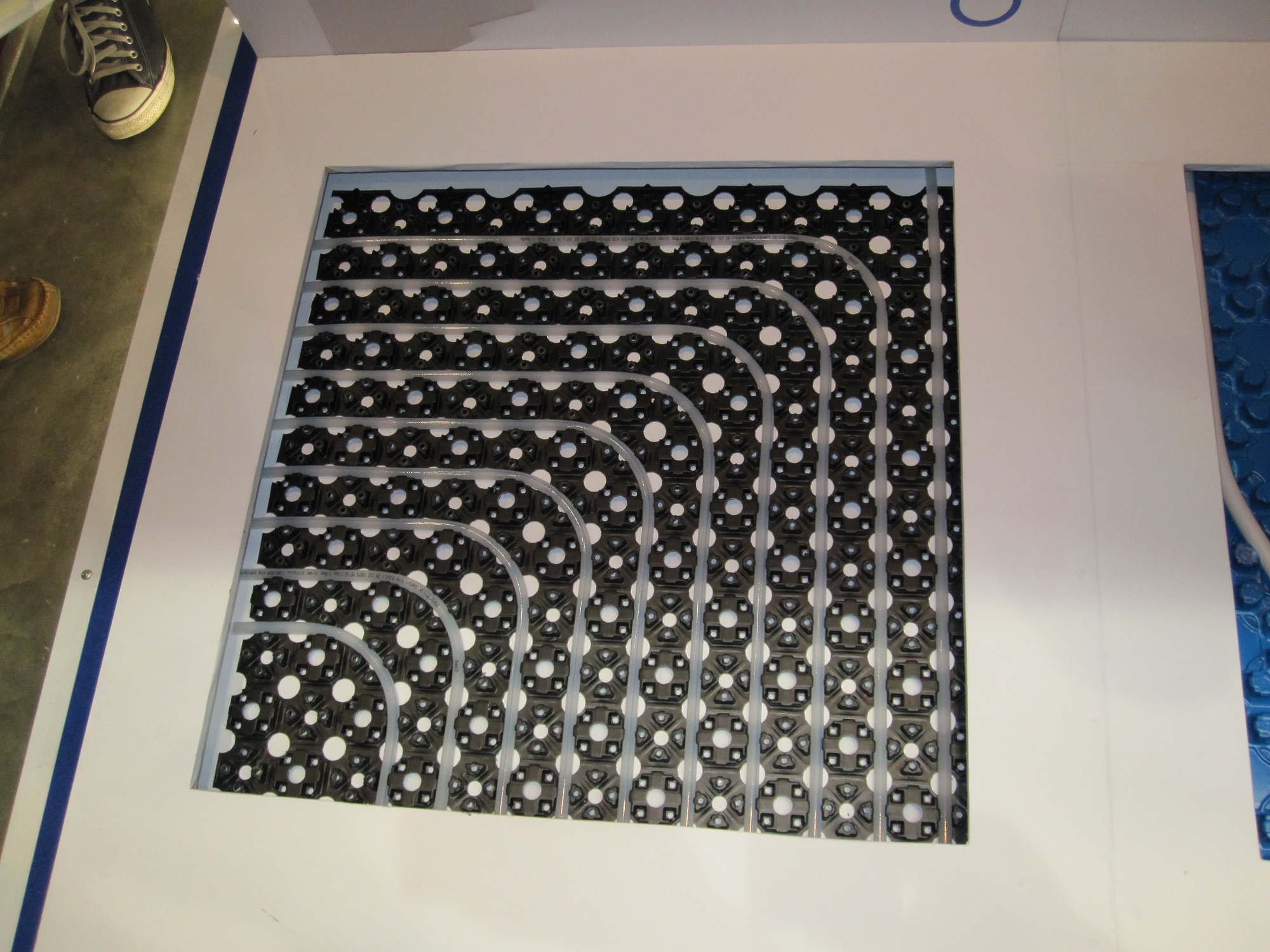

Очень понравилась тонкая труба Упонор PEX-A для т.п. Работать легко. Остальное не внушает доверие.
маркетолог забыл рассказать или поняти не имеет, что ее применение оправданно на малых площадях, потому что на больших делить пол на 20 веток вместо 10 тупо.
Это связано с малым внутренним диаметром и большими потерями на трение при движении теплоносителя.
Да нормально...
Только внимательно работать надо...
Сергей, есть у нас один домик в Тарасовке около 1000м, все выполнено этим полом, ни одного радиатора, тепловые насосы. все работает на ура. Консультировали упоноровцы.
уточни каким именно полом? какой трубой? возможно мы говорим о разных вещах.
И я не сказал, что оно не будет работать, будет, но для этого нужно потратить больше денег или на коллекторы или на насос. А выигрыш только один- малая толщина стяжки. Это нишевое решение, когда по другому ну никак.

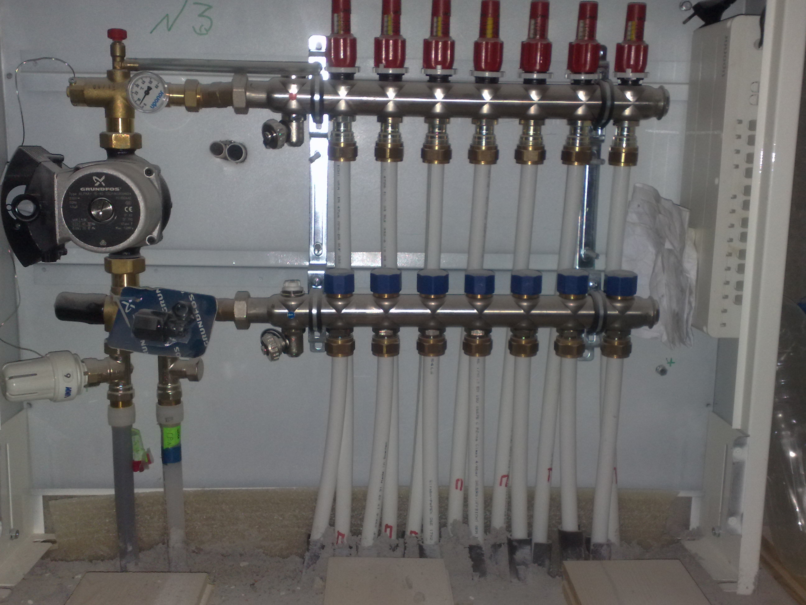

Упонор минитек 9,9мм, прошу прощения, соврал, давно это было, там этим полом покрыто около 40м в бассейне
[ATTACH]360158[/ATTACH]
на твоем фото 16 мм труба и не минитек
Я знаю, это из того дома старая фотка коллектора.
