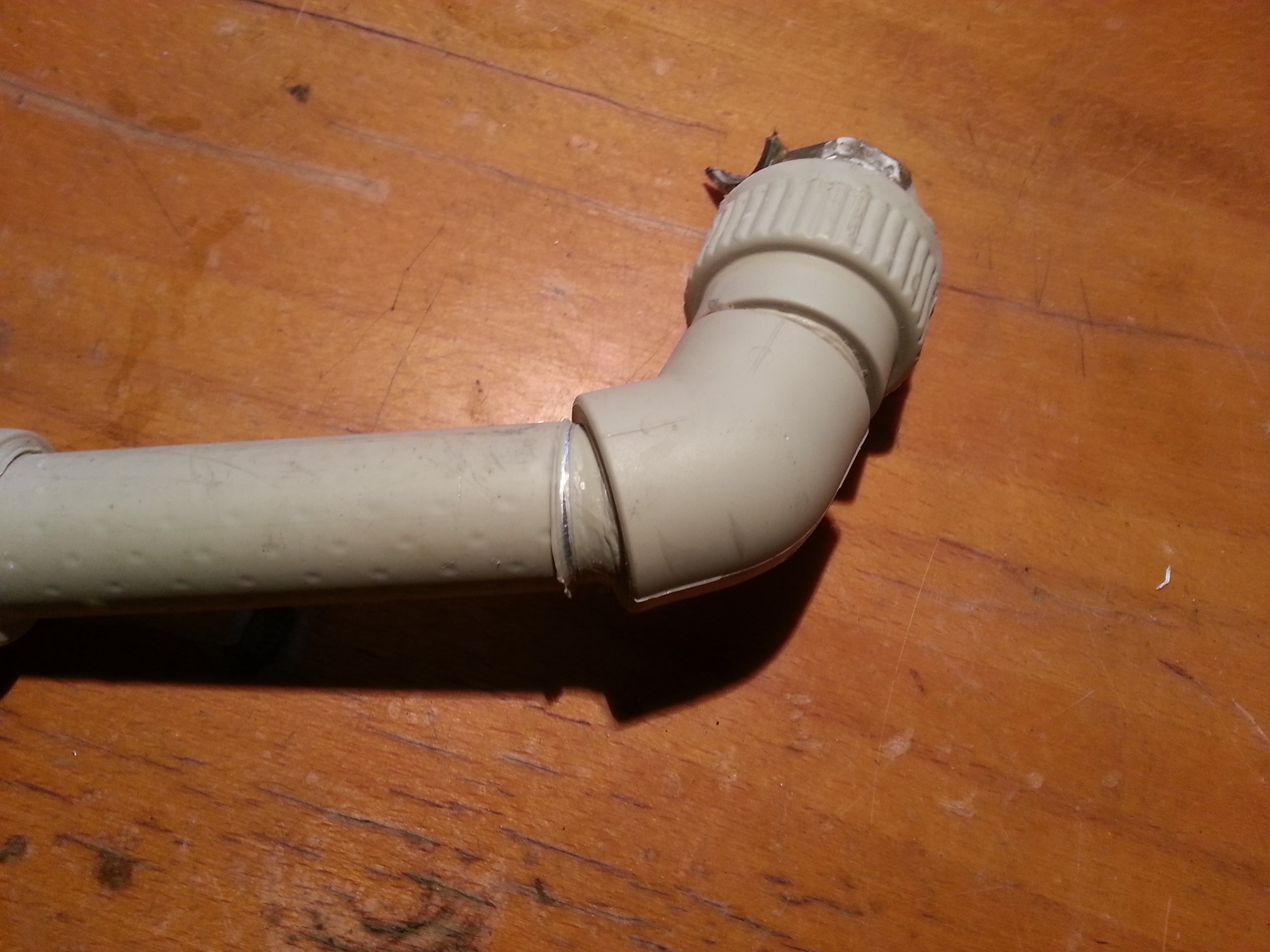

Даже у меня уже есть персональное кладбище ППР систем. Если оценить количество сделанного - надвигается пичаль, мрак и ужас.
Специально не выкладываю сюда фоток и не педалирую эту тему, понимая, что сразу набигут и станут говорить, что руки должны расти из правильного места и прочие анатомические технические подробности :).
У меня на этот случай есть символическая фотка. Вырезал из системы специально для себя, на память.

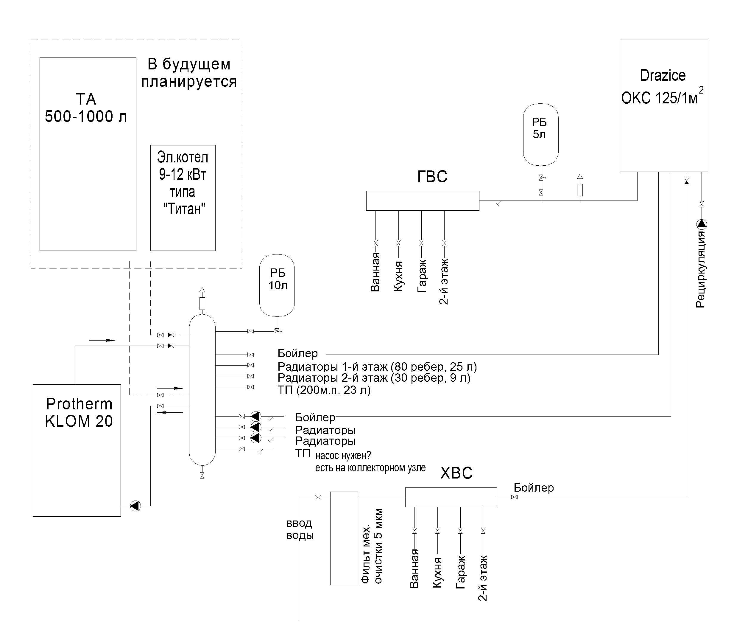

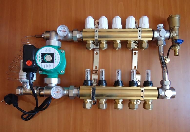

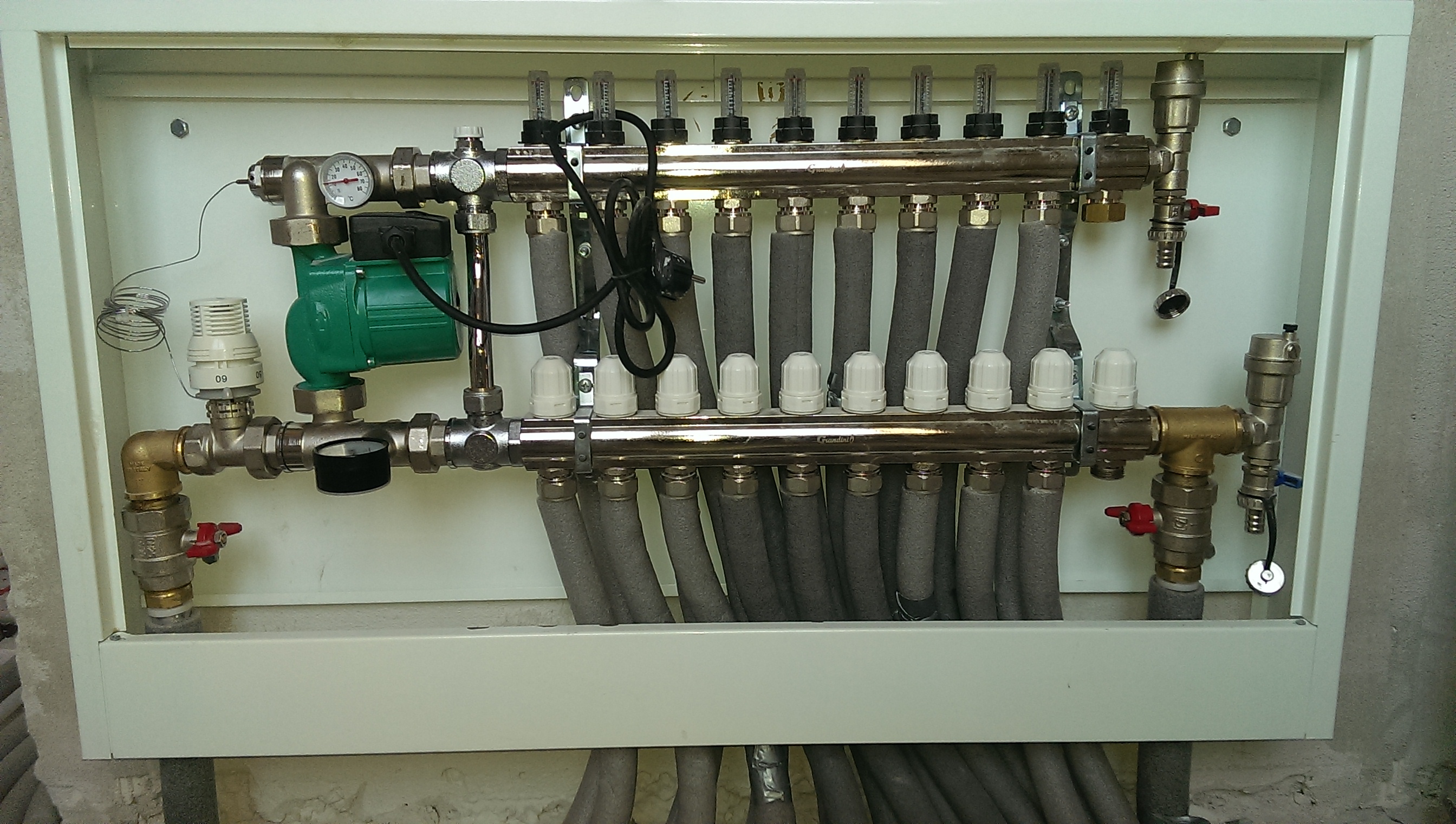

Оцените схему обвязки котельной.
Есть котел Протерм КЛОМ 20, бойлер Дражеца 125/1м. В будущем планирую добавить эл.котел типа "Титан" и теплоаккумулятор (будет резервный котел или включать ночью при получении тарифа на эл. отопление). Котлы будут работать по таймеру, днем газовый, ночью электрический.
1. Нужно ли ставить гидрострелку, если да, то как ее расчитать? По производительности насосов, какие насосы ставить?
2. На ТП достаточно насос который стоит на коллекторе теплого пола, на гидрострелке не нужно?
3. Рециркуляция подсоединяется к косвеннику?
Что еще нужно добавить/убрать в схеме?
1. Можно обойтись и без неё. По насосам теоретически там хватит и самой простой 4ки на каждую ветку, но в цене разница между 4 и 6 невелика,можно и 6ку. Радиаторы всеми ветками можно посадить на один насос.
2. Смотря по какой схеме будет собираться узел смешения.
3. Да.
На этот вопрос можно диссертацию написать :)
3. Да.
п.1-вместо гидрострелки применить латунную балку на соответствующее количество выходов?
п.2 узел не мой, но очень похоже
диссертацию с вариантами писать не нужно, а как сделать хорошо с наименьшими затратами, так сказать - цена/качество

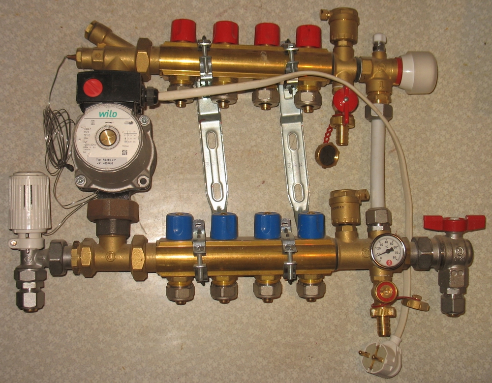

Балки местами поменять, если не будет сервоприводов, байпас нах выкинуть или закрыть. IMAG0487.thumb.jpg.0b53f133f2048c82f00060435b05b191.jpg

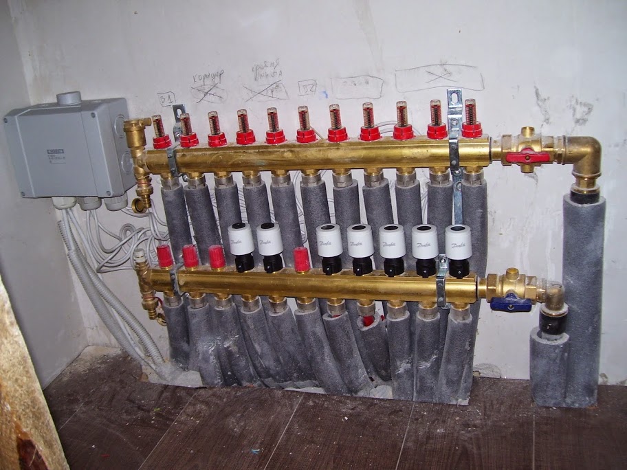

Вот мой коллекторный узел.
Не нужна по сути никакая балка - хватит и тройников :)
По смесительному узлу - он требует напора на себя, тоесть насоса. Можно запиать от радиаторного.

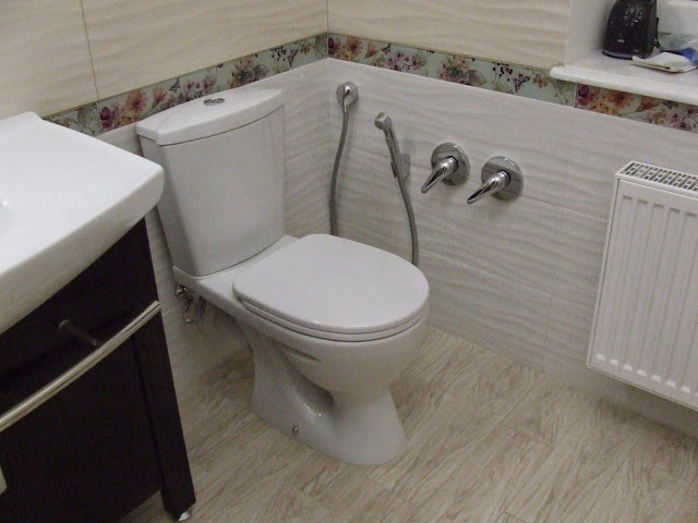

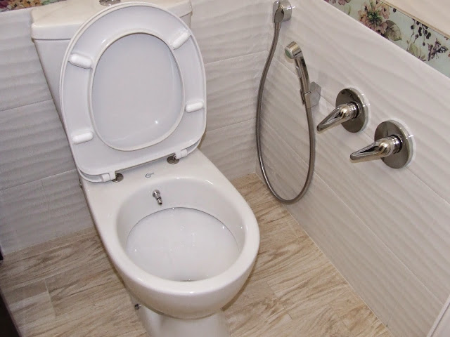

В начале этой темы описана черновая установка смесителей для унитаза.
Вот так это выглядит теперь начисто. Один смеситель регулирует температуру воды на гигиеническом душе, другой - на подмыве унитаза.

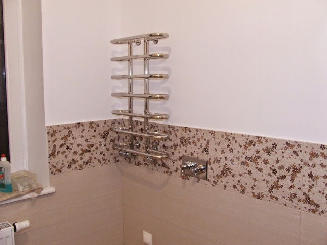

А вот так выглядит модуль скрытого подключения стиральной машинки от HL
Какая модель девайса? Поиском точного близнеца не нашёл.
Подойдет любая поделка из серий 405...406.
Краник на воду неродной, не особо вижу смысл в родных, поскольку по канонам жанра все отсeчные краны хотя бы в масштабе одного санузла красивше смотрятся, когда одинаковые. Я стараюсь по возможности брать Schell.

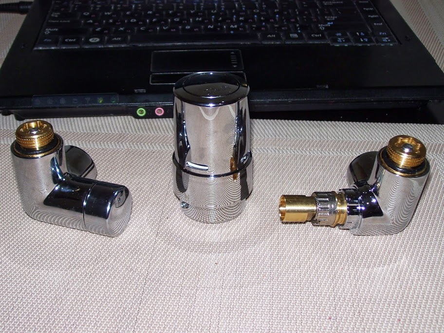

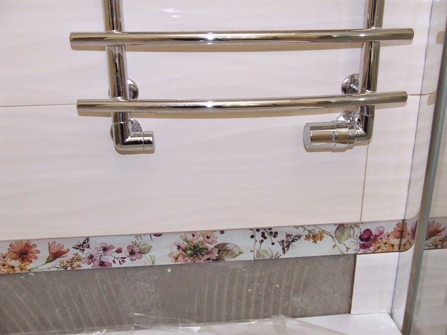

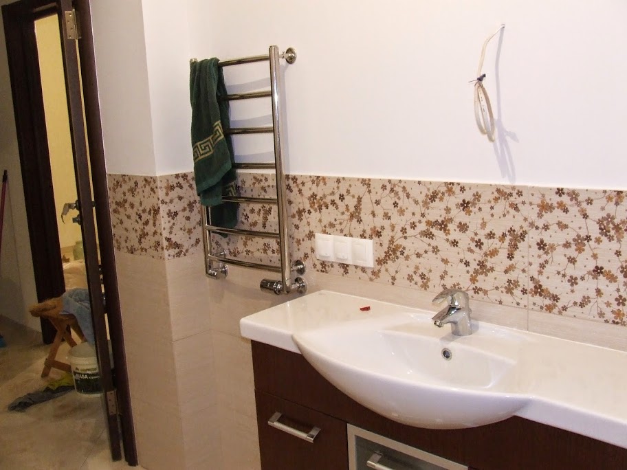

Гарнитуры для полотенцесушителей с контролем температуры обратки от Danfoss.
Из плюсов - настраиваемая термоголовкой температура сушки, возможность включить и летом, поскольку не реагирует на жару в самом санузле.
Из минусов - цена. Как правило почти равна цене сушки :)

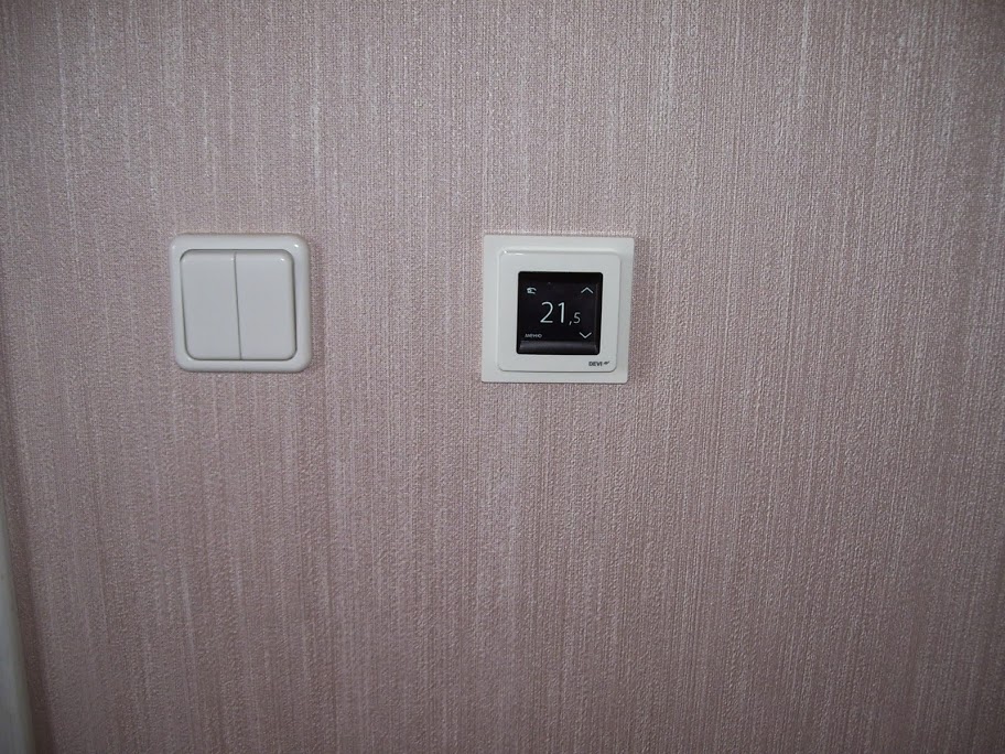

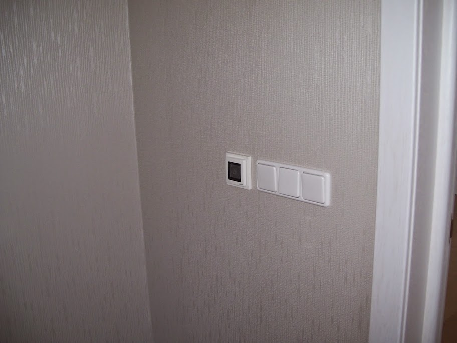

Наглядная иллюстрация спарки регулятора и сервоприводов на гребенке для управления температурами стяжки для избежания перегрева и порчи ламината.
Использован регулятор от DEVI серии Touch.
Хороший агрегат, кстати, в тренде - управляется посредством тыкания пальцем в экран :).

А почему ТАЧ на ручном управлении? Или потом "дотыкаете"?:)
Думаю, особого смысла дотыкивать его нет.
На втором и третьем снимке в левом верхнем углу дисплея отображается знак руки. Это означает, что таймер отключен.
Хотя, может и так все хорошо...
А есть ли смысл в этом таймере если речь идет о теплоемком ТП в стяжке?
Я о том же :)
