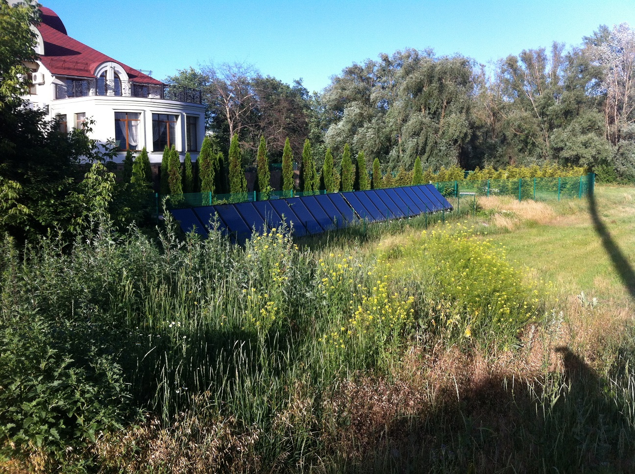

Более менее - до 5-и лет, они начнут окупаться с 17—о года и то сугубо панели без остального к ним оборудования.
Навеяло 17-ым годом, - если большевики к власти не придут Ж-)
Я думаю, что к осени вложения в дрова и пеллеты по доходности превысят недавний загон на валютном рынке.
Мне тут недавно назвали ценник на машину дров. 5 кило гривен. Осенью аскали 2200. Одинаковые ли это машины — я не знаю, т.к. спрашивал не я. С такими ценами дрова покупать будут идиоты, остальные будут их пилить сами. И лесники с ментами положение не изменят.
Вот днями смотрел систему ГВС на солнечных коллекторах для 4 человек на сайте Вайланта. Цена была что то в районе 91Кгрн. с мелочью.
Каким образом она окупится не то что за 5, даже за 10лет???
Ну пусть только на ГВС тратится на семью 300квт. 1квт электроэнергии стоит 63коп до 600квт. Итого в год надо 300*0,63*12=2268грн. Окупаемость по сегодняшним ценам 40лет.
В 17году электроэнергия будет стоить 1,68грн итого 300*1,68*12=6048грн.
Окупаемость 15 лет, но при условии, что за эти 15 лет, ничего не сломается и ничего вкладывать не придётся. (маловероятно, точнее невероятно)
Ещё надо учесть, что 91кгрн на сегодня=3500у.е. и их надо отдать сразу, а вот в 17году, 1,68грн может стоить Х.З. сколько 1,68 будет в у.е., может и будет 1 цент, и тех 3500у.е. хватило бы на оплату ГВС всему городу;) (тоже маловероятно:D)
Та ладно, чего там мелочиться? Если уж ставить панели, то по взрослому. Подумаешь, срок окупаемости получится не 40, а 140 лет.
Сергей 31, это Ваша гелиосистема, о которой Вы рассказывали выше???:D:D:beer:
Увы, даже столичным сантехникам так не жить.
У меня все проще: два по 200 л бойлеры косвеники и пока одна панелька.
