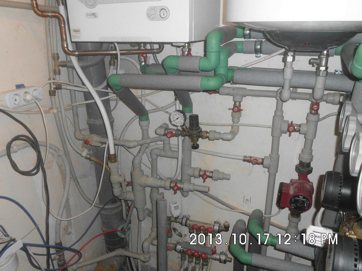

murava Опубліковано: 25 червня 2015 Автор Поділитись Опубліковано: 25 червня 2015 Вот эта фиговина, похожая на морскую мину - гидрострелка 2 Посилання на коментар Поділитися на інших сайтах More sharing options...

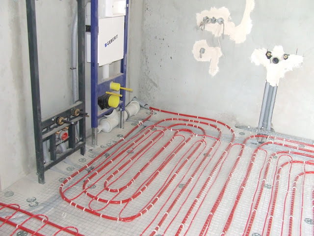

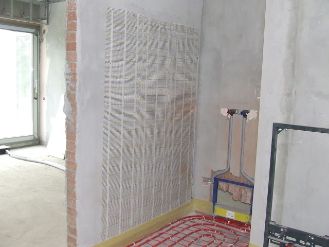

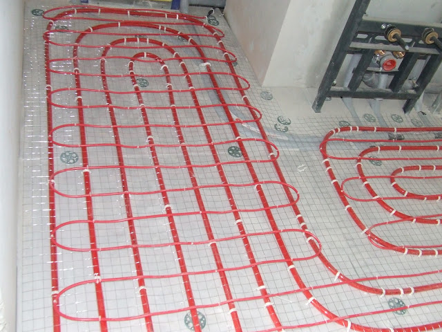

murava Опубліковано: 25 червня 2015 Автор Поділитись Опубліковано: 25 червня 2015 Граждане, пользуйтесь электричеством!!! Пока оно есть и недорого. Оно-то подорожает, но об этом умолчим. Грейте воду, полы, стены... 7 Посилання на коментар Поділитися на інших сайтах More sharing options...
AndyAntonov Опубліковано: 25 червня 2015 Поділитись Опубліковано: 25 червня 2015 Пока оно есть и недорого. Оно-то подорожает, но об этом умолчим. Э-э-э, а почему не встроить электрокотёл в СО? Посилання на коментар Поділитися на інших сайтах More sharing options...
murava Опубліковано: 25 червня 2015 Автор Поділитись Опубліковано: 25 червня 2015 Э-э-э, а почему не встроить электрокотёл в СО? Ради двух санузлов колосков целый комбайн заводить? 1 Посилання на коментар Поділитися на інших сайтах More sharing options...
AndyAntonov Опубліковано: 25 червня 2015 Поділитись Опубліковано: 25 червня 2015 Это только в санузлах? А то я подумал — на весь дом кто-то размахнулся. Посилання на коментар Поділитися на інших сайтах More sharing options...
Vikctor Опубліковано: 25 червня 2015 Поділитись Опубліковано: 25 червня 2015 Вот эта фиговина, похожая на морскую мину - гидрострелка На фото рядом с указанной фиговиной лежит другая фиговина, похожая на паклю. Это сила привычки, экономия или таки достойное решение? Только не подумайте что стебусь. О таких мелочах звёзды не пишут, а сама по себе нужная информация отчего-то в голове (моей) не появляется. Присматриваюсь к французской пасте для паковки из Новой Линии. Дорогая зараза. При мелких ремонтах в квартире обычно фугу пользую. А паклю считал морально устаревшей, используемой лишь ЖЭКовскими бойцами... Посилання на коментар Поділитися на інших сайтах More sharing options...
