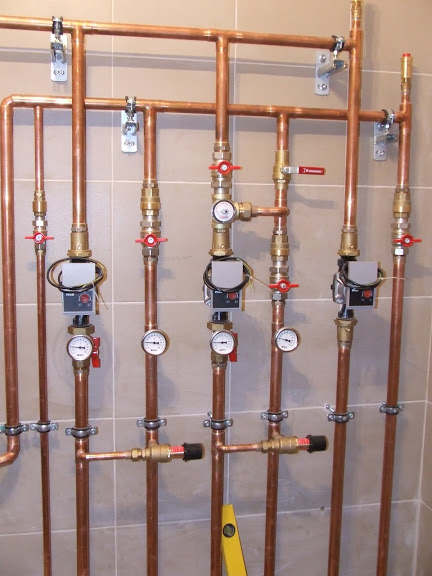

Вот эта фиговина, похожая на морскую мину - гидрострелка :)
Андрей - на сколько эта манюнька кВт?
Унутри все есть. И дырки под датчики есть.
И запасных дырок имеется - понавтыкать можно уйму всего.
Китайцы делают, ктож еще... не кустарно, швы невидимые и заводские.

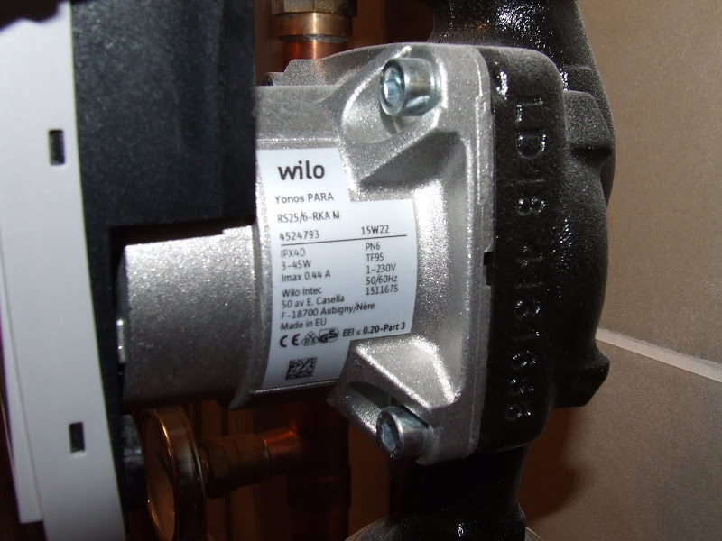

Попались под руку неплохие насосы от Вило.
ОЕМка и недорого, около 85Е
ОЧень красиво все выглядит, а почему один кран не такой как все?
Покамест не знаю, потом придумаю.
Я красную кнопку не сразу заметил, думал что эта модель только с PWM регулированием. :oops:
Насосы жирные, конечно.
А что за гаечки на насосах, и по чём?
А какая именно гайка? Или сточенная?
Да обыкновенная накидная гайка, только там еще и кран шаровой вмонтирован.

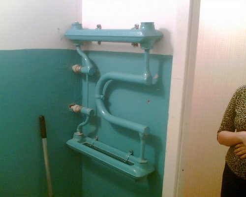

И если придерживатся этой логики, то множество многоэтажек советской постройки (есть и более 9 этажей) вместо полотенцесушителя имеют нечто изогнутой буквой ЗЮ стальной трубы. 1215173455_.jpg.136b3f6f737e4254ac5f8f33375cd9cb.jpgСтоят и по сей день, и вода прозрачная.

Я поддержу Андрея Муравского. Года 4ри назад, была подобная проблема. В место дорогих П/С (черные + хром) мы установили сделаные на заказ из нержавейки и проблема ушла. Кстати, в описании полотенчиков, которые мы демонтировали было четко указано, что они для установки на отопление а не рециркуляцию ГВС
В многоэтажках огромный расход воды + ПС либо оцинковка либо нержавейка, но не черняга ..
А в котеджах замкнутый цикл, и расход не особо большой, вот и появляется ржавчина . . .
Из всего прочитанного, это более похоже на правду.
