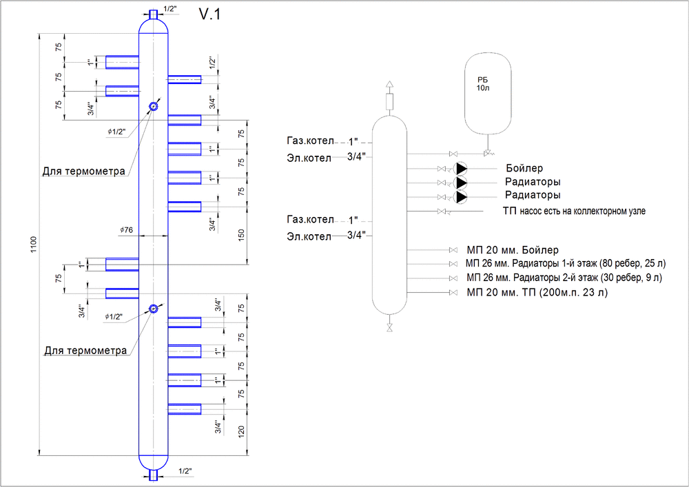

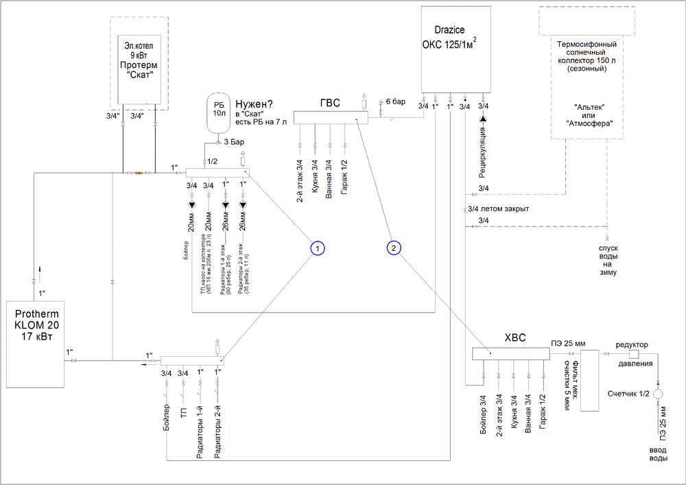

Я имел ввиду крайнюю правую схему на чертеже с гидрострелками. Насосы качают в гидрострелку в месте подачи от котлов. Должны забирать.
Тут страдает моя схемотехника, точнее ее незнание. Конечно насосы берут теплоноситель из гидрострелки (переверну направление стрелки), перед ними фильтры.
Кстати, без насоса на гребенке смесительный узел на коллекторе ТП может не работать.
Почему, это же замкнутая система и тут насос стоит как бы на подаче но не возле гидрострелки, а дальше. И будет гонять воду или по большому кругу или по малому.

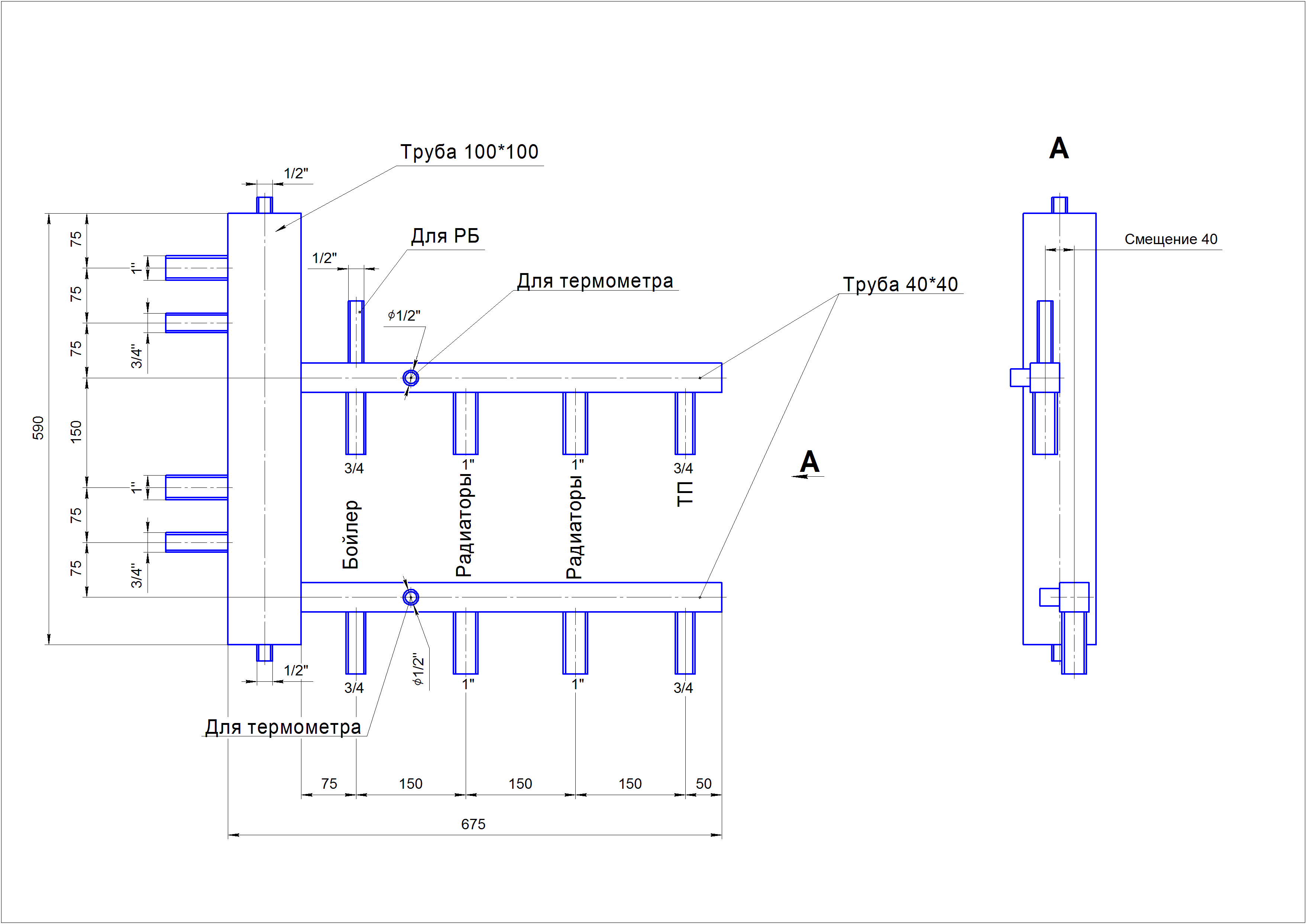

Если вы сами хотите делать ГС, так сделайте сами и коллекторы. ГС тогда крошечная получится.
Тут что в лоб, что полбу. Если только гидрострелка, то она получается высотой 1м, если ГС с коллекторами, то будет маленькая высота ГС (25-30 см), но при этом коллектор длиной 1м к тому же сложнее в исполнении (если делать котловой коллектор на 4 пары). Я приводил ссылку там длина вообще 1,2 м
Разве что делать из квадратной трубы 100*100 ГС и два коллектора из квадратной трубы 40*40. Размер компактнее и удобнее подводить трубы сразу из пола, без поворотов. Коллекторы приварить со смещением чтоб удобнее было подключать трубы.
А чего гильза для термометра только одна на ГС?
Нужно поставить термометры и для подачи и для обратки? А в каких местах ставить? Напротив патрубков подачи и обратки котлов?

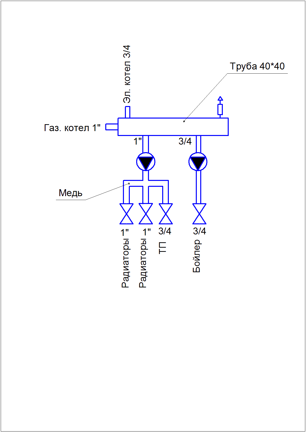

Количество насосов можно сократить до двух: радиаторов и бойлера.
Ветки радиаторов можно объединить на один насос. Если стоит цель управлять насосами, используйте двухходовый клапан, отсекая ненужное.
Очень важно: внимательно проверить, не должна ли ветка на ТП быть напорная, это зависит от того, какая именно схема смесительного узла.
С насосами понятно.

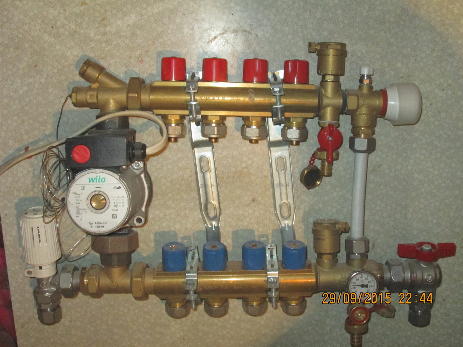

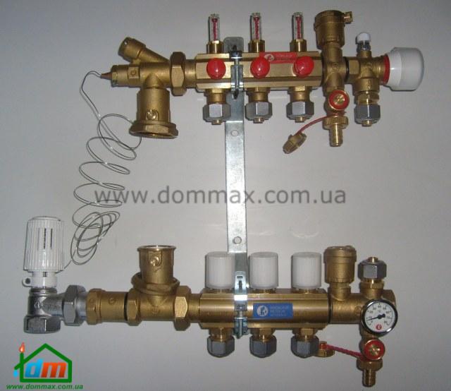

А вот с веткой ТП не понятно. Что значит "напорная"? У меня вот такой смесительный узел (сдесь Giacomini, а у меня Bianchi), но с байпасом и без расходомеров.
Если у Вас именно "такой" смесительный узел, то до входного клапана воду таки надо как-то подать, поскольку насос на гребенке эту воду ну никак не "засосет".
Для этого линия до клапана должна быть напорной, тоесть по сути там надо ставить насос. Можно повесить на насос радиаторов.
Один насос на две ветки радиаторов и ветку ТП? Будет качать сразу три ветки?
Значит мне нужна гидрострелка + коллектор у которого будет стоять на входе насос. Какой-то гибрид получается.
Вообще, иметь в современной системе более двух насосов - это уже роскошь :) Потому, лучше семь раз отмерить ...

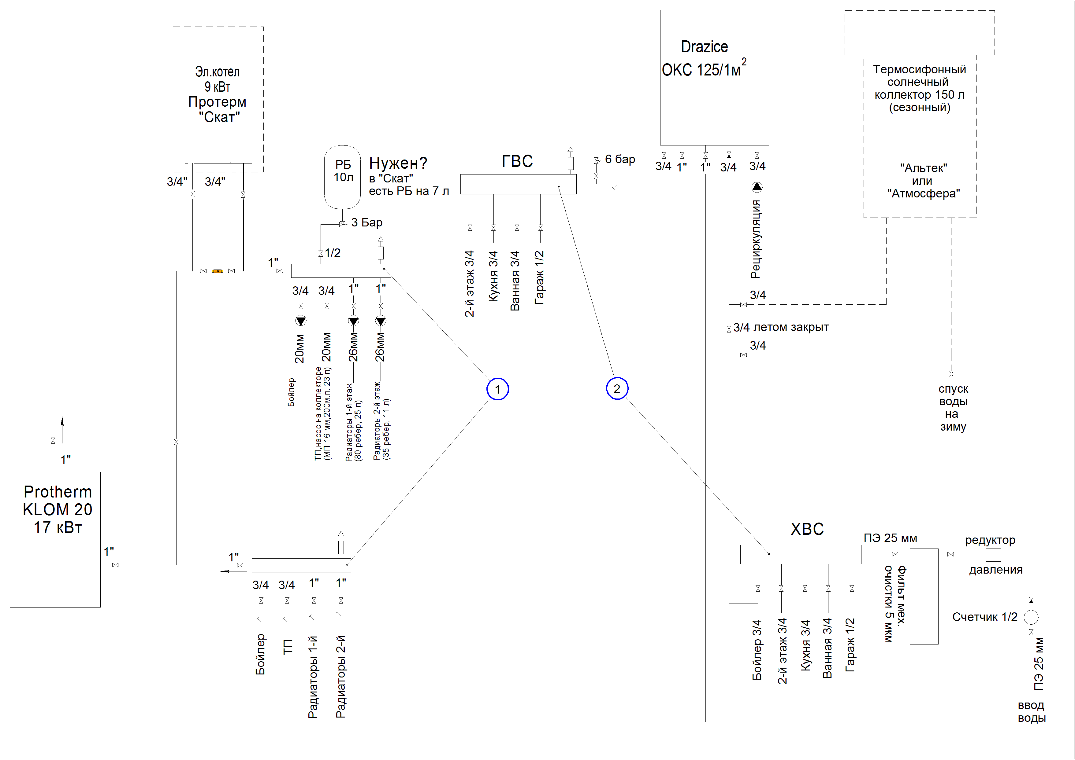

Дайте совет по схеме и оборудованию. Спасибо
Теоретически, может хватить только насоса в котле. Нужно посчитать.
Или убрать его, и оставить один насос. Тогда ГС вообще не нужна. Это если задаться целью упростить систему.
Тогда нужен просто коллектор с выходами 1" и 3/4 и насос(на подачу или обратку?).
А куда подключить насос для загрузки бойлера?
Как обеспечить взаимодействие работы котлов. На газовом нет насоса, а на электрическом есть встроенный?
А что если переделать смес узел и так поставить насос ?
Чтобы быть уверенным, я сфотографирую вечером коллектор ТП и выложу тут.

Можно и без насоса на бойлер.
Ставится один насос с частотником и датчиком давления на подачу на все потребители, на бойлер ставится или термоголовка или 2(3)-х ходовой кран с приводом от сигнала термостата.
Можно и насос с постоянной производительностью, но тогда нужен перепускной клапан.
Что получится дешевле - хз. Надо считать. Скорее всего вариант №2.
Как обеспечить взаимодействие котлов - это вам решать. Я не знаю зачем вам и газовый и электрокотел. Если электротел резервный, то просто включаете его вручную при отстутсвии газа, газовый при этом стоит.
Друззя, вы задачу-то конкретизируйте , а то офигенные дроби получаются :)
А помечтать? :)
Оформлен тариф на эл.отопление, поэтому ночью будет работать эл.котел, днем газовый. Причем основную нагрузку на отопление при нынешних тарифах планирую возложить на эл.котел.Будет датчик наружной температуры и недельный программатор Auraton 2030.

Параллельное подключение котлов к коллектору не очень хорошее решение так как при работе одного из котлов всегда будет подмес теплоносителя через неработающий котелок.
Решить это можно по такой схеме и обязательно должен стоять обратный клапан.
Воистину, сколько специалистов - столько решений.
Неужели такую сложную "задачку" я хочу решить?
Схема выше из другой оперы. Т.к. у вас электрокотел одновременно с газовым по задумке работать не будет, то ваша первая схема правильная. С одной парой обратных клапанов. :)
С количеством насосов не заморачивайтесь, то я увлекся.
Клапанов можете ставить сколько угодно но они не помогут так как работающий или работающие насосы на коллекторе будут создавать циркуляцию в котлах(первичном контуре) ,таким образом создастся подмес через неработающий котёл.
Другое дело гидрострелка,тогда возможно подключение котлов параллельно.
При работе насоса на любом котле подмеса не будет. И зачем оставлять работающими насосы на потребителях при выключенном насосе на котле?
А ГС мы выше уже обсуждали. :)
Рассуждая логически при неработающих насосах циркуляция будет совсем минимальная, которой можно принибреч.
Лень рисовать наглядный пример происходящих процессов.
Пусть будет так как вы считаете.
Добавлено через 5 минут
Причём здесь неработающие насосы!
Подмес будет в любых вариантах работы насосов.
Не сбивайте людей с толку. При работающем насосе на любом котле перетока через второй не будет.
Если вы говорите о перетоке через неработающий котел от насосов на потребителях, значит они у вас неверно подобраны или не отрегулированы расходы.
