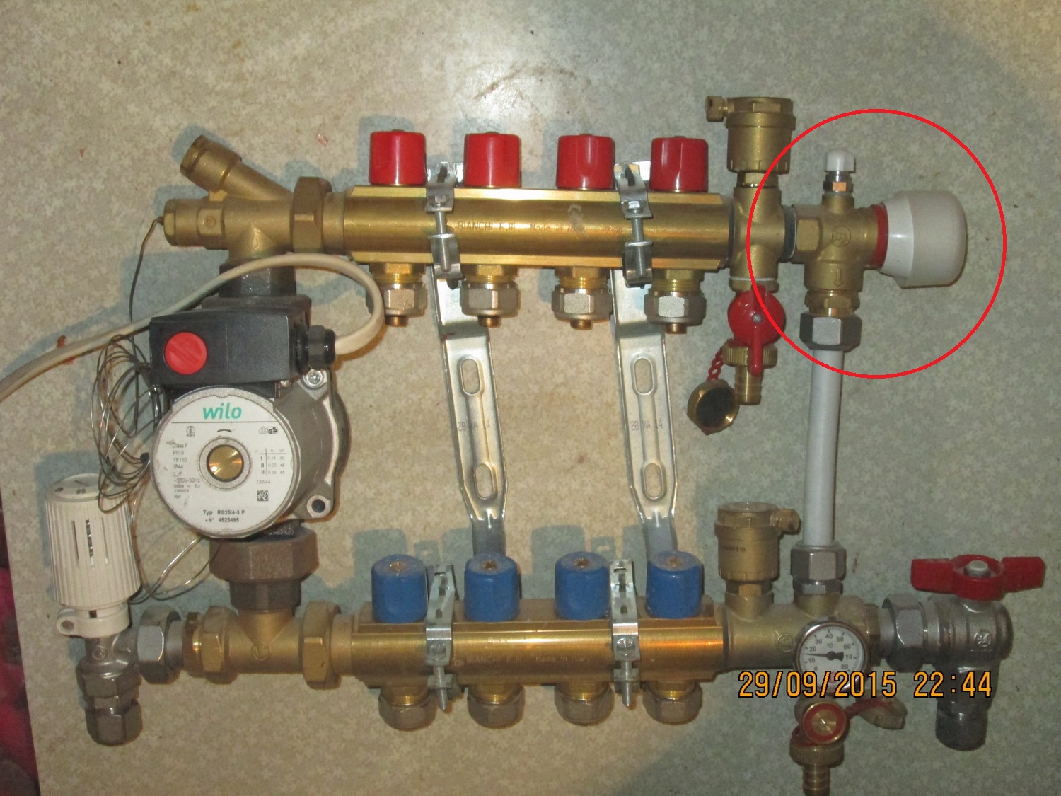

Если из такого смесительного узла ТП я забираю диф.клапан, ставлю его между коллекторами подачи и обратки котлов, тут байпас нужно оставить?
Добрый день всем!
Если контура на ТП не будут отдельно управляться термостатами , значит ни каких там байпасов делать не надо.
Обратите внимание,байпас проходит через диф.клапан,нет диф.клапана нет байпаса.
Диф.клапан это и есть байпас.:)

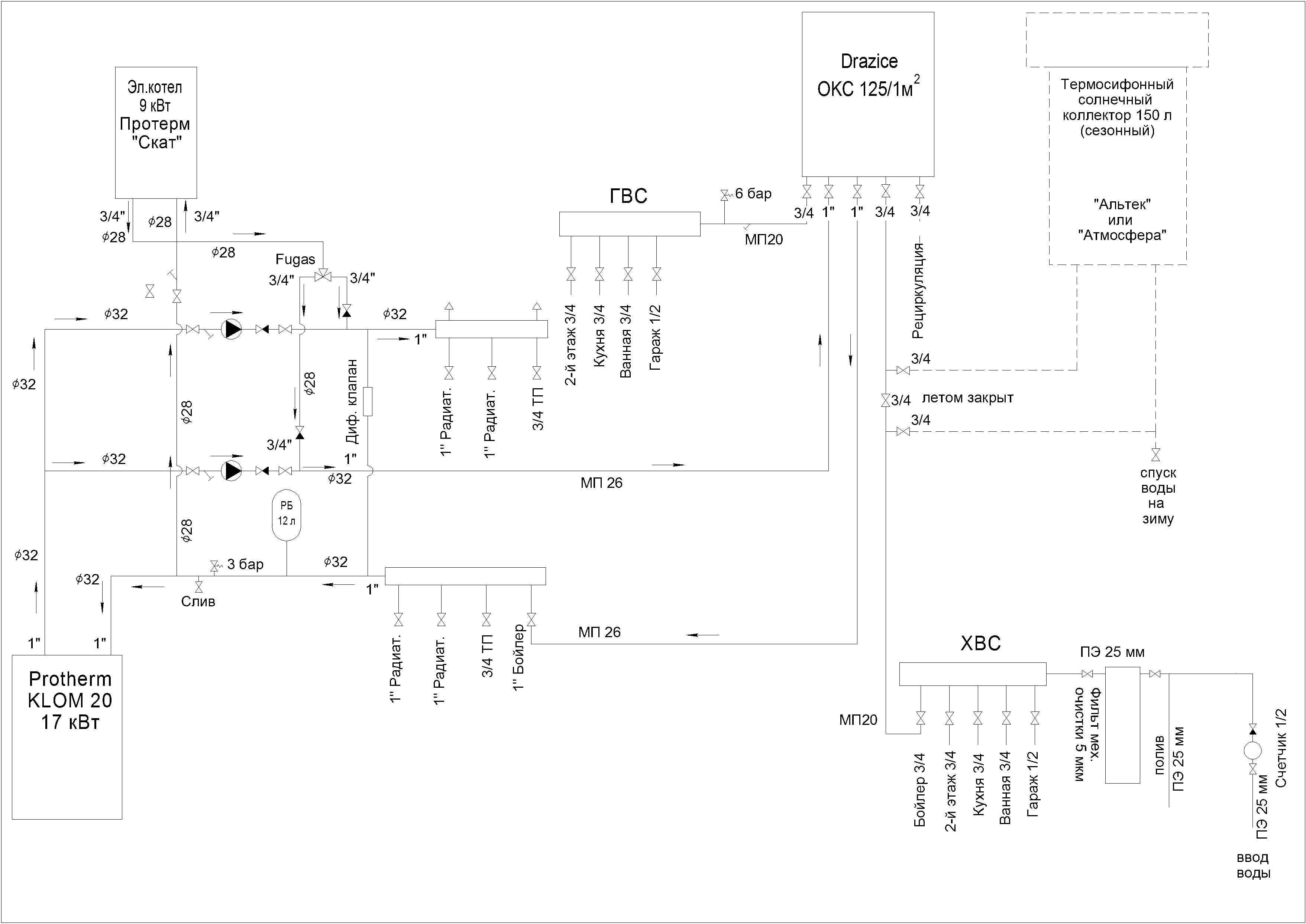

После обсуждения идеологии приступаем к реализации.
Обвязка котлов медная.
Мастер предлагает от газ. котла до коллекторов тянуть трубу 32 мм, от эл.котла трубу 28 мм, коллектор спаять из медных тройников 32/28/22 (где какой нужен). На загрузку бойлера после насоса через 1 м перейти с меди 32 мм на МП 26 мм.
Коллекторы ХВС и ГВС поставить латунные в сборе с кранами. С гайками на 3/4 и 1/2. К коллектору ГВС от бойлера труба МП 20 мм. От коллектора ХВС до бойлера тоже МП 20 мм.
Вопрос.
Можно ли трубы от котлов до коллекторов уменьшить на один размер? От газового котла тянуть трубу 28 мм, от электрического трубу 22 мм. Коллектор спаять из тройников 28/22 мм. Там цена все таки в 2 раза ниже.
Насос на отопление Wilo Star 8, на загрузку бойлера Wilo Star 4.
Остальное вроде устраивает.
Вопрос.
Не выдумывайте и мастеру скажите пусть не выдумывает.
Делайте всё трубой 22мм, у вас не те мощности что бы применять 28 и 35 мм.
Коллектор можете спаять из 35мм, но не думаю что это будет дешевле чем купить готовый.
По меди нет таких размеров как 32мм а есть 35мм. :D
32 - это в голове смешалось МП, медь, ППР. :)
Если всю разводку делать из 22 меди, то коллектор можно на размер больше - 28 мм? Может хватит?
Для примера тройник 22-53 грн, тройник 35-150 грн.
eurounica.com/catalog.php?num=10&cat_a=5&cat_b=&amount1=0&amount2=900000&lang=1&ch_cat=&ch_get=&ch_tup=&n=&page=8
Если из 28 можно, то цена будет нормальная. Из 35 конечно много получиться.

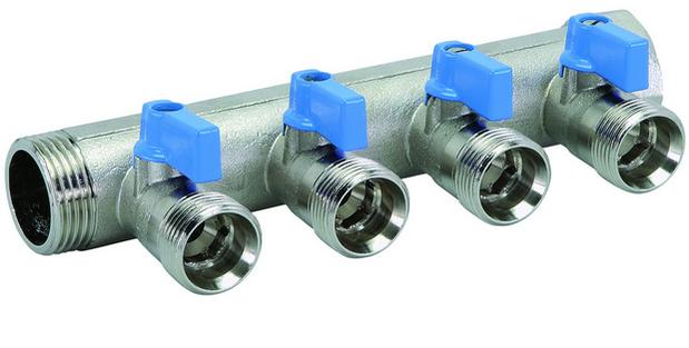

Что то я не находил коллекторы с выходами на 1" и 3/4.
Можете ссылку дать?
Выход из газового котла на 1", краны тоже на 1", а труба будет 22 мм? Это ничего? После коллектора на радиаторы уходит труба МП 26.

Ну так из доступных это ППР и медь. Хотя если от котлов к котловым колекторам тянуть медь 22 мм, то по сечению это как МП 26 мм.
Вот из 3-х вариантов ППР почему то не хочется.
Из МП вроде не делают обвязку, но у меня дома котел Ривнетерм 40 кВт, от него до коллектора как раз труба МП 26 мм. Уже 10 лет все работает.
Так что медь или МП.
Котловой коллектор такой как мне нужен пока не нашел, спаять из меди наверное будет проще всего. Знаний по меди пока мало. Буду пробовать.
П.С. Мой мастер меня "обрадвал"-нет времени, заказы не успеваем сделать... ищите другого специалиста. ХЗ может и так, сказал что могу ему звонить для консультаций.
Вы очень глубоко ошибаетесь. Для электро и газовых котлов, нет лучше материала.
сваощег, кусок трубы, резьбы и один баллончик с краской:)
Если из МП 26 мм, коллектор сварной из стальной трубы, то кое в чем будет проще, а может и дешевле. Кроме того при условии, что в системе алюминиевые радиаторы возможно лучше медь не использовать. Хотя прямого контакта меди и алюминия не будет на химическом уровне возможна. Или пленка окиси на меди и алюминии будет барьером для этого?
Для коллектора квадратную трубу 40*40 (стенка 2 мм)?
