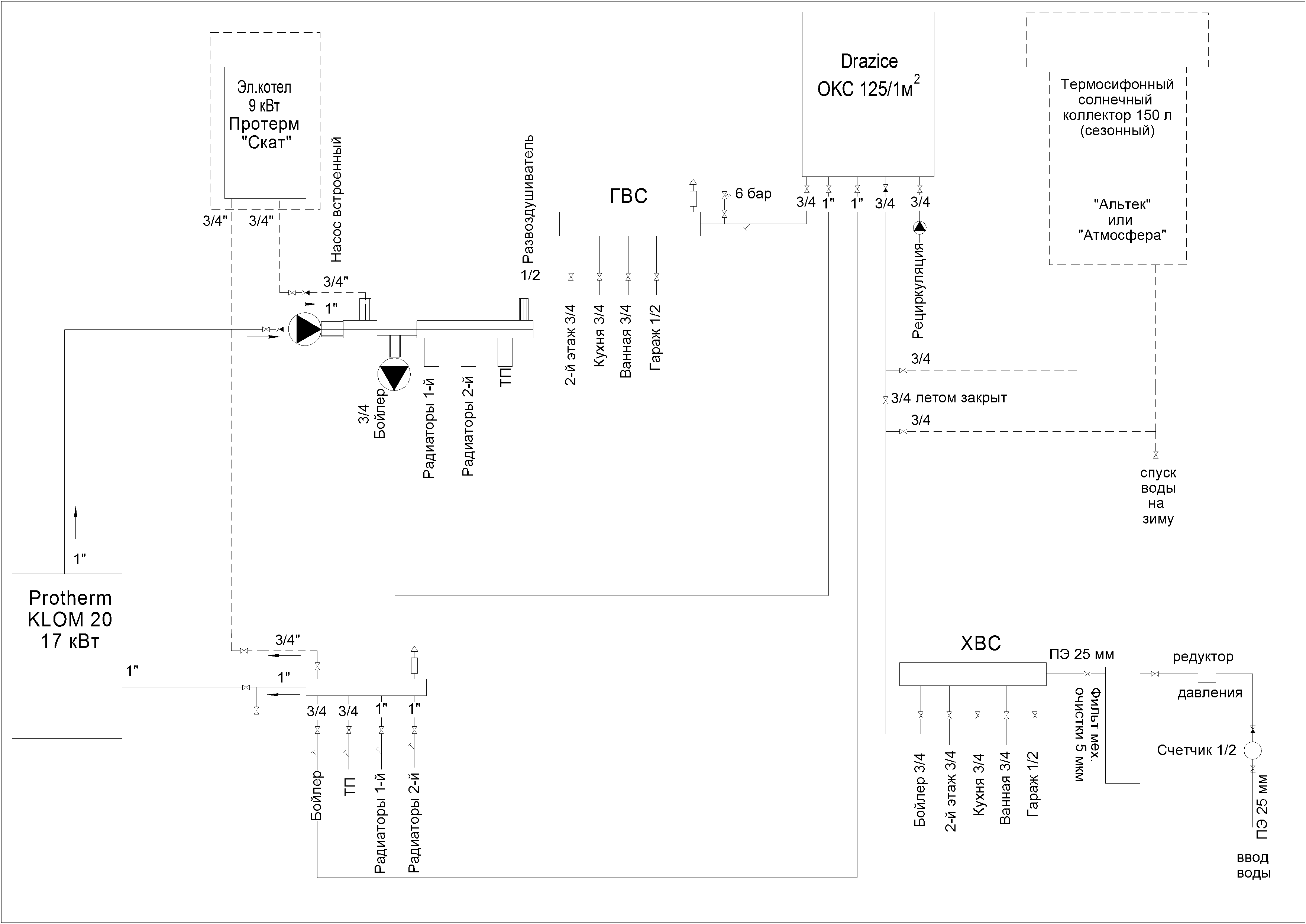

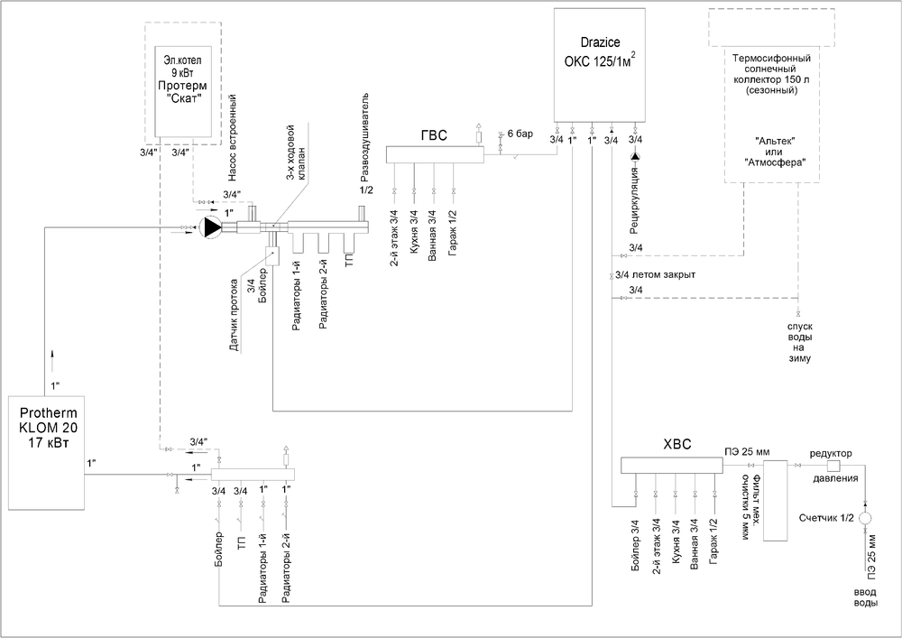

А такой вариант схемы (коллектор подачи)-датчик протока на косвенник + 3-х ходовой клапан. Или в таком случае нагрев бойлера будет возможен только при разборе воды потребителями. Если разбора не будет бойлер не нагревается?

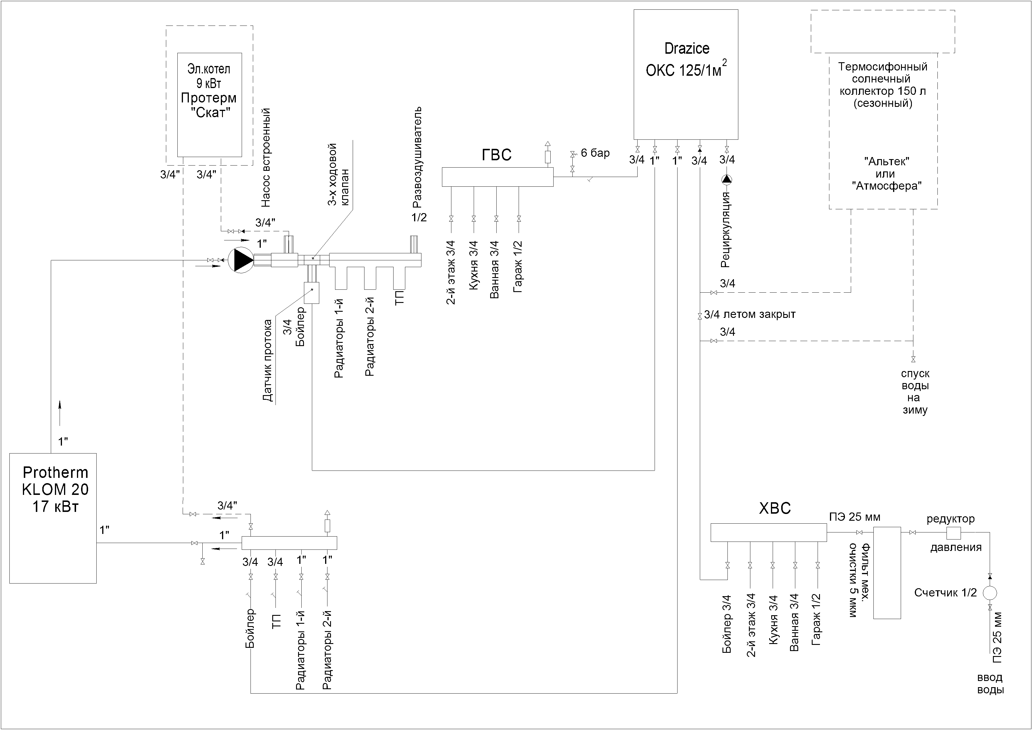

Датчик будет переключать 3-х ходовой клапан и насос будет обеспечивать циркуляцию в бойлере. Типа как в двухконтурных котлах. Или я вообще не правильно понимаю логику. Но я хотел что бы все работало по принципу как в двухконтурных котлах-либо ГВС либо СО.
Или не париться, поставить лишний насос и разделить СО и ГВС
Сейчас нарисую

Датчик сам по себе ничего не переключает. Переключает привод установленный на клапане. Питание на привод подает контроллер котла/системы на основании показаний датчика и пользовательских настроек. Т.е. вам нужно определиться с тем, что будет управлять вашей системой и умеет ли оно управлять 3-х ходовым. Если "оно" управлять 3-х ходовым не умеет, то можно управлять 3-х ходовым по сигналу от термостата в баке ГВС (если его есть куда всунуть). Не путать с термометром. Но тогда у вас всегда будет приоритет у ГВС.

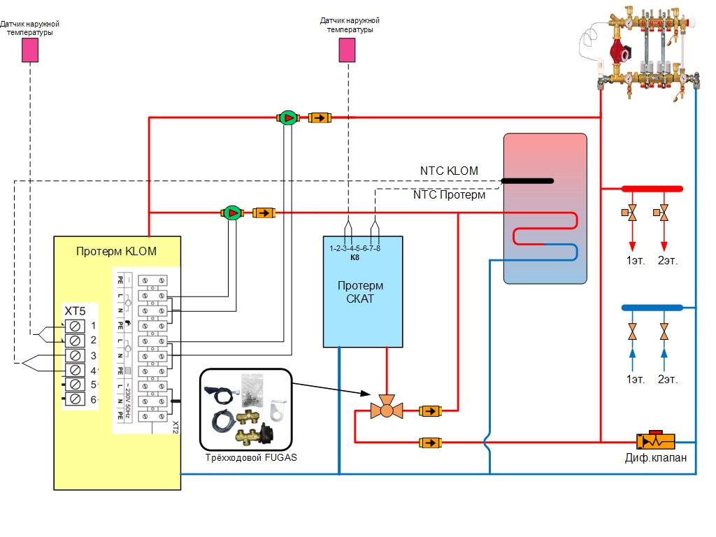

Вот схема с 3-х ходовым. На позицию "l" внимания не обращайте. И 3-х ходовой я бы поставил ближе к гребенке. Потребители на гребенке показаны условно, на контуре ТП будет нужен смесительный узел.
Вот.....................
Можно и так. Но даже при выключенном насосе на бойлере будет какая-то циркуляция.
И еще важный момент. В приведенной мною схеме основной насос (позиция "е") имеет плавную регулировку производительности по датчику расхода. Поэтому в схеме нет перепускного вентиля. В системе с насосом постоянной производительности такой вентиль необходим, если на потребителях нет своих перепускных линий.

Дааа, два насоса по 200 у.е
Но схемка мне нравиться.
В ней можно применить обычные насосы Wilo (по 40 евро)? (ссылка устарела)
Трехходовой клапан такой, 1600 грн (ссылка устарела)
А какой диф.клапан? Нашел только разности давления (ссылка устарела)
Для чего он, какова его функция?
Вашу схемку обязательно обсужу с мастером.

Да этот клапан как раз можно и применить,такие же клапана идут в сборе с коллектором ТП Джакомини,если не будет по зонного управления то его можете от туда убрать и установить как указано на схеме.
Функция диф.клапана перепускать через себя избыточное циркуляционное давление.

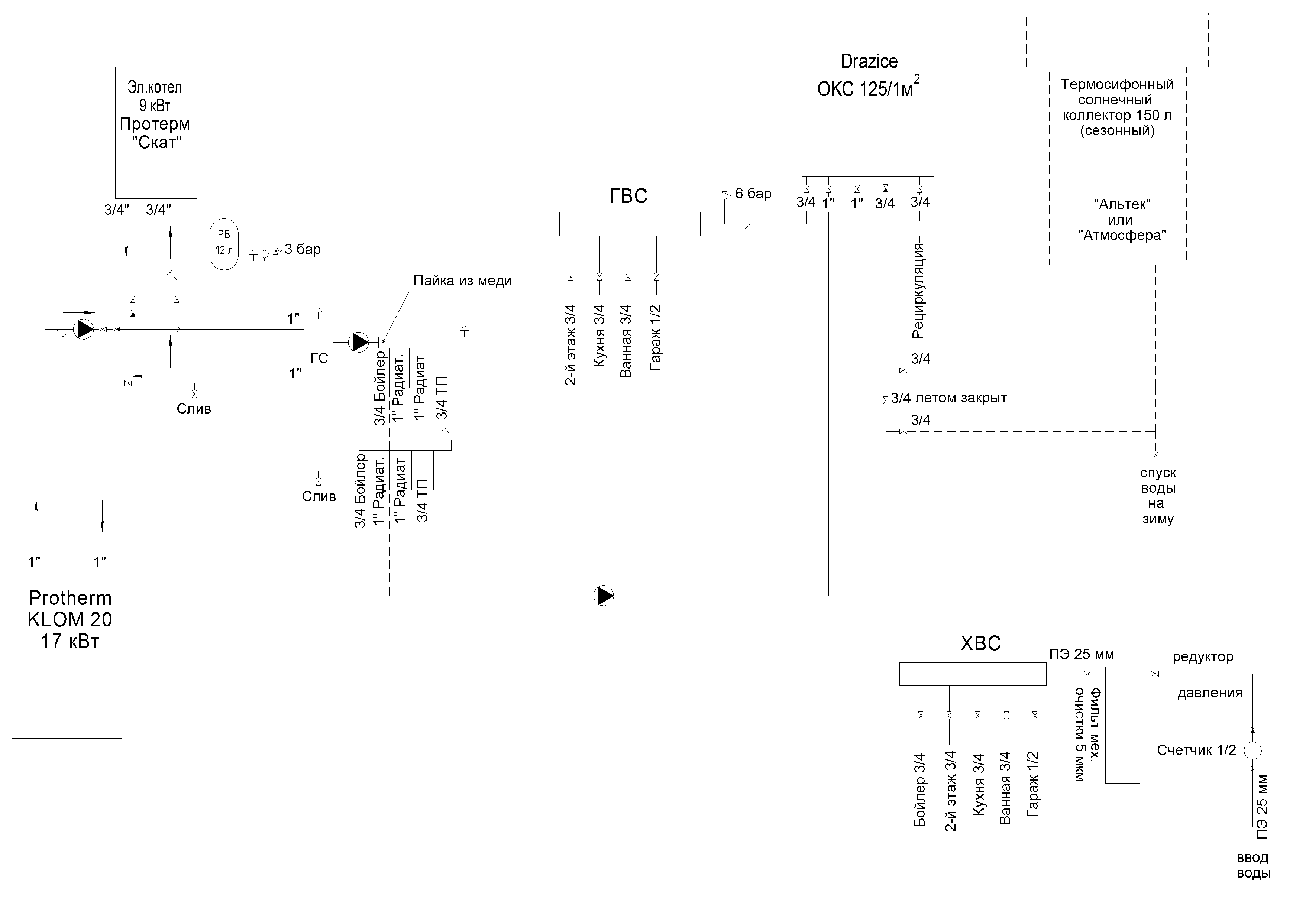

Итак, есть два варианта СО
Вариант 1. Предложенный мастером у меня на объекте.
Вариант 2. Предложенный Interso. (Надеюсь я правильно нарисовал то что было предложено)
Цен не знаю, но если сравнивать одну схему против другой, то:
В.1 это дополнительный насос + ГС
против
В.2 это 3-х ходовой клапан+ диф. клапан.
Возможно цены будут примерно равны?
По функционированию, надежности, простоте монтажа какому варианту отдать предпочтение?

Делайте по схеме Интерсо - будет проще и правильней.
Я все правильно там нарисовал? Может чего-то не хватает?
Все таки первая схема как то противоречит оф. гарантии СКАТа? На гарантию примут?
А что не так?

А отдельный насос для бойлера можно поставить? и им управлять?
Можно. Много чего можно.
Но это все не штатное решение для этого котла. Тоесть оно делается на свой страх, риск и без официальной гарантии.
