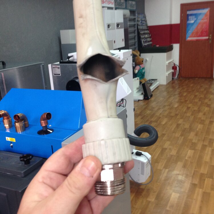

їтіть калатіть
це внаслідок чого?
схоже що трубу ззовні щось гарно піджарило
невже я помиляюся?
їтіть калатіть
це внаслідок чого?
невже я помиляюся?

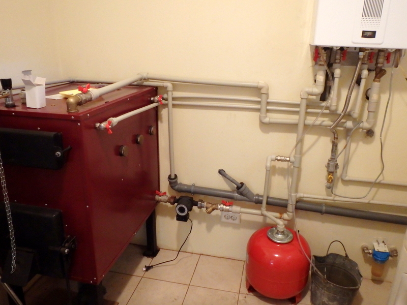

Бюджетная защита ТТК от взрыва.
ППр при перегреве ТТ котла.
на тт треба мідь паяти, я б і зшитий поліетилен туди не тулив
а вже після розвязки змішувальним вузлом, ладоматом, гідрострілкою..., чи акамулятором, можна розводити чим завгодно, адже там температура носія вже буде низькою

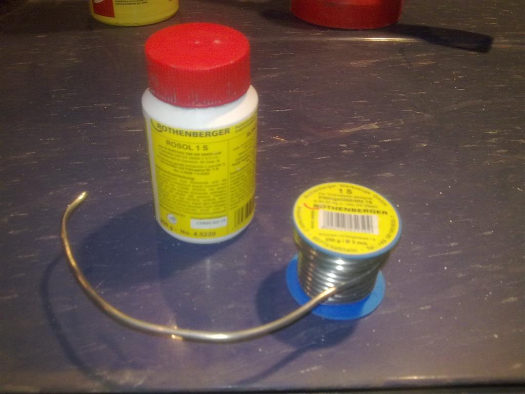

И не простым припоем паять, а с содержанием серебра. Хотя бы пару метров трубы от котла.
а що дає наявність срібла? просто цікаво знати
Паянный стык выдерживает большую температуру.

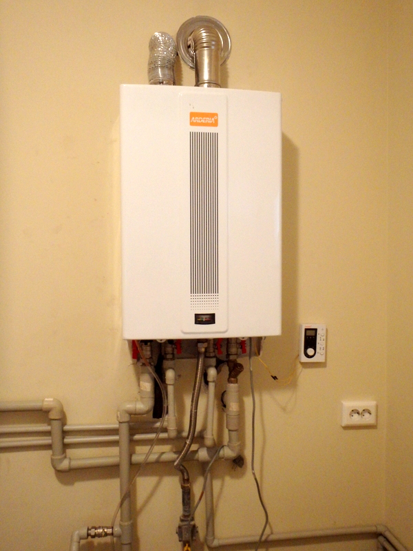

ППР на отоплении+ ТТК+ газ. Постоянная утечка в районе 1 бар в сутки+ холодно.
Поиск протечки с тепловизором и компрессором, результатов не дали. Глубокое залегание труб (одна над другой по стене, ниже уровня стяжки) В тепловизоре видно только одну трубу. Выше фундамента, подводки к радиаторам, все нормально.
То есть течет где-то внизу, и все это льется под фундамент.
Системе 4 года, проблемы начались на 3 год эксплуатации.
Котельня также полипропиленовая.
