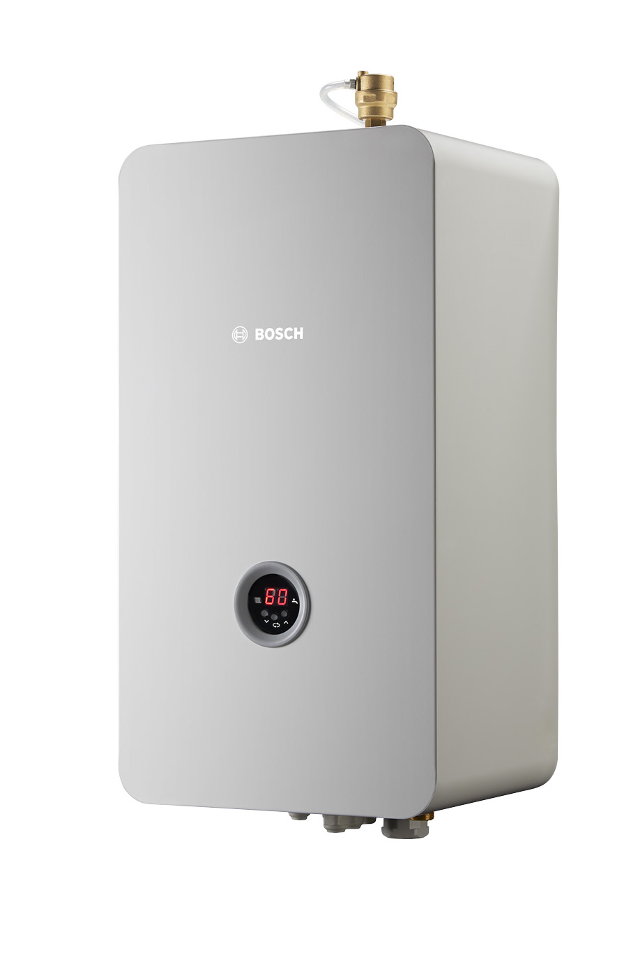

Можно смотреть на Бош Троник, но это уже чуть не те деньги.
А он как по функционалу сравнительно со Скатом? Мне лично тоже после всех этих описаний не хочется вступать в вайлантовский суперсервис... Но до сих пор не встречал ему реальной альтернативы... По цене вроде бы BOSCH Tronic вполне себе сопоставим со скатом.
Да, сопоставим. Вот мануалина.
Вид его с торчащим развоздушником из коробочки весьма футуристического дизайна - ну правда на очень любителя :)

Сопоставимого по функционалу с Протермом Скатом нет в аналогичной цене. У Коспела отсутствует главная фишка Ската-возможность легкого и плавного регулирования мощности и модуляция. У Коспела можно ступенчато менять мощность в настройках специалиста, у 12 квт ЕМНИП 3, 6,9,12.
Если все эти функции не важны, то проще купить обычного украинца без насоса, но с возможностю подключения комнатного термостата. При комнатном ИМХО и погодного регулирования не нужно.
Кому интересно, вот фото Коспела, те же яйца, что и Протерм, только платы с разным функционалом. Но коспел и по цене интересней.
Вот фото внутренностей goo.gl/photos/5Lconb5z1ar441pGA
Серега, в боше есть это все: задержки включения, плавный пуск, даже попеременная работа тенов есть :) И даже визуализировано.
Одна беда - попробуешь купить - их не будет на складах.
