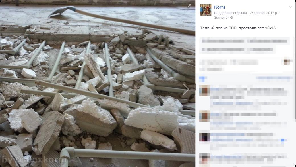

Теплый пол из ППР, простоял лет 10-15

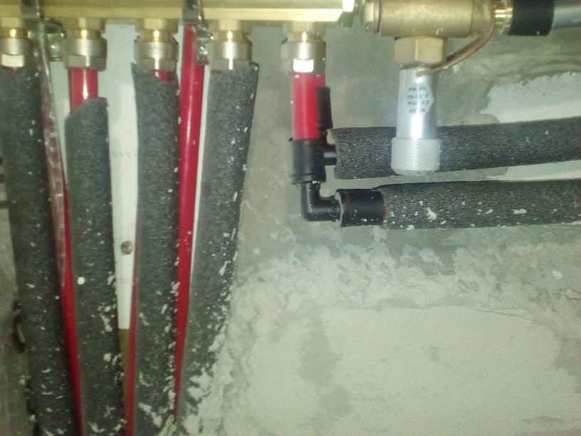

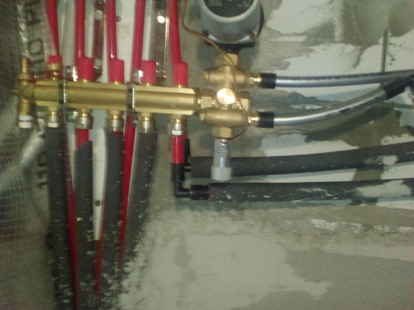

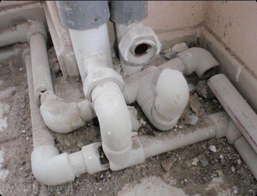

Вот как пример работают не понятно каким расширителем

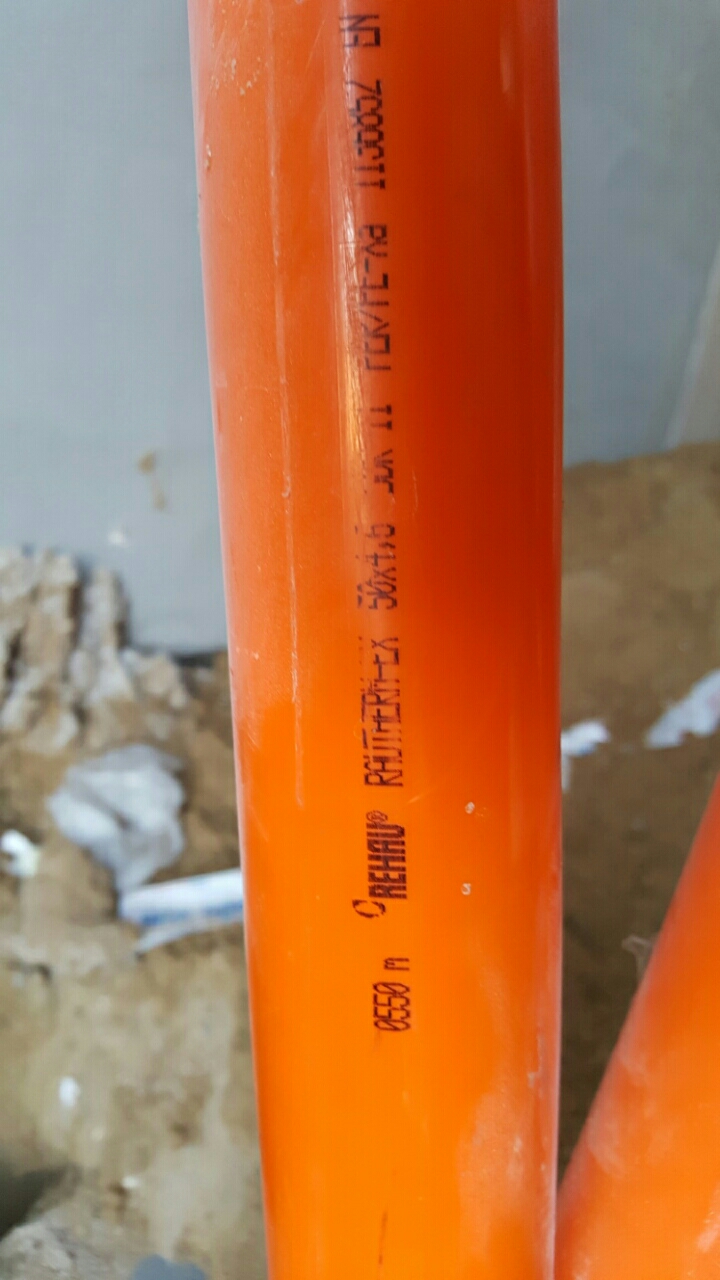

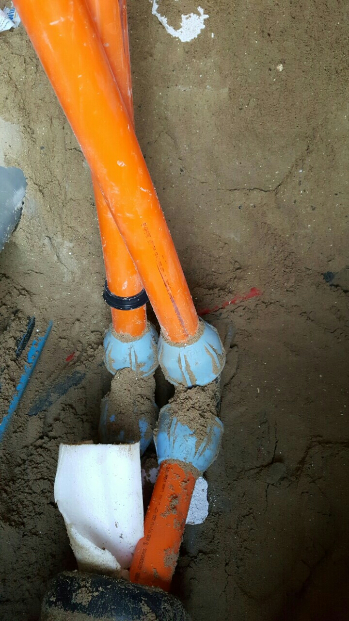

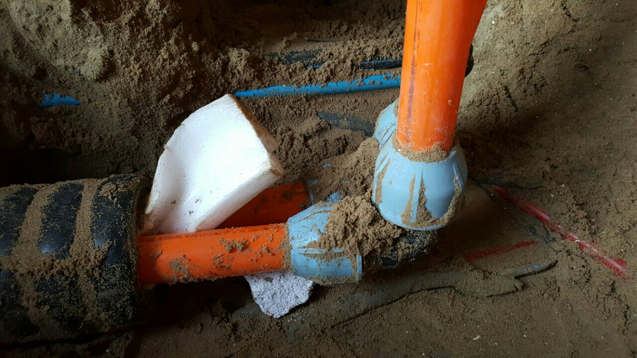

Когда встречается жадность с глупостью - начинается треш и угар.
Для тех, кто не сразу понял - это теплотрасса от Рехау.
Теплотрасса - штука недешевая, там метр этой кишки только в закупке стартует от 60 евров ( 50 диаметр!). В ассортименте есть уголки на запресовку, резьбовые концевики и вся прочая фасонина. Она чуть отличется от стандартной в силу отличия толщины стенки, но стоит не критичных денег.
Но настоящие партизаны всегда идут в обход.
И шо вы себе думаете - и деньги заказчика сэкономили, и оно таки потекло! Комбо, блин! :)
Ты как то раньше писал про западло. Так вот это оно во всей своей красе.
Нужно задабривать сантехнического барабашку. Принеси в хертву два 1/2" крана или пять метров трубы.
Патаму ШТА сэкономили на унидельтовских фитингах:lol:
Еще вам картинок в ленту :)
Запусти кановцев в рехау - и не такое увидишь. Кто монтировал рехау - поржет с находчивости :)

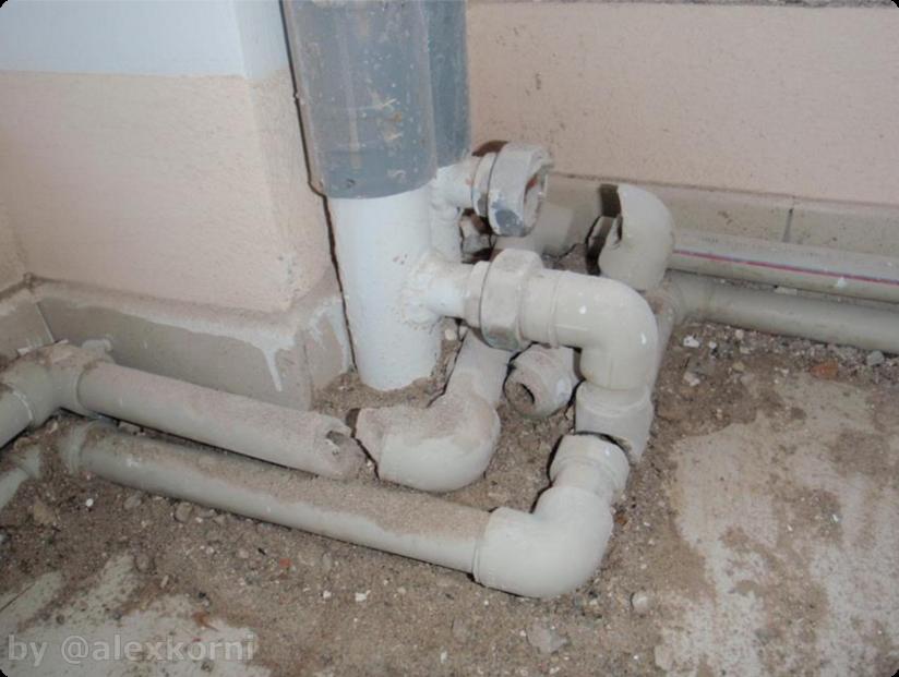

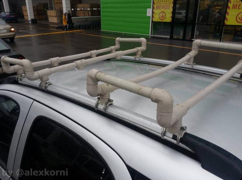

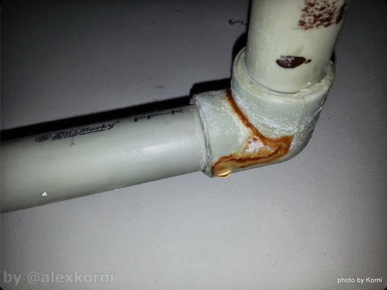

[spoiler=А материал неплохой, имеет свою нишу]attachment.php?attachmentid=542200&stc=1&d=1482243334
ну невже таке трапляється з ппром при правильному монтажі та правильній експлуатації? ну не міг він лопнути в двох містах одночасно, це або вода замерзла або ще щось
я не фанат ппр-а, розумію що є й кращий матеріал, але ж ці фото немають відношення до нормальної і правильної експлуатації - ну мені так здається
.....але ж ці фото немають відношення до нормальної і правильної експлуатації - ну мені так здається
1,2 - частково звичайна єксплуатація; 3-є - правильна, звичайна єксплуатація;
4-е - найліпше та найправільніше застосування для ппр.
