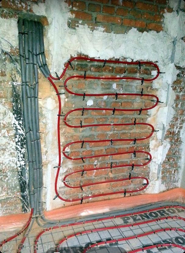

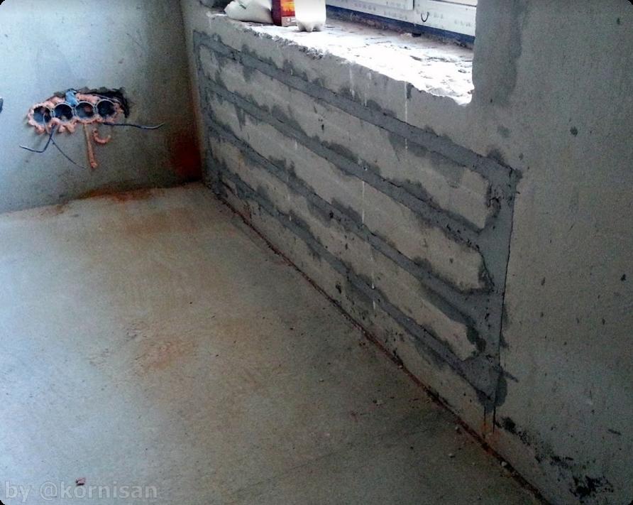

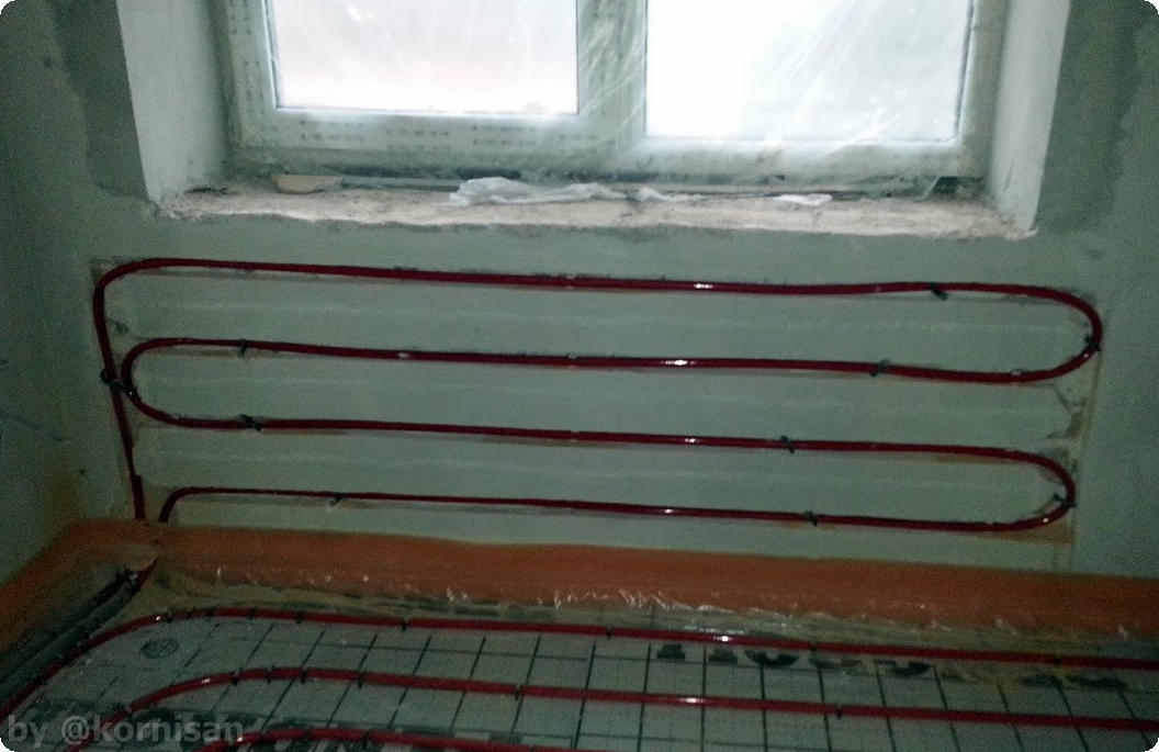

Потому как в реальности, трубу сложно прикрепить- согнуть- запихнуть, а тут за 30 минут все и раствором закидать и штукатурку замесить и трубу как то зафиксировать. А да, ещё отпрессовать хочется, и пока не схватилась «основа» доштукатурить.
Имхо. Даже 1 кВ метр в таком темпе сложно представить, здесь их намного больше и это на 99% не возможно.
Ну да, только трубы обычно раз в 5-10 больше, т.е. разница уже 4000..8000грн., что вполне компенсирует разницу между альфой и обычным грюндфосом. Ну а применительно к теме - толще труба => больше штукатурки, больше денег...
Смешались в кучу кони, люди (изначально речь шла о трубе 20 мм vs 16 мм, НО в пол!, а не стену, соответственно не слой штукатурки, а стяжки который итак минимум 5-7 см. А также никто не сравнивал альфу грюнфус с обычным не экономичным грюнфусом, но сравнивали с экономичным бесщеточным китайским насосом для солнечных коллекторов по цене минимум в половину дешевле) :). Что касается в 5 или в 10 раз (кстати а почему не в 20 раз?!? :)) при больших площадях, скорее всего будет не один насос или один, но более мощный и соответственно дорогой (т.е. явно не 100 у.е.) :), теперь шаг укладки для трубы 20 мм (минимальный радиус изгиба для трубы PE-RT d20 = 0,20 м) в пол, будет больше чем 16 мм... например для 100 кв.м. (у большинства 120 кв.м. дома и то как правило в 2 этажа, с отоплением только на первом :), который в силу наличия тех. помещений и перегородок будет менее половины от указанной площади) и шаг укладки 20 см понадобиться - 500 метров трубы... при 15 см понадобилось бы - 670 метров 16 мм трубы т.е. разница в метраже на одной и той же площади не в 5-10 раз, а всего 170 метров х 8 грн. = 1360 грн. :), т.е. это даже не в 2 раза :)... при том, что мощность на прокачу надо меньше т.е. цена насоса уменьшает стоимость, также надо смеситель на меньшее количество соединений (т.к. длина петли может быть больше при прочих равных), расходометры и пр. соединительные элементы, также уменьшают затраты т.е. надо в общем цену смотреть, а не просто учитывать цену за метр трубы :).
17 трубой стены делали? Если петли будут по 20-30 метров?

тут просто хочу под тепловой насос, максимально проток что бы был. Ванная, 15 м2 по полу, и стены хочу тоже тёплые. На полу уже есть стяжка 100-120 мм, на 100 мм пенопласте, надо перекладывать плитку. Тоесть большая половина отошла от стен, надо перекладывать. Вот и думаю, заморачиватся с 10 мм трубой, или всёже лучше 17 мм. стена там известняк, плотный. заштроблю. Пол тоже есть куда штробить.
