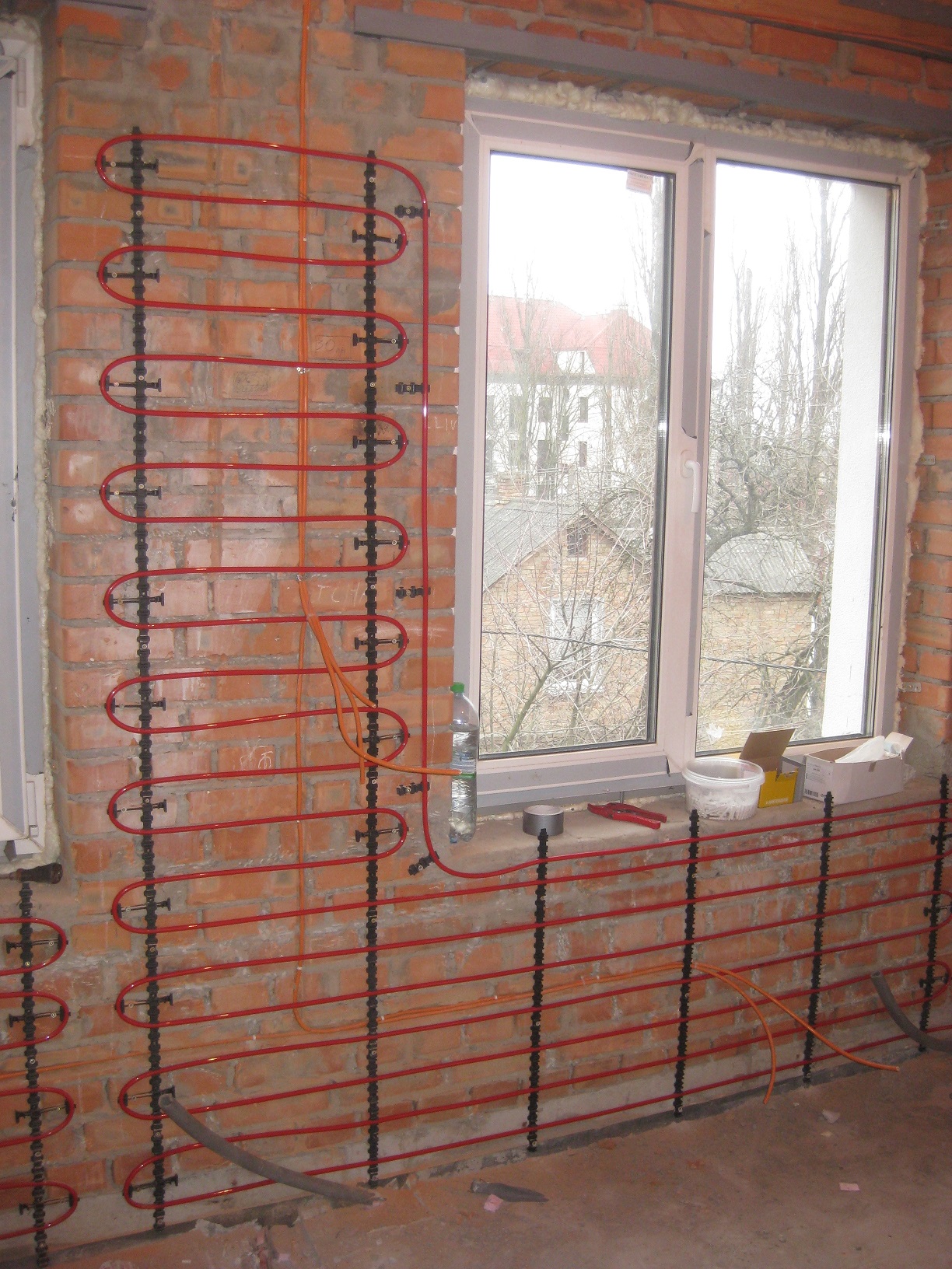

Таня аккуратно, с подготовкой кирпичной стены под ТС порой краев не видно.
А смысл укладывать трубу во всю стену (логичней было просто в рост человека, там же как и в теплом поле конвективно-лучистый перенос тепла)?
Есть ограничение по высоте укладки стены (по памяти 2200), так же ограничивает площадь ТС расположение мебели.
А если по простому то смысл и логика в том: что есть теплопотери помещения которые нужно перекрыть отопительными приборами определенной мощности. А приборы это все: радиаторы, конвенторы, Т.П., Т.С, Т. потолки, маслянный конвектор на колесиках, лампочка 500Вт., и.т.д.

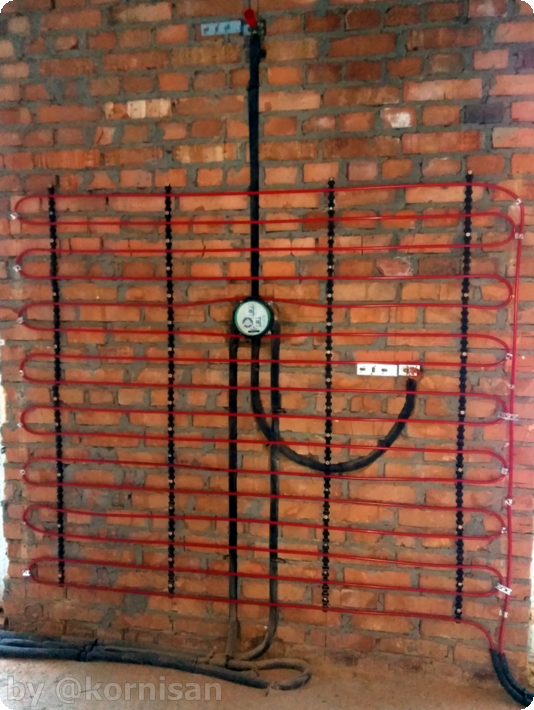

Я на всякий случай приведу свое, почему это возможно:
Из расчета мощности излучающей пов-ти 60Вт/кв.м. и шага укладки 15см имеем сегмент стены площадью 15кв.м.. длиной ветки 90м и теплопроизводительнстью 900вт.
При дельте 5С расход должен составить 0.155м.куб.ч Потери напора в ветке при этом составят около 3м.

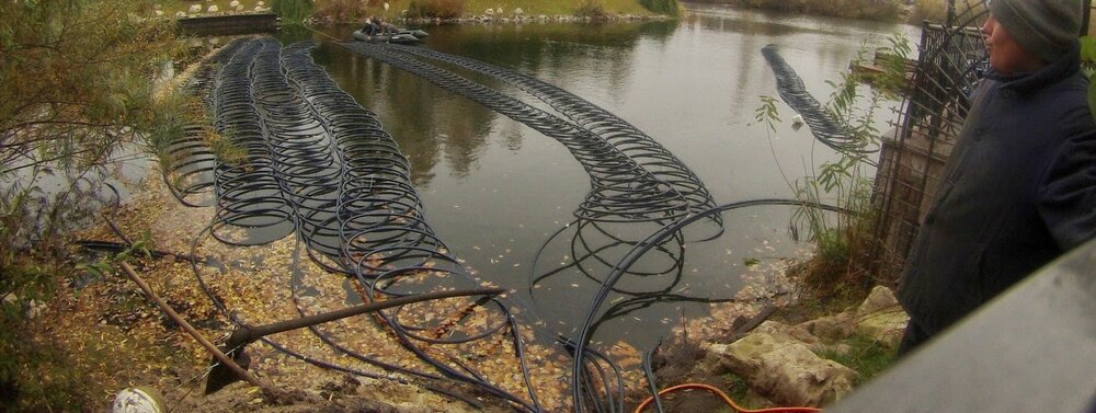

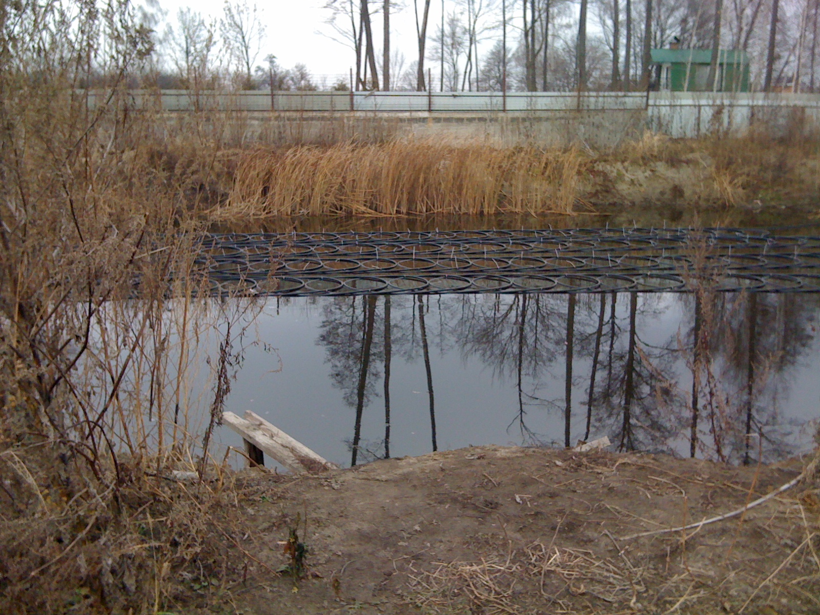

А вот что мне действительно было интересно смотреть (в плане тепловых насосов).
Это как Саня геотепло контура укладывал. Я тогда сантехников с веслами в первый раз увидел.

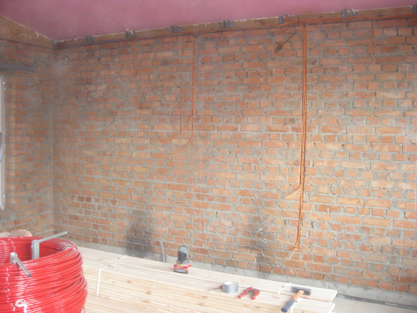

Во маразм (со штробами)
И зачем на всю высоту помещения?!

Дом свечка, все стены наружные. Отопление только полы и стены, шла борьба за каждый м2.
К слову, на этом доме у меня вышло 110 м2 стен.

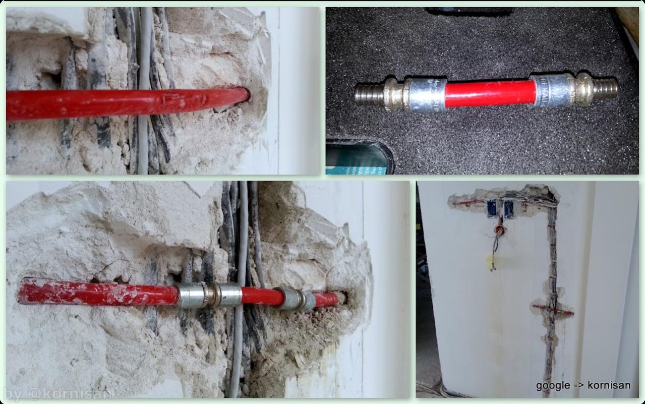

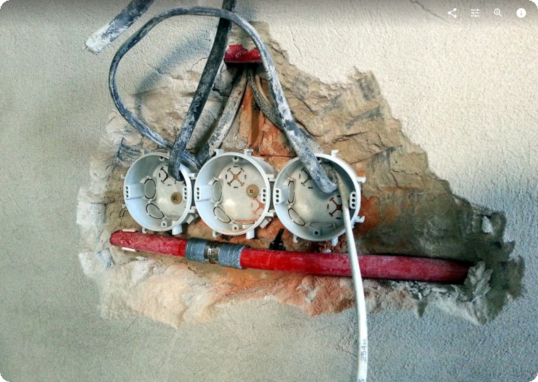

Представляю картину. Электрики приходят, смотрят:shock: И так тихо - хозяюшка, а куда нам розетки то ставить:sorry:
К слову, с десяток соединителей на 10 трубу у меня есть, если че.
По этому дому дротокруты меня опередили. Хотя, за все время стойки пару тройку труб таки пробили.
Спрашивать они не будут :)
В таком случае электрика делается самой первой? Чтоб избежать вот таких сюжетов?
