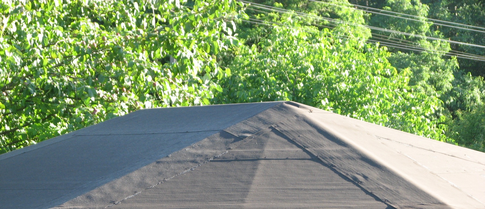

При заходе солнца увидел такую картину на подкладочном ковре по OSB на кровле беседки (см. фото). Предполагаю, что это из-за длительного пребывания ковра на солнце он так прогрелся и просел, что обволок все выпуклости. Можно укладывать битумку?
Головне щоб між ОСБ плитами залишався зазор мін 3мм щоб дерево "дихало" і не вздувалося на стиках, а то що підкладка просила не проблема так як БЧ вирівняє.

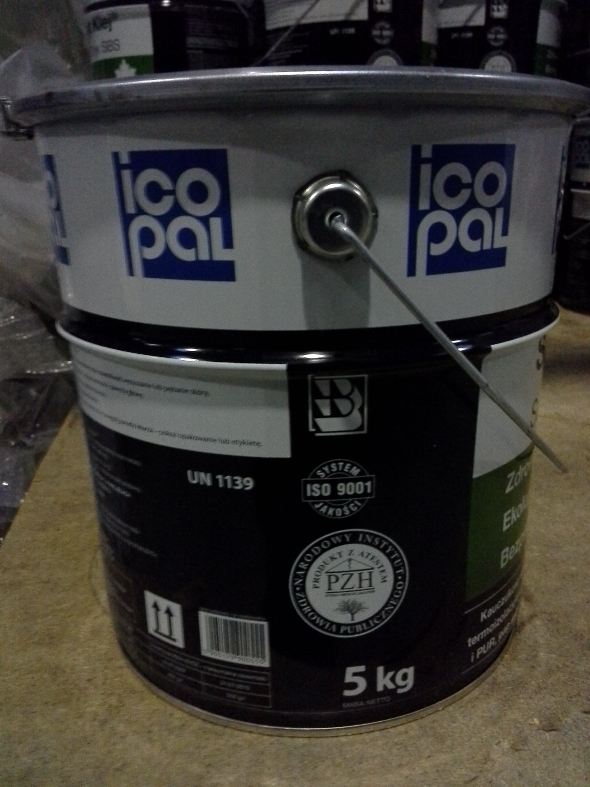

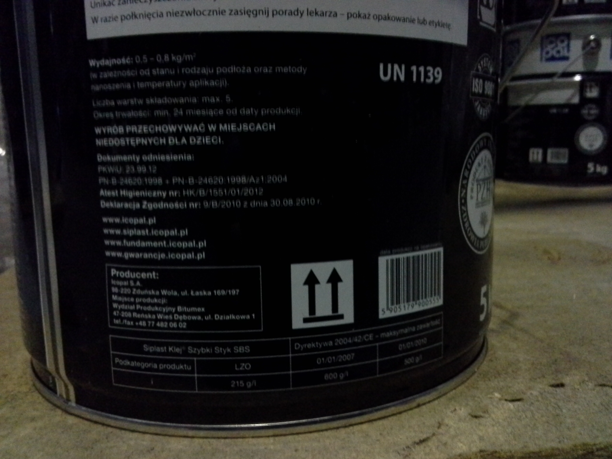

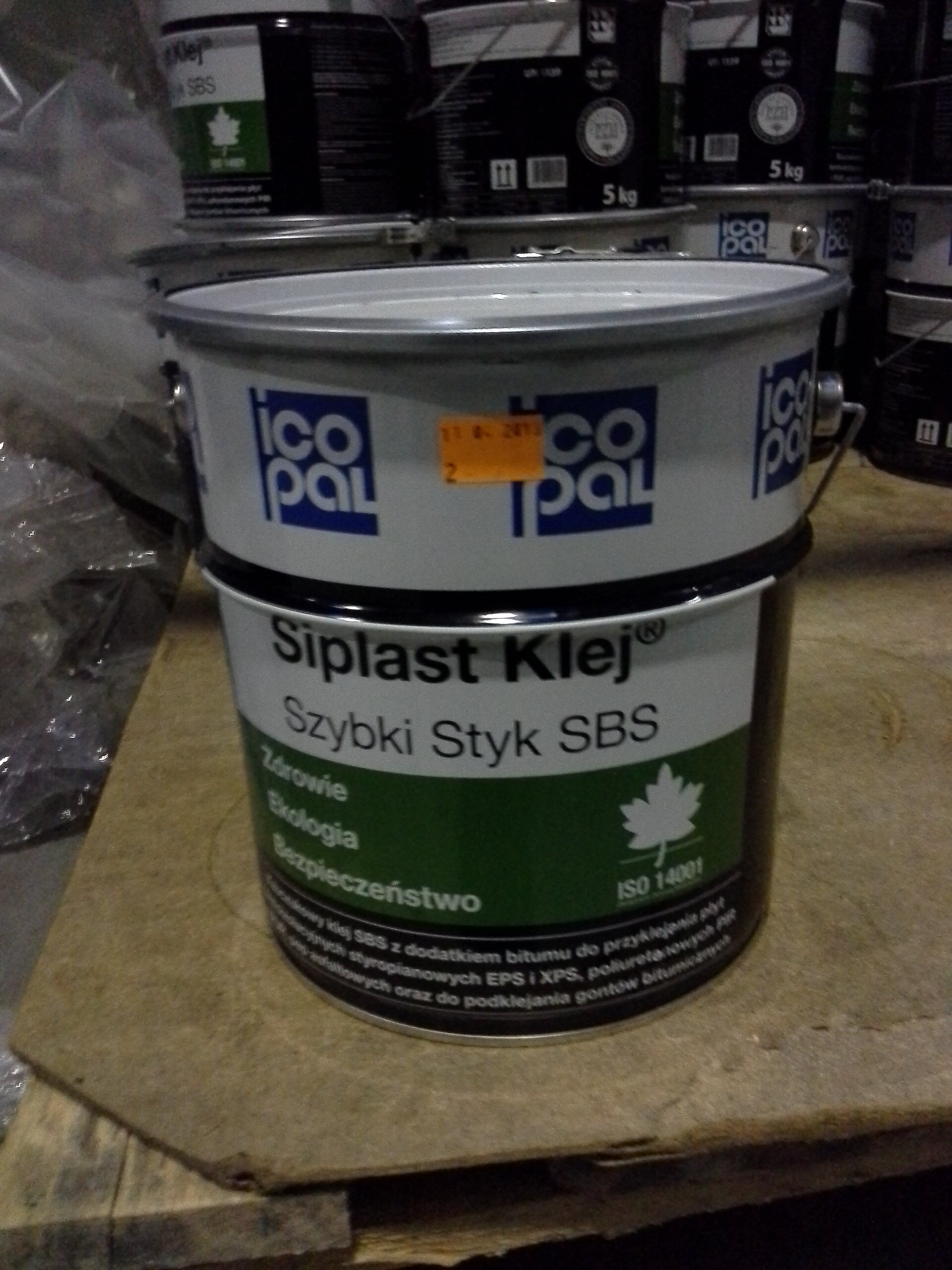

Є SIPLAST в-ва польського заводу ICOPAL 5кг за 590грн у Львові. Якщо будеш у Львові - можеш заїхати на склад глянути.
