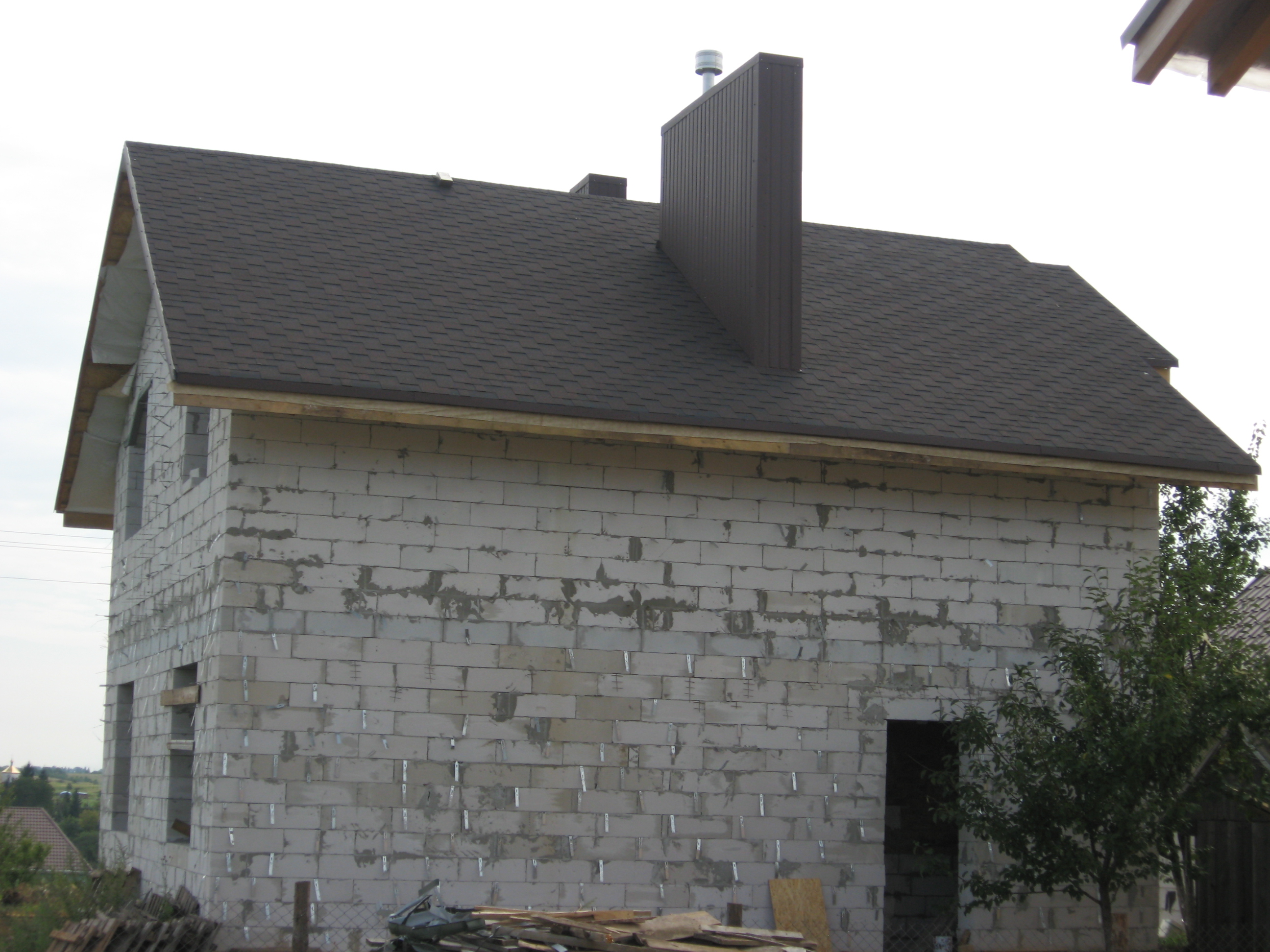

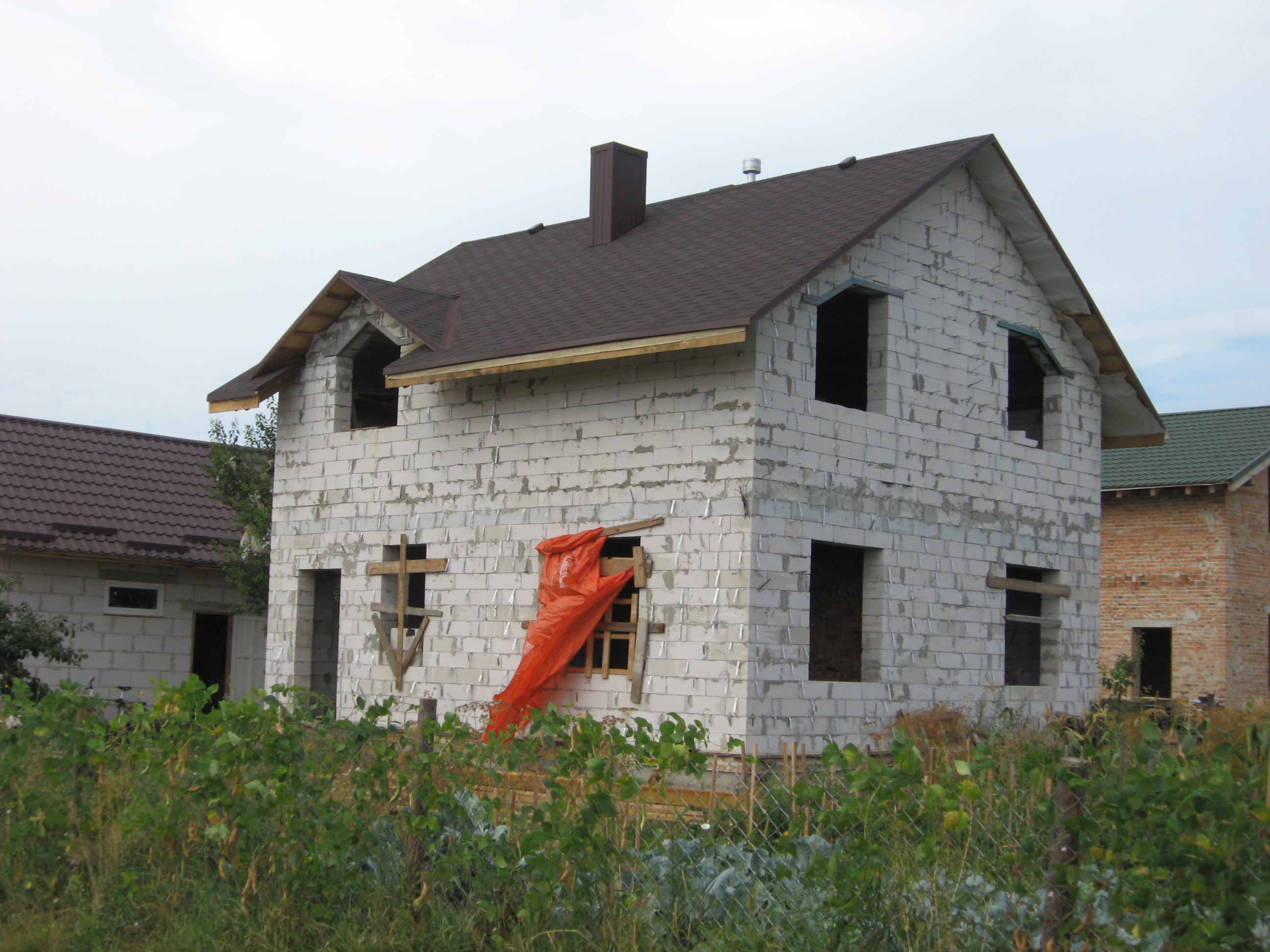

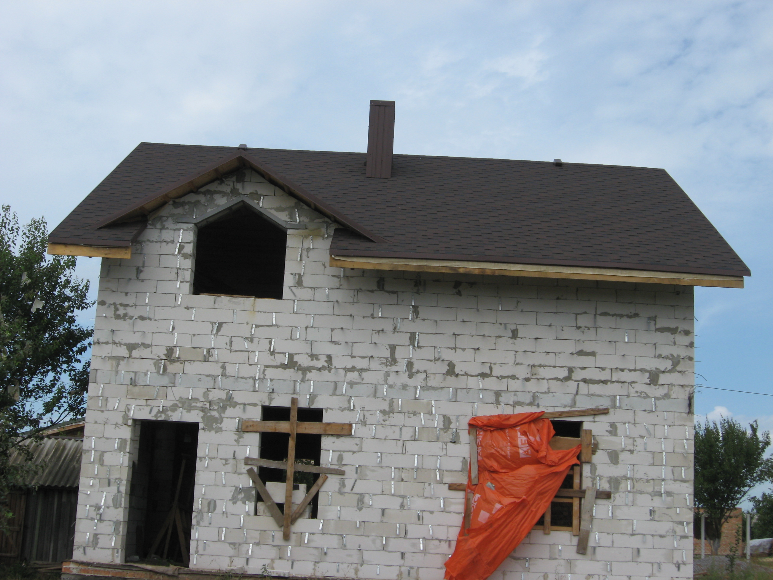

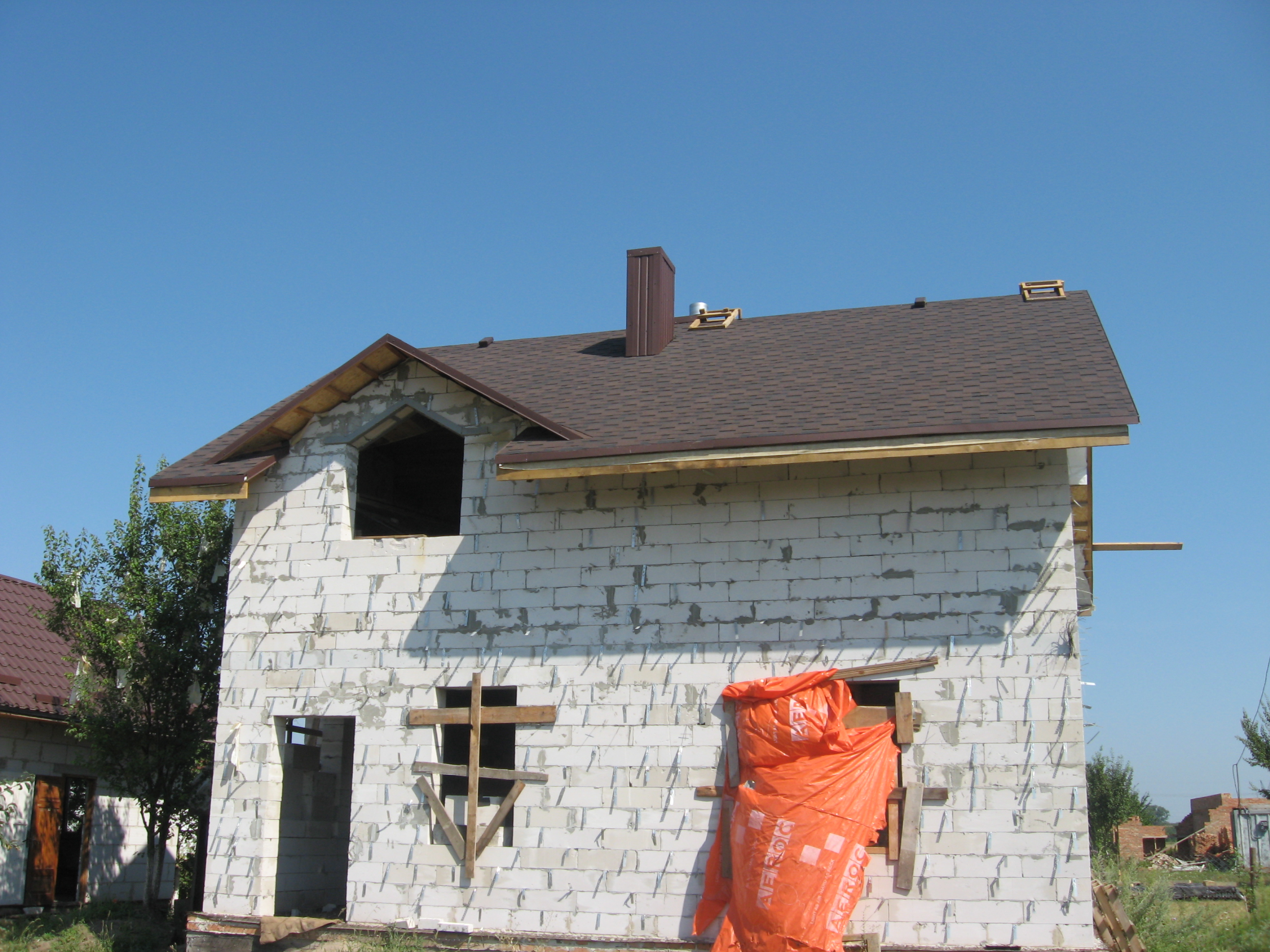

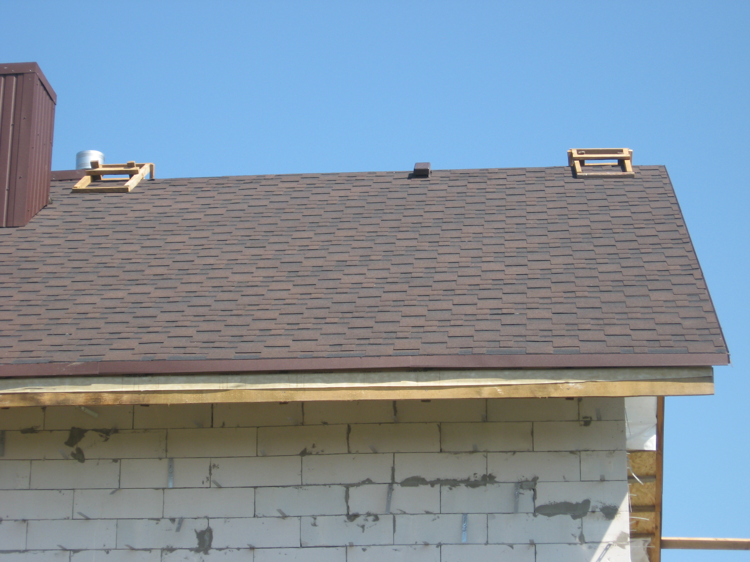

Завершив свою покрівлю місяць тому з бітумної черепиці Катепал, ось така вийшла. Раніше не було часу виставити фото.
Я також пережива, щоб мені замість Катепала не "втулили" Руфлекс але завдяки форумчанам було встановлено відмінності між виробниками за що їм ВЕЛИКЕ ДЯКУЮ. Там різні упаковки.
Отличная кровля получилась. И качество укладки и сам материал заслуживают уважения.)
Хорошо оформлен дымоход, но можно было поставить планки примыкания вокруг него, для исключения возможности протечки, а это все-таки рисковая зона. ну и добавят эстетики.
