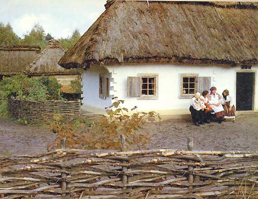

1. Фундамент - выкапываете грунт под фундамент, закидываете все бутом, просыпаем в промежутках песок. а над землей льете тоненький армопояс 400*300
2. Стены - когда откопаете ленту под фундамент аккуратно складируйте глину. потом еще откопаете глину в месте будущего септика. В ближайшем фермерстве договорись с трактористом за магарыч чтобы привез прицеп сена (пофигу какого). короче пару ног и пару форм лепим лампач (саман) рецепт найдете в инете.... соломы не жалейте! да можно купить листа 4 осб и сразу выводить стены без предварительной отливки формы!!!
3. Перекрытие - идете в ближайшую лесополосу там валом растет аккуратненьких акаций. все скопом не валите, а 1 шт на 100м уважайте природу тем более на дом 10*10 надо не больше 12-14 шт Ф-300мм в основе!!!
4. Кровля - стропила придется купить ровно как и шифер (иванофранковский).
5. Пол-глиняный.
6. Печь - почитаете в инете про старые печи!!!!
7. Вода - ищите лозоходца и копайте колодец, желательно не со стороны улицы, а за домом.
8. Электричество - знакомся с соседями (поляна... несколько полян), ставьте счетчик у него за домом и платите ему потраченное!
9. Окна, двери иногда в новостройках меняют то, что есть на получше, можете пособирать!
10. отделка наружная мазанка, внутри ГКЛ-обои. в ваной кафель! (отделка на следующий год!!!)
И тогда сможете в толпиться в ваши 100кгрн! :beer:
пс перечитал - жесть.... а шо делать! )))
Да ниразу не жесть, ну кроме акации в лесополосе, за такое могут и по шапке дать.
