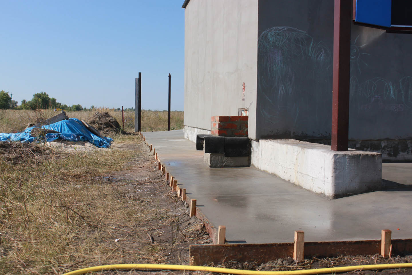

Да нет, все привез сам и делали при мне ! цемент 50 мешков м- 500 х 32 грн. =1664 грн. раствор 1/3 , при толщине в 10 см. выходило что на м2 -1 мешок!
арматура 12-я 200м.п. -2000грн.
сетка 100х100 35 шт. 1х2 -1300грн.
песок речной с доставкой 10тон. ---- 1000грн.
щебень с доставкой --------------- 1600 грн.
пластификатор две канистры ---------120 грн.
материалы для опалудки ( ОСБ, брус) --400 грн.
работа по 70 грн. за м2 -всего 50 м.2 = 3500грн.
цемент возил сам своим прицепом --- только бензин 300грн.
+ работа генератора три дня -нет света ------- 400 грн. бензин!
Просто серьезный подход, и была необходимость делать крепко!

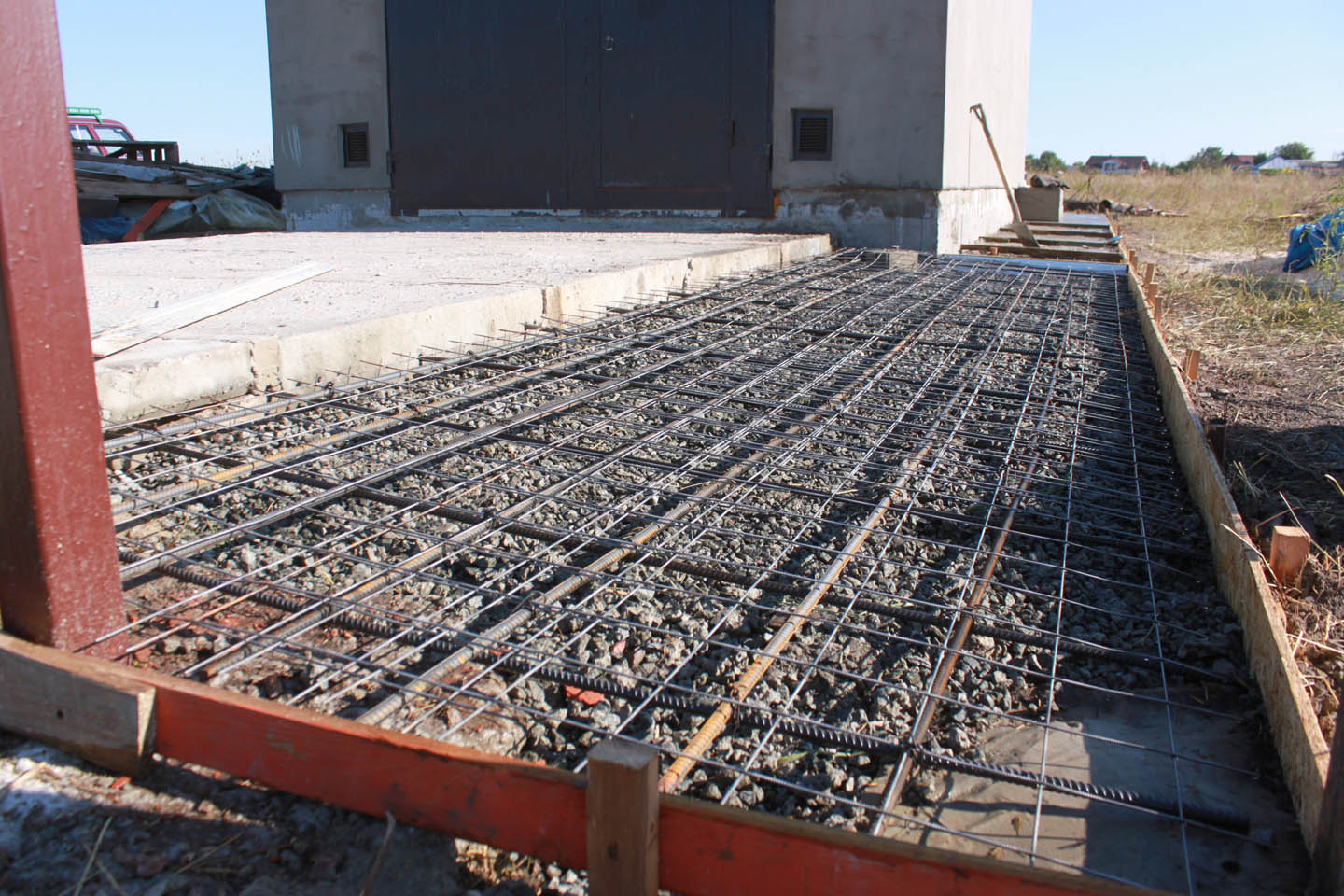

ЭЭЭЭЭ ..... это что за конструкция ? Если обычная отмостка , то вы прямо скажем пустили деньги на ветер .
Отмостка НЕ АРМИРУЕТСЯ . Арматура не будет работать вообще , сетка просто не нужна .
Куда важнее предусмотреть термошвы . Пластификатор там не нужен . Брус , ОСБ ? Обычно нужно несколько досок сотки .

пример прекрасный , как рассказать как дорого получилось , ух , у меня одна отмостка 11 тыс , а вы о доме за 100 ..... но нужно
1. отнять сетку и арматуру .
2. 10 тонн песка + 10 тонн щебня это примерно на 10 кубов ( должен быть остаток )
3. доски - достаточно сотки , берешь самую забитую из того что есть в хозяйстве .
4. пластификатор - нах , но если любитель - то можно
5. При цене топлива в 300 грн , я думаю он не раз мотался , мог просто газель заказать и с самого близкого места . Может и с разгрузкой бы получилось .
6. генератор - личные глубокие проблемы которые могут не быть у другого застройщика .
7. Работа , в нашем случае человек собрался делать сам ....
ИТОГО , у одного это будет 11 тыщ , у другого тыщи 3 ....
и хорошо не арматуру ввалить которая не работает , да еще судя по всему 12я (!) и в 3 арматурины (!) . Достаточно чтоб проармировать серьезный фундамент , а термошвы сделать чтоб не потрескалось .

Ну такое, арматура не нужна если только будет ходить дамочка в домашних тапочках вокруг!
1 . арматура нужна, так же как и для фундамента
2. 10-ть тон песка ушли все, остаток до тонны
3.щебень ушел весь, не 10-ть а 8 тонн, большая часть ушла на подсыпнку после снятия грунта, снимали не много до 10см -засыпали щебнем и трамбовали!
4. Доски кривые, такие как есть использовать можно, но спорно!
5. Пластификатор -полезная вещь, и повышаети текучесть а главное гидроизоляцыонные свойства бетона, что очень полезно для отмостки!
6. Заказать мог, но с Киева доставка 500грн. а любой цемент с ближайшего места не рискнул!
7. Генератор-личные проблемы , но в моем случае необходимость!
8 .Да, можно делать самому за неделю и потом слечь!
1. Она там НЕ РАБОТАЕТ . Арматура работает на растяжение . Там она просто будет лежать для вашего спокойствия ... взяли бы пару восьмерок еще бы понял , а три 12ки .... клиника.
2. Плотность бетона - 1800 - 2000 кг/м3 , 18 тонн + цемент - это > 10 кубов , далее думайте куда вы их вкатали или как вас нае..и , когда по расчету получается что 4,5 куба . Перемеряйте .
так что вы катать там собрались ? нормальная , обычная отмостка , по которой потом ходят люди , это просто бетон . Там выше крыши хватит .
а третий возьмет и купит мембраны по 25 грн за кв.м и самостоятельно соорудит мягкую отмостку, посадив сверху травку. Итого 45х25=1125 + травка

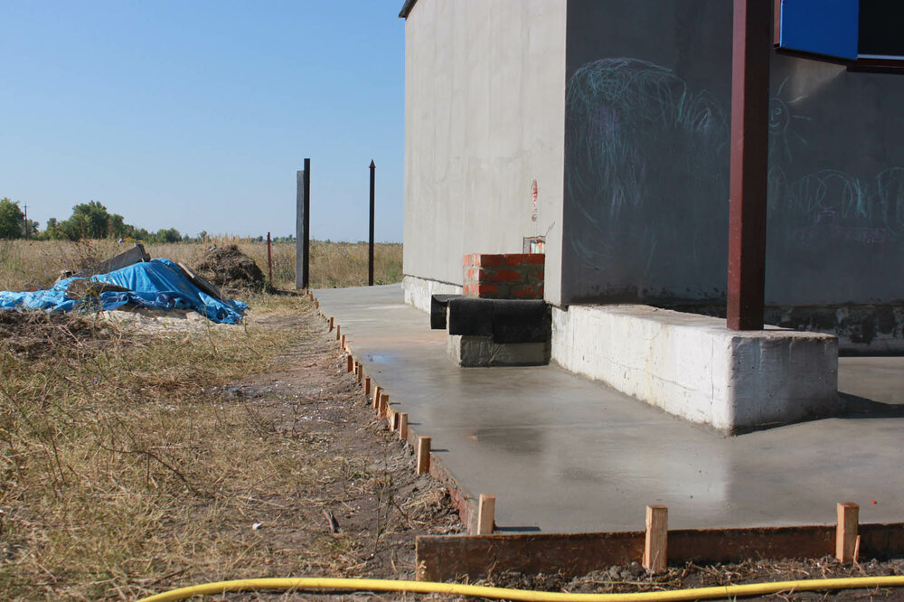

я все это к тому, что внезапно решил на выходных сделать отмостку и потратил 12000грн которых еще и небыло! 100000грн.-это готовый модульный домик на свайном фундаменте!
для понимания моей отмостки пару фото!
Так это ж, целый фундамент у вас :eek::eek::eek::eek:
А песка и щебня, действительно могло не остаться... вот у меня по проекту, на пятку 18,6 куба бетона должно уйти, все перемеряли еще раз сами, да 18,5 -19 кубов, а заказали 20! и все ушло, осталось 3 ведра! А он не по 3 копейки... всегда есть "утряска" и "усушка" :lol: а еще "недокладка" и "недосыпка" :-)
Да, это и есть по сути, фундамент в этом месте будет съезд техники которая будет что-то привозить мне для строительства на участок!
Не самый легкий способ закопать арматуру. :D
Это решение для подъездных путей. В вашем случае избыточное. Видимо, вы основательны во всём.:)

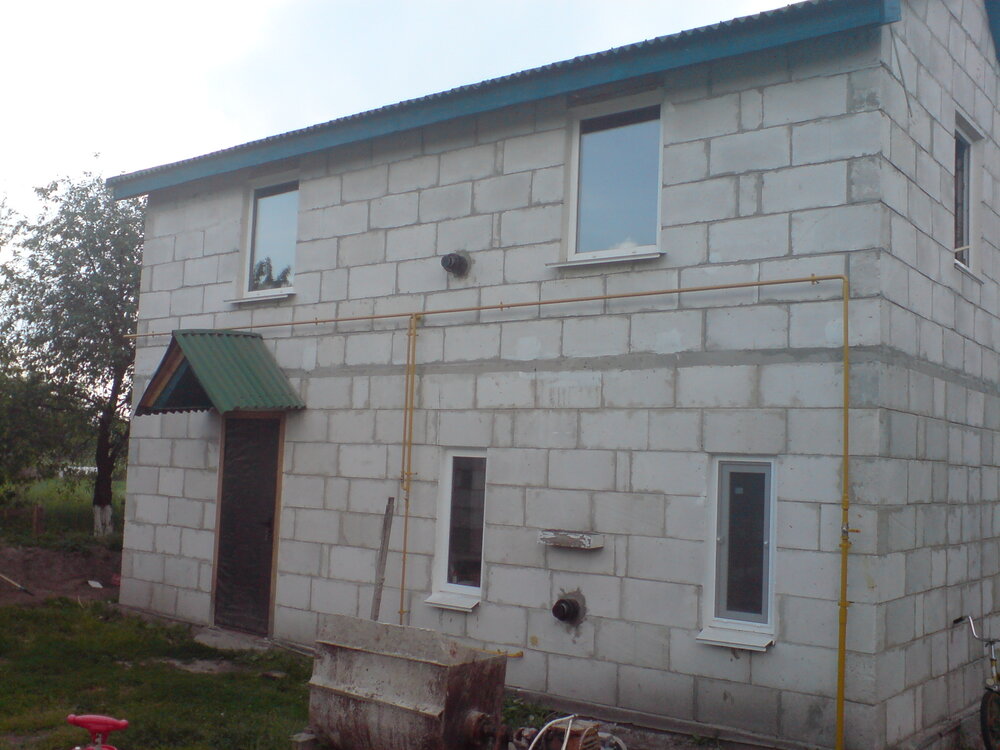

Строюсь с 2009г. рядом с домом родителей дом с мансардой 1-эт 6.4м*8.4м (прихожая, кухня, зал, туалет с ванной совмещенно) 2-эт 4м*8м (две спальни) газоблок 20см на ребро под утепление. Все работы делал сам помогает иногда, что то поддержать жена:) ну плюс крышу привлекал в подсобники кума:) .
Теперь по смете материалы которые покупал цены на момент покупки:
- цемент 2.5т - с доставкой 3тис. грн;
- песок 10т - с доставкой 1.5тис грн;
- щебень 10т - с доставкой 2тис.грн;
- блок 600*300*200 Купянск 24 куб. - с доставкой - 15тис. грн.
- окна 8шт. - с доставкой 4тис. грн;
- дерево все в комплексе ( балки - 9шт 200*100*7000, брус-30шт 150*50*3000, шалевка 2 куба , половая доска 3 куба) - с доставкой 12тис. грн
- мелочовка пена, саморезы, гвозди, сатенгипс и др - 5тис. грн.
- 0СБ 10мм -45шт с доставкой 5 тис.грн.
- ондулин 55лист с доставкой 5тис. грн.
- мин вата с доставкой 3тис. грн
Ну может что то упустил и того 55.5 тис. грн., есть вещи которые не покупал арматура была, двери сестра меняла забрал, перегородки сдела из б/у гипсовых блоков забрал даром, сделал самодельные ступеньки на 2 эт.
Сейчас готовность 80 процентов осталось утепление фасада, внутрянка первого этажа канализация, второй этаж сделать две перегородки из гипсокартона поклеить обои. Отопление газ от родительского дома газовые конвекторы 4 шт + к смете 20тис.грн комплекс. Электричество тоже с него:D, проводка шара кабель был. Ну в принципе 100тис может чуть больше, а Вы говорите, все реально
