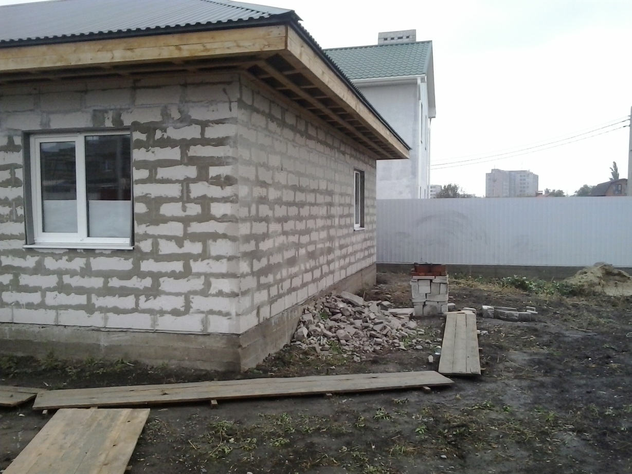

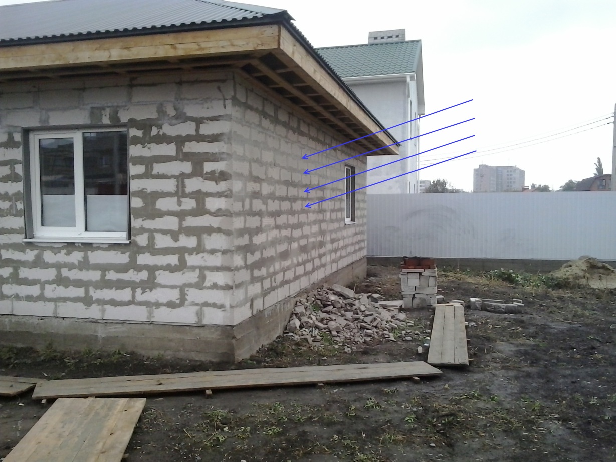

Друзья, срочно нужен совет из области "дешево и достаточно".
Есть дом из 375мм ГБ Д400. Стены возведены в апреле сего года из "свежеиспеченных" на тот момент блоков.
Уже живем, отапливаем.
2 дня лупил дождь с сильным ветром прямо в эту стену.
В комнатах за этой стеной в области будущего плинтуса обнаружено сквозное промокание слоя раствора под нижним рядом блоков.
Утеплять дом пока не собираюсь и раньше следующего лета это делать глупо по причине влажности блоков, верно?
1. Что делать? Как защитить от промокания слой раствора (а он имеет толщину 2-3см) под нижним рядом блоков?
2. Сколько дать этому всему делу просохнуть прежде чем что-то с этим делать? Недели достаточно (до ближайших осадков не менее 6 дней по прогнозу) ?
3. Есть ли смысл чем-то ошпаклевать стену? Или прогрунтовать ее, чтобы избежать такого дикого намокания при будущих косых дождях?
4. Есть ли смысл утеплить цоколь ЭППС (или ППС ???) с заходом на нижний ряд блоков на 5-10 см выше, чем слой раствора ЦПС ?
Всем спасибо!

Продублирую свое сообщение с предыдущей страницы.
Всем спасибо!

Проверьте герметичность заполнения кладочных швов. Кладка ГБ от косых дождей не промокает. Растворные/клеевые швы при нормальном заполнении тоже. У вас кладка имеет свес над цоколем или сделана заподлицо с ним? Возможно, если нет свеса, имеется застой воды на горизонтальной поверхности фундамента, который просачивается во внутрь. Тогда нужно загидроизолировать проблемные места. После утепления фасада появится свес над цоколем и данная проблема исчезнет.
Промокает не кладка, а только толстый слой раствора, на который уложен ПЕРВЫЙ ряд блоков. Далее - кладка на клей слоем до 3мм... там все ОК.
Плоскость стены - от "заподлицо с цоколем" - до +-2 см от него на разных стенах...
Кривовато залита лента, но стены - в идеальной плоскости и геометрии, которая не сходится с плоскостью цоколя.
Утепление цоколя пенопластом с заходом на блок (чтобы закрыть мостик холода в виде толстого шва из цементно-песчаного раствора) имеет смысл?
При таком варианте вода может просачиваться между утеплителем и стеной и снова таки затекать во внутрь. Нужен сверху козырек как при утеплении фасадов отдельных квартир многоэтажных домов. Это все затратно. Сделайте вертикальную гидроизоляцию хотя бы на полблока в высоту в местах подтекания воды. Более простое и дешевое решение. А потом на следующий год утепляйте фасад. По поводу мостика холода кладочного шва - все таки он один такой и относительно всей глади фасада не сильно снижает общие теплопотери через наружные стены. Стоит ли игра свеч?
К бабке не ходи: протекает между цоколем и рубероидом :)

Я за приклейку эппс с проблемной стороны (да даже на дюбеля можно временно) с заходом на стену и запил в стене для отлива (что бы перекрыл эппс) Не сильно накладно до 1000 гр влезете. Можно даже оцинковку согнуть так что бы перекрыть цоколь на 15см и запилить в стену 2см(буква г получится короткая в стену длинная поверх цоколя) и дюбелями прямо к цоколю и усе.Летом открутите.
Может за эти деньги целесообразней купить обмазочную ГИ и обработать цоколь с заходом на пару см на блок, включая толстый шов под нижним рядом блоков, как советуют выше?
Я не знаю после обработки ГИ что нибудь прилепится к цоколю и стене( имею ввиду отелочные материалы штукатурка или плитка на цоколь):pardon: Мой вариант временный , да и ГИ толковая стоит денег но мне кажется она там не зачем.У ТМ BAUMIT есть смесь гидроизоляционная дуо контакт вроде почитайте описание интересная штука .
