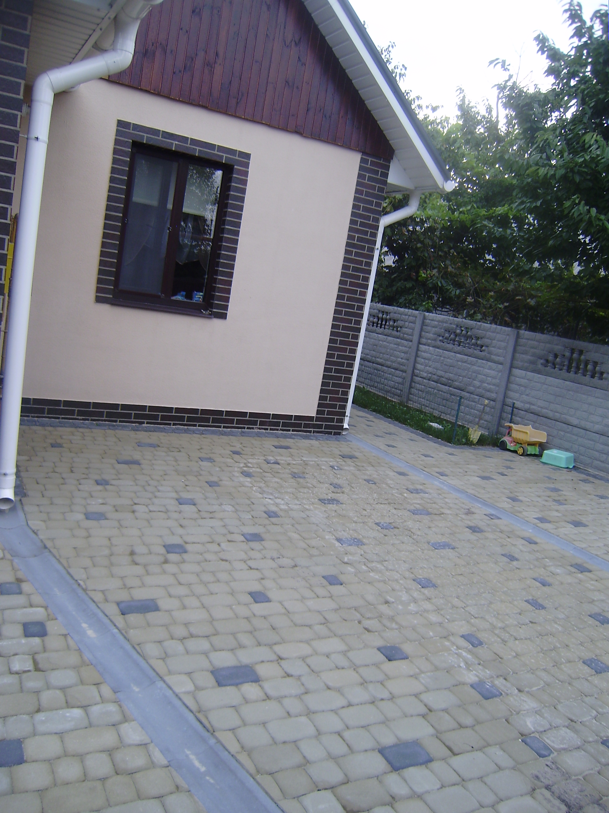

Себе красил колорит фасад.Перед тем конечно протянул по сетке штукатуркой.

Краска как краска хорошо моется,красили весной так что про зимы не скажу (краска фасадная т.е.для наружных работ) думаю все будет гуд.Трещин и т д.нет .Рекомендовал сам хозяин магазина давал адреса обьектов где не один сезон стоит ., хотя я был настроин на американский бренд по цене в разы дороже но он переубедил .Посмотрим.Если что перекрасим:lol: что там той жизни сегодня желтый завтра синий.P6060102.thumb.JPG.2298f8de0c16b1cecfbaa50ebfd5bc88.JPG
