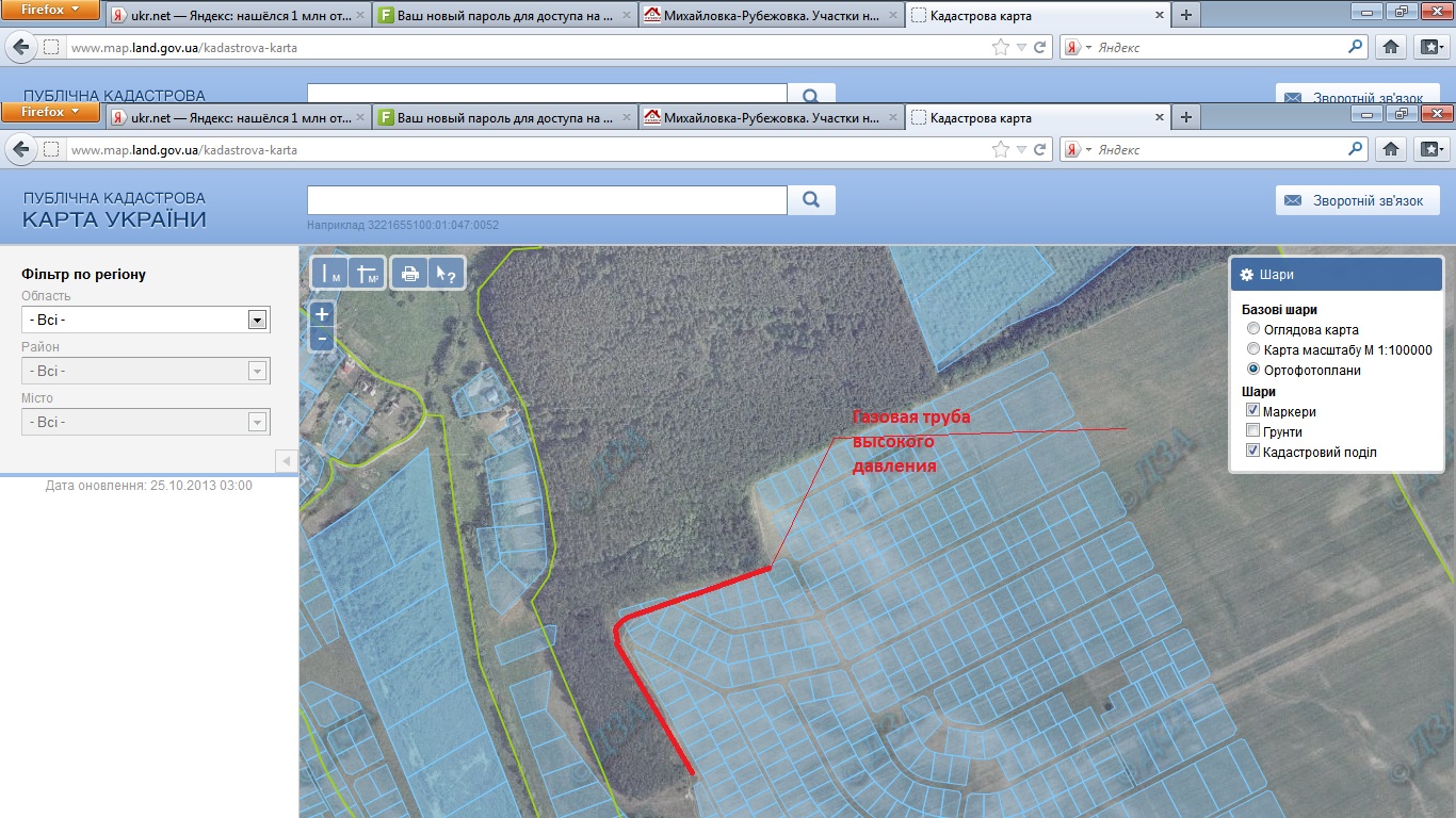

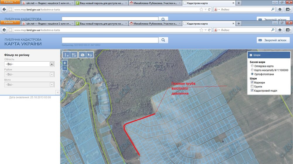

Alvoovla Опубліковано: 26 жовтня 2013 Поділитись Опубліковано: 26 жовтня 2013 Посилання на коментар Поділитися на інших сайтах More sharing options...
Alvoovla Опубліковано: 26 жовтня 2013 Поділитись Опубліковано: 26 жовтня 2013 есть дорога??? я к чему... если на сходке будет бла-бла-бла... можно реально "по шурику" получить мягкие условия??? на пару участков... До марта 2013 года можно было... сейчас нет! Основная проблема это характер собственности сетей... Поймите получить ТУ не проблема. Проблема будут дальше, что с ними делать и права собственности сетей И дорог сейчас ни кто не имеет, так как с марта новое верхушка в киевоблэнерго. Я думаю что на сходке будем решать форму движения.. просто я со след. недели планирую подавать на ТУ (на физ. или на юр. лицо по результатам сходки) Посилання на коментар Поділитися на інших сайтах More sharing options...
Гуинплен Опубліковано: 26 жовтня 2013 Поділитись Опубліковано: 26 жовтня 2013 и шо??? предлагаете заняться несанкционированным отбором газа??? Посилання на коментар Поділитися на інших сайтах More sharing options...
Alvoovla Опубліковано: 26 жовтня 2013 Поділитись Опубліковано: 26 жовтня 2013 и шо??? предлагаете заняться несанкционированным отбором газа??? Нет.. делюсь информацией от геодезистов, которые делают мне съемку на стройпаспорт и электричество. Крайним участкам не везет, так как охранная зона трубы 10 м в любую сторону.. Посилання на коментар Поділитися на інших сайтах More sharing options...

Гуинплен Опубліковано: 26 жовтня 2013 Поділитись Опубліковано: 26 жовтня 2013 Первый этап: заказ Геосъемки 3000 грн от нее скачет цена стройпаспорта ну и конечно от ГАСКа подснять 10 соток - 3000 грн... понятно... а что такое стройпаспорт??? уведомление уже не катит??? Добавлено через 2 минуты 10 метров это охранная зона... но в правилах эксплуатации... у газовщиков есть пункт... территория осмотров 15 метров... Посилання на коментар Поділитися на інших сайтах More sharing options...
