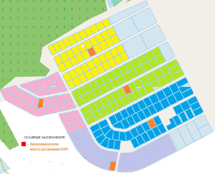

Евгений глава будущего общества в центре наших участков! Я ему пару раз звонил.. по его словам, только он заговорил про дороги, как сразу половина его контактов отказалась.. он не хочет мега"кооператив" (общество), а так на 10-30 человек.. пока у него в планах КТП 250 (только в планах) и ниче они еще не двигали.. ориентировочно место установки КТП 104-106 участок..
Как я вижу план развитие поселка с своей точки зрения (самый эконом вариант) 5 ТП по 250 КВАattachment.php?attachmentid=319976&stc=1&d=1384119736
а "мега" кооператив как таковой и никому не нужен. можно объединиться в пять кооперативов вокруг каждой ТП ( как предложил Alvoovla) избрать председателя микрорайона это де-факто, а де-юре оформить один кооператив (один председатель, одна печать, один бухгалтер, один электрик).
схема работы проста. микрорайон своим собранием решает свою судьбу, комитет "пяти смотрящих" :lol: утверждает это решение, председатель ставит печать.
и руководителям легче работать, и более малым группам легче прийти общему решению.
просто надо взять "рыбу" Устава и поработать с ней.
Ого, 5 ТП по 250 КВА это потянет на МЕГАреконструкцию подстанции. Интересно, сколько облэнерго насчитает денег.
и это всего лишь по 5 кВт на участок. кто раньше встал - того и тапки. (с)
для желтого сектора 55 участков по 10 кВт при полном электроотопление
550 Квт * 0,43 = 236,5 кВт
ДБН.2.5-23:2010 С.13

Ознакомившись с содержанием страниц описывающих новорожденный массив садоводов, поговорив с людьми, имеющими опыт в строительстве дач, предлагаю к обсуждению схему электрификации.
(ссылка устарела)
(ссылка устарела)
Зеленым цветом на схеме обозначена ЛЭП 0,4 кВ которую надо построить.
Зеленые квадратики – возможные места установки КТП -630. Если найдутся желающие предоставить дачному кооперативу 10 м2 своего земельного участка в счет паевого взноса по участию в создании сети энергоснабжения.
Примерная смета затрат по электрификации:
1. проектно-изыскательские работы, строительно-монтажные работы, стоимость материалов и оборудования 300 000 грн.
2. затраты по условиям облэнерго 500 000 грн.
итого: 800 000 грн.
В предварительном расчете получается, что 1 кВт = 1600 грн. По моему мнению, это довольно-таки приемлемая стоимость.
Для решения задачи электрификации дач необходимо объединиться (приблизительно) 20 землевладельцам под гарантированное получение 25 кВт, готовых инвестировать 40 000 грн. Также хочу заметить, что предлагаемая схема предусматривает не только получение желаемых киловатт, но и возврат вложенных денежных средств.
