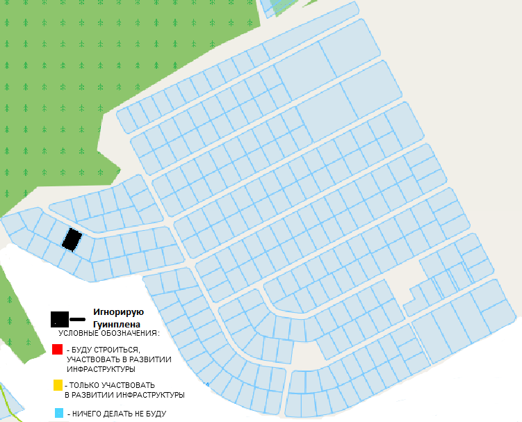

немножко не с того вы начинаете. первый вопрос который надо решить - кто вы и сколько вас. Возможно, это прояснится когда будет массовый вынос участков в натуру.
можно попробовать в этой теме сделать планчик...
