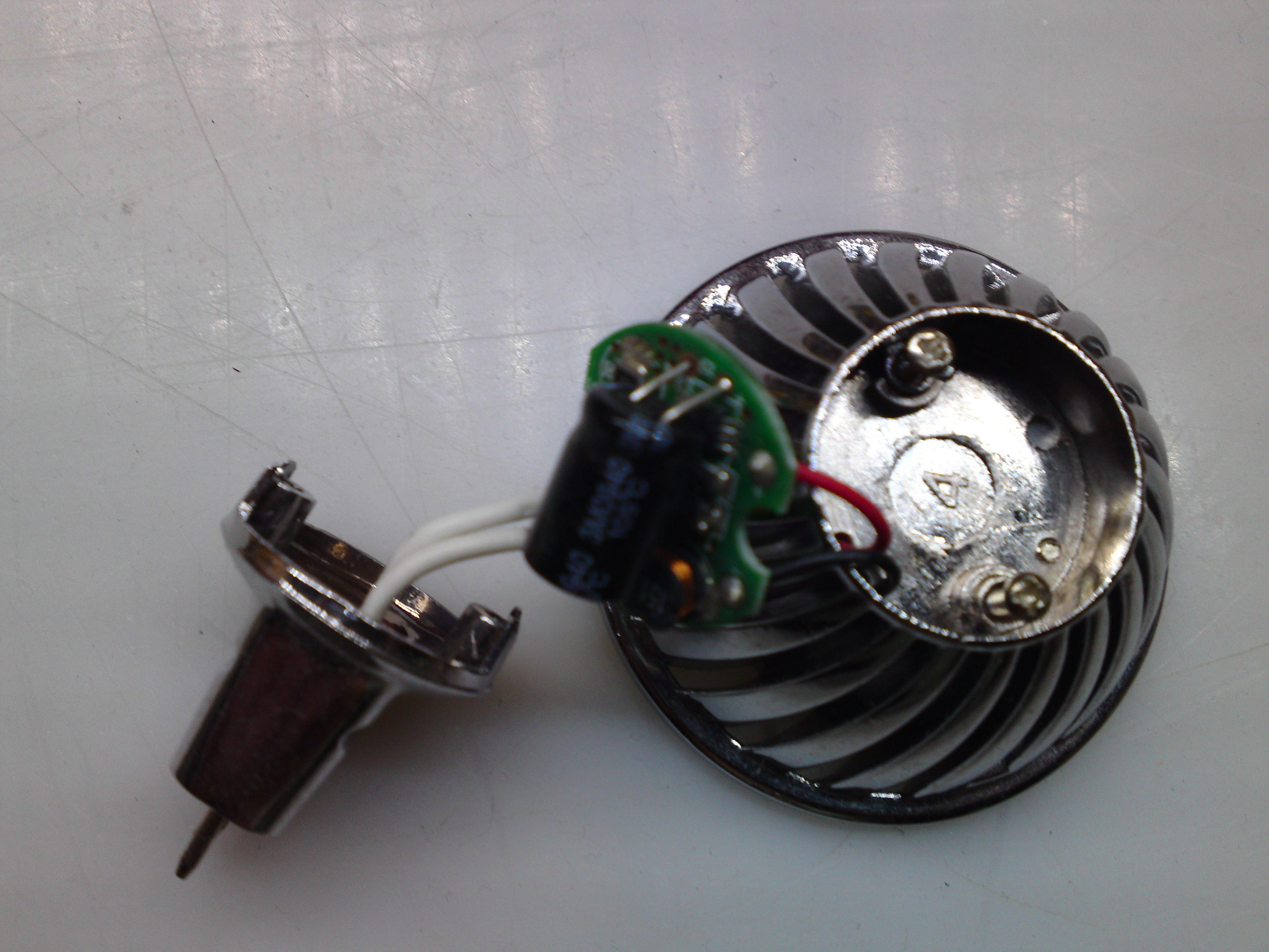

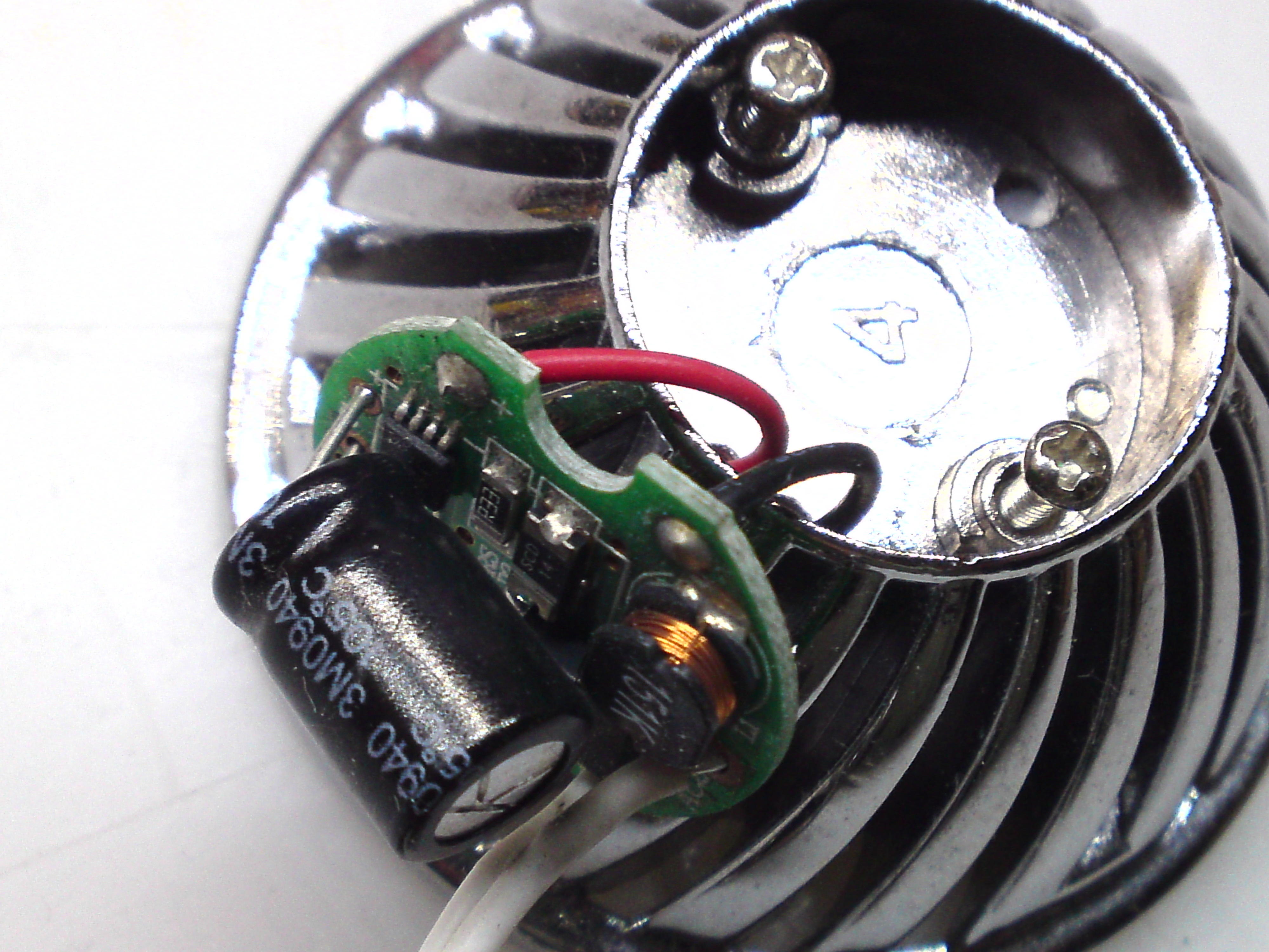

вы неправильно поняли, вас запутали. Внутри 12в- вой лампы встроен драйвер, это драйвер принимает 12в и выдает на светодиоды постоянный ток 350ма или другой. В конце то концов, в характеристиках лампы указано 12В, а не 350ма

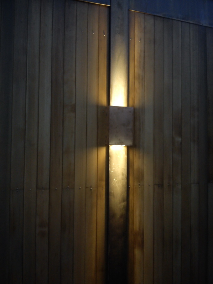

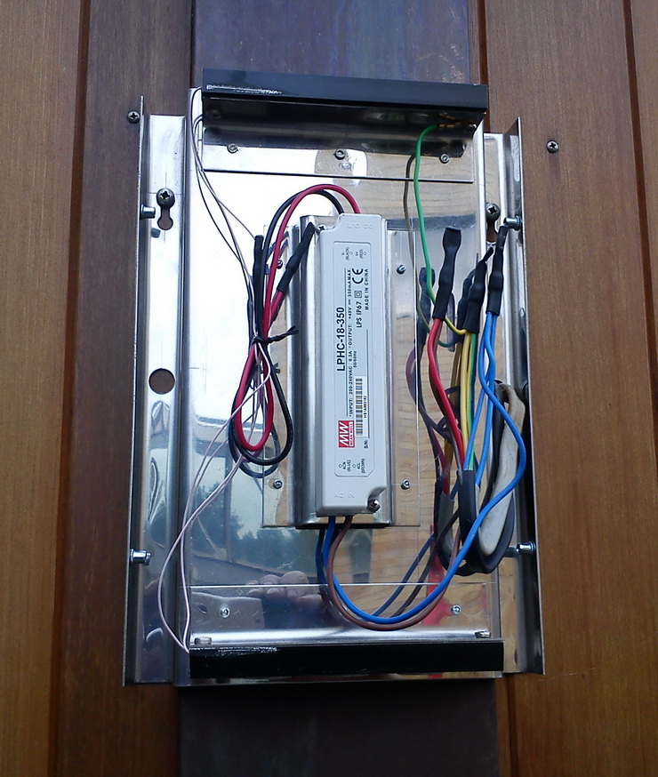

Типа вот этих - зависит от тока светодиода лампы (350мА / 700мА или 1050мА). Т.е. ток постоянен, напряжение - от 3В до ... - в зависимости от кол-ва подключаемых диодов.
Это токовые драйверы для питания мощных светодиодов, сам активно их использую в разных проектах (на фото), но для питания лампочек этот драйвер не подойдет, он рассчитан именно для одноваттных диодов 350 мА

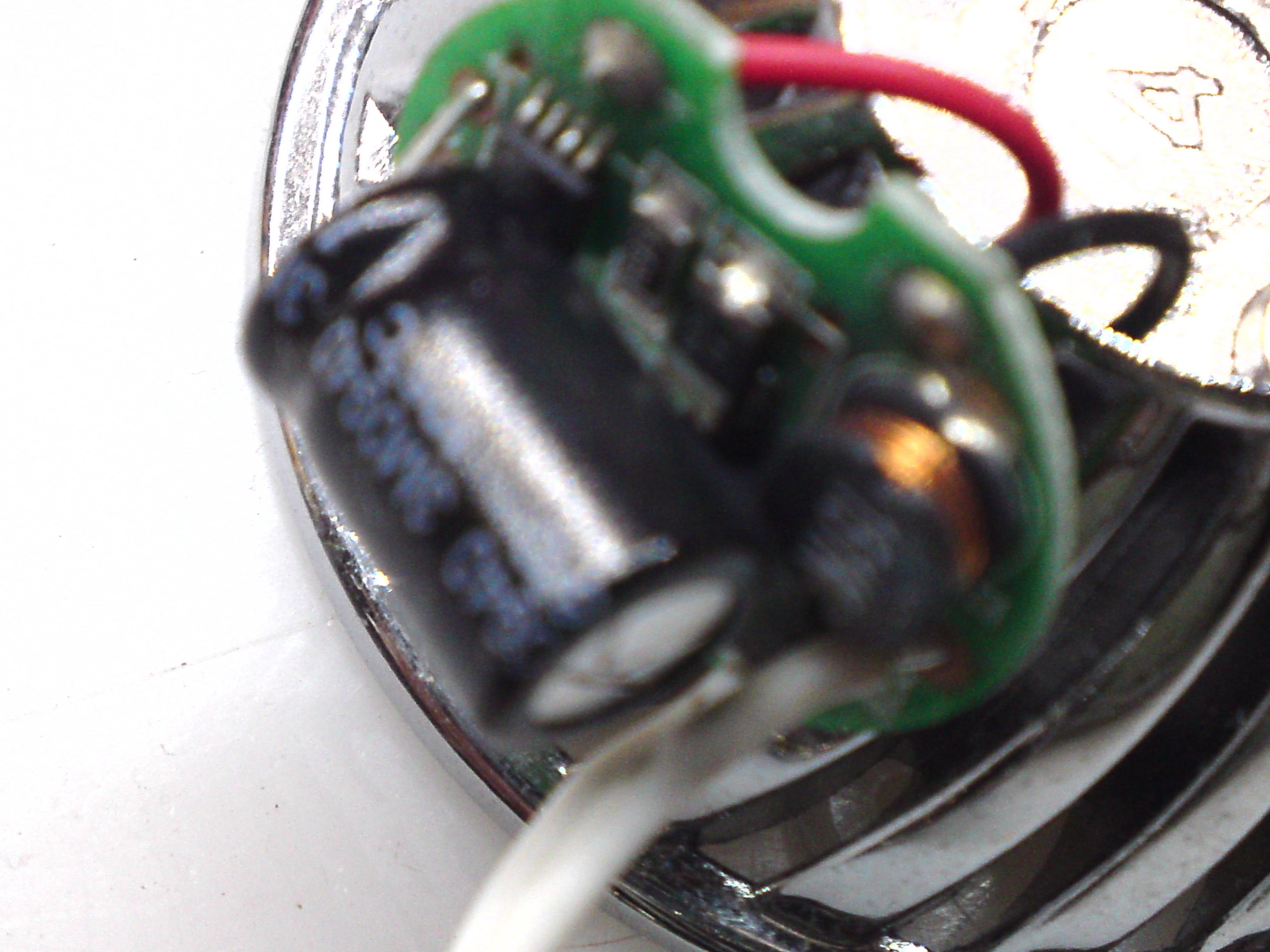

В серийных лампочках на 12 В драйвер тоже есть, и на какой ток он рассчитан - переменный, постоянный или "по барабану" - надо еще выяснить. У меня диодная лампочка на 12 В почему-то на постоянке работать не хочет. С Максусами пока не экспериментировал.
Я уже эксперементировал с 12в. Работают как от переменного, так и от постоянного, и от 12в аккамулятора. От блоков питания для лент, тоже работают.

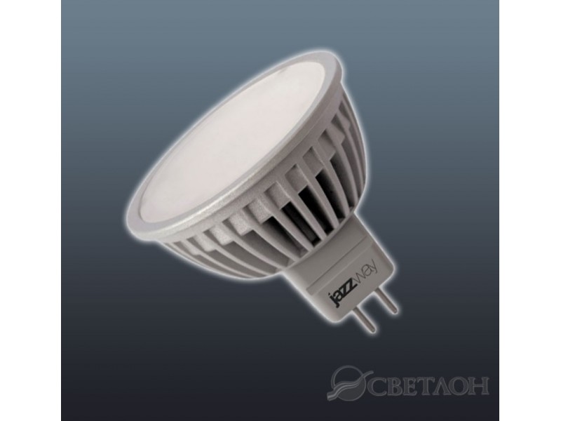

Из качественных с хорошим стальным радиатором охлаждения и качественными светодиодами под GU5.3 220в одна из лучших это наверное JAZZWAY PLED- JCDR- 5W GU5,3 5000K 380 Lm,Угол светового пучка, град: 90 .Верно?
