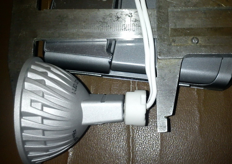

Какие размеры собранного светильника и лампы на GU10 ?
точно не скажу, но явно больше. Только что точно померил лампу с цоколем G5.3 - высота ок. 57 мм. Лампы GU10 под руками нет, но тот патрон, что нашел - в пластиковой обойме - сам по себе - без лампы - ок. 50 мм.

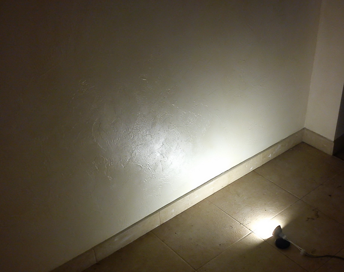

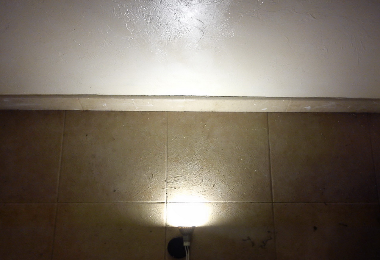

Маловато будет... :) маловато...
Повторюсь.Для витрины да. Для домашних нужд нет.
Так я о том и говорю - зачем брать лампы с узким потоком, если Maxus предлагает ОЧЕНЬ широкий угол - у них просто нет такого параметра. Там стоят диоды 20 мА с углом не меньше 120 градусов плюс матовый рассеиватель - в итоге угол чуть не 180 градусов. Поменять цоколь на G5.3 и решить вопрос...
