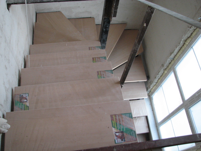

У нас лестница идет с первого на второй этаж (два пролета) , со второго на крышу (два таких же пролета) и с первого в подвал (полтора пролета)
Сваренный металлический каркас уже есть.
Нанять мастера , который обошьет все это деревом можно, считали, но выходит дорого. Нужны какие то решения, чтоб удешевить стоимость обшивки лестницы. Заметьте ,я не хочу сказать, что нужен дешевый мастер и т.п. А именно решения, за счет которых можно было бы снизить стоимость.

Оставьте открытым металлокаркас и установите деревянные ступени.

Все уже давно придумано.Теперь когда каркас стоит нужно чем то жертвовать или средствами или качеством,красотой.А 50 ступеней,это уже 3 лестницы и в самом скромном Варианте это 50 тысяч денег.
rul.32, ну а если оставить вариант открытого каркаса, только купить ступени , балясины и перила. Каркас покрыт сейчас краской, ее снять. Так ведь будет дешевле?
Добавлено через 45 секунд
это и работа и материалы? расскажите, что это за вариант?
olimpiya, Он не считал а прикинул на 50 ступеней стоимость обшивки.
Лестница с открытым каркасом естественно дешевле будет. Да нужны только ступени, балясины и поручни.
Материал на 50 ступеней будет стоить около 13000 грн.

Цена материала (АВ только дерево ) на лестницу из бука без балясин около 10000 грн. Заготовка 1 балясины стоит около 40 грн. Балясин надо около 20-27. Готовая балясина стоит около 60-100 грн.
Грубо если брать то изготавливается лестница неделю (чуть больше ) 2-мя столярами.Еще неделю (чуть меньше) на покраску.Собирается лестница по разному но пусть еще неделю 2 человечка.Итого 240 рабочих часов. Ну пусть 200 будет в среднем.Еще нужны чертежи,замеры и прочее это еще 24 рабочих часа как минимум.Пусть оплата около 28 грн в час (это не много). Будет 6300 грн. Итого получается 18000 грн. Это без амортизации станков, инструмента,доставки, расходных материалов ,крепежа и тд и тп . То есть цена в 20000 грн -это фактически себестоимость деревянной лестницы...и то небольшой.
Считаем:
1. Буковые ступени от "Клёна" (50 шт.) - 5000-6000 грн.
2. Балясины
3. Поручни
P.S. Если это окрытая лестница в металлокаркасе, то балясины и поручни могут быть металлические (поручень с накладкой).

Ну вот где то и получится на 13000.Ступени от "Клена " это 6500...одна 130. Балясины одна 50 грн. Столбы 115. На одну лестницу надо 4 столба и около 24 балясин.3 лестницы это 12 столбов и 72 балясины .1380 +3600=4980 грн. Ну и поручни там..площадки

Это приблизительная стоимость в эконом варианте.Естественно с материалом. Срощенный бук,без тонировки,только лак.Чтоб оставлять открытым каркас, он должен быть "чистовым",то есть изначально делаться под открытую лестницу.
