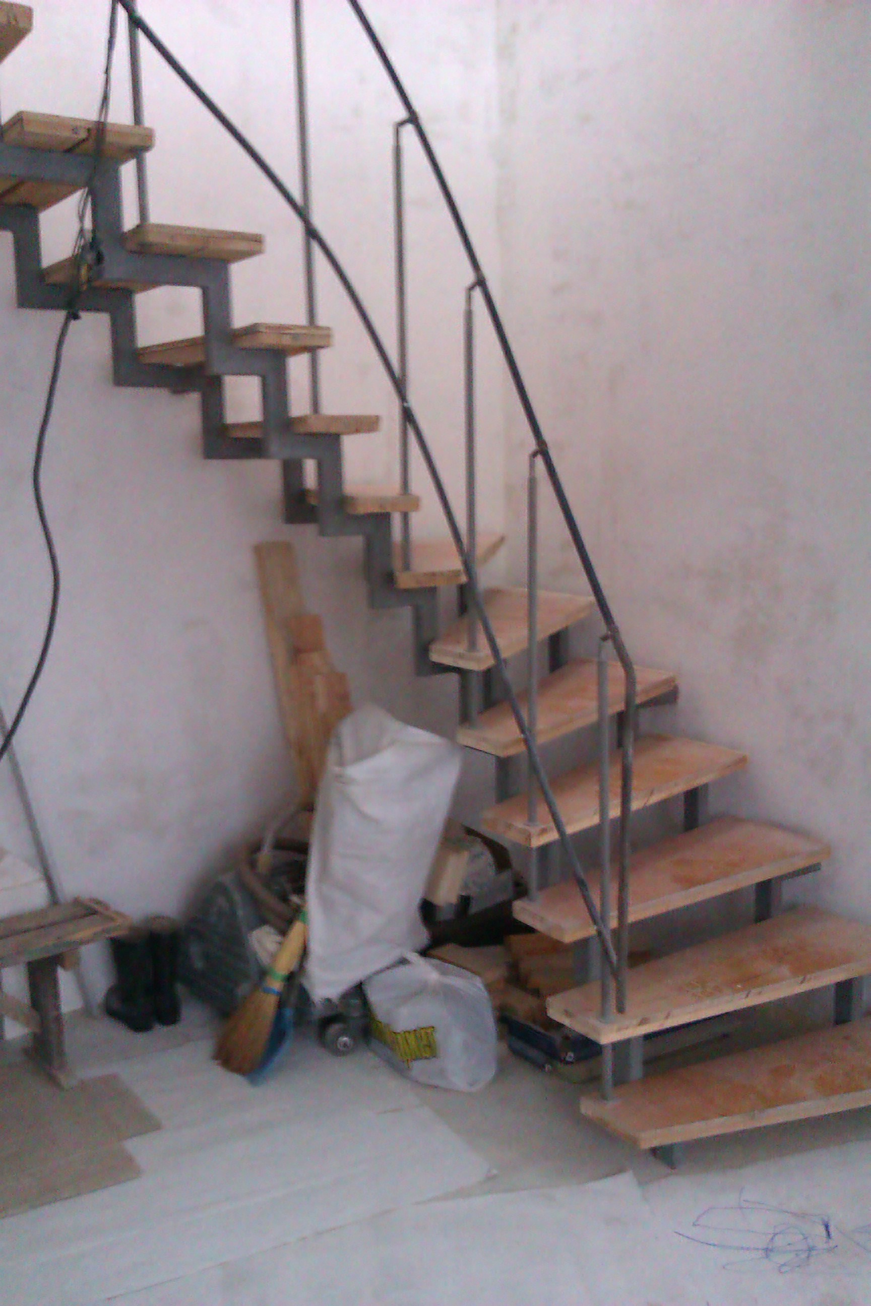

Кто как и где делает лестницы?
Novos
ИМХО.
Идеальных труб мне не попадалось, может просто видел их не так много.
Толи это прокат такой, толи ещё какие-то о дефекты при производстве, но на одной стороне трубы присутствует как бы вмятина по всей длине. Я старался размещать заготовки этой стороной или внутрь или к стене, им это не так заметно.
ИМ - это кому??? Вы же сами лестницу для себя делали...
Нет слов...
To rul.32 а вы говорили, сопли висят, краска все скелет :lol::lol::lol:
Это как, каменщики говорят - мол штукатуры поправят, а штукатуры - мол плитка или обои скроют.
Это вы о соплях в вами выполненой работе(ниже на фото) говорите... , я так понимаю. Ваши сопли и покраска вами лестницы - мелочи, в сравнении с самой БОЛЬШОЙ и НЕИСПРАВИМОЙ вашей ошибкой в вашем "самопале" - это ВЫБОР РАЗМЕРА(сечения) ТРУБЫ - 60_40мм в изготовленной вами ЛЕСТНИЦЕ!!! И об этой своей ошибке вы знаете...

Им - это их (вмятины на трубах), сработала автозамена. Ловить меня на том, что я делаю это за деньги кому-то не стоит. Не благодарное занятие.

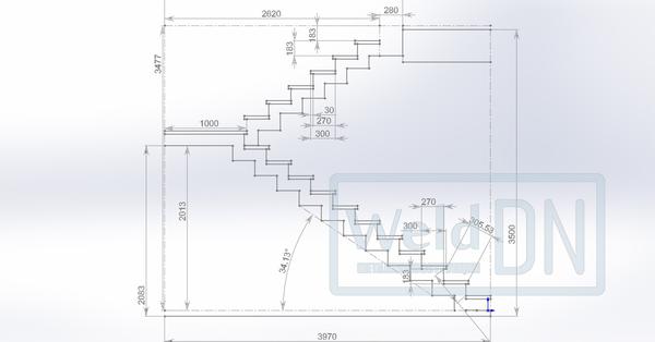

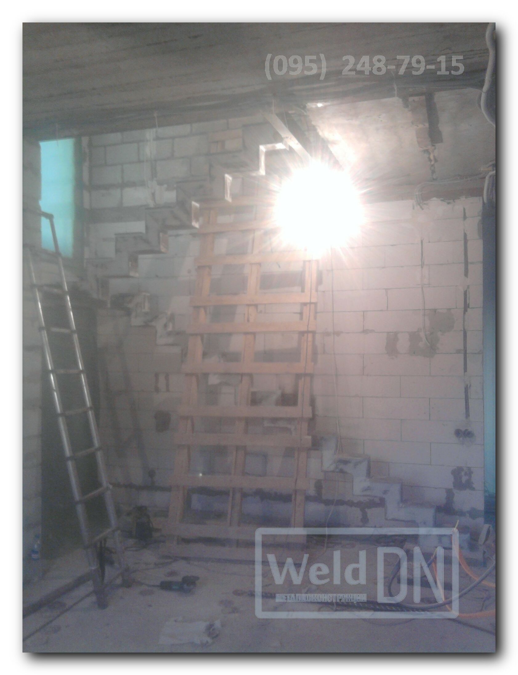

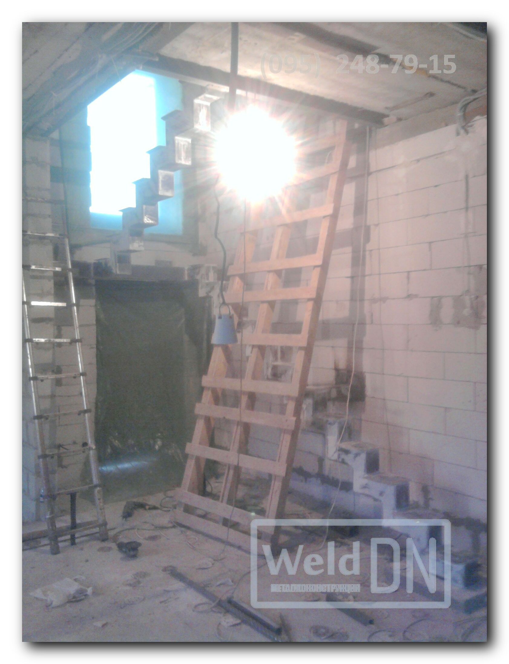

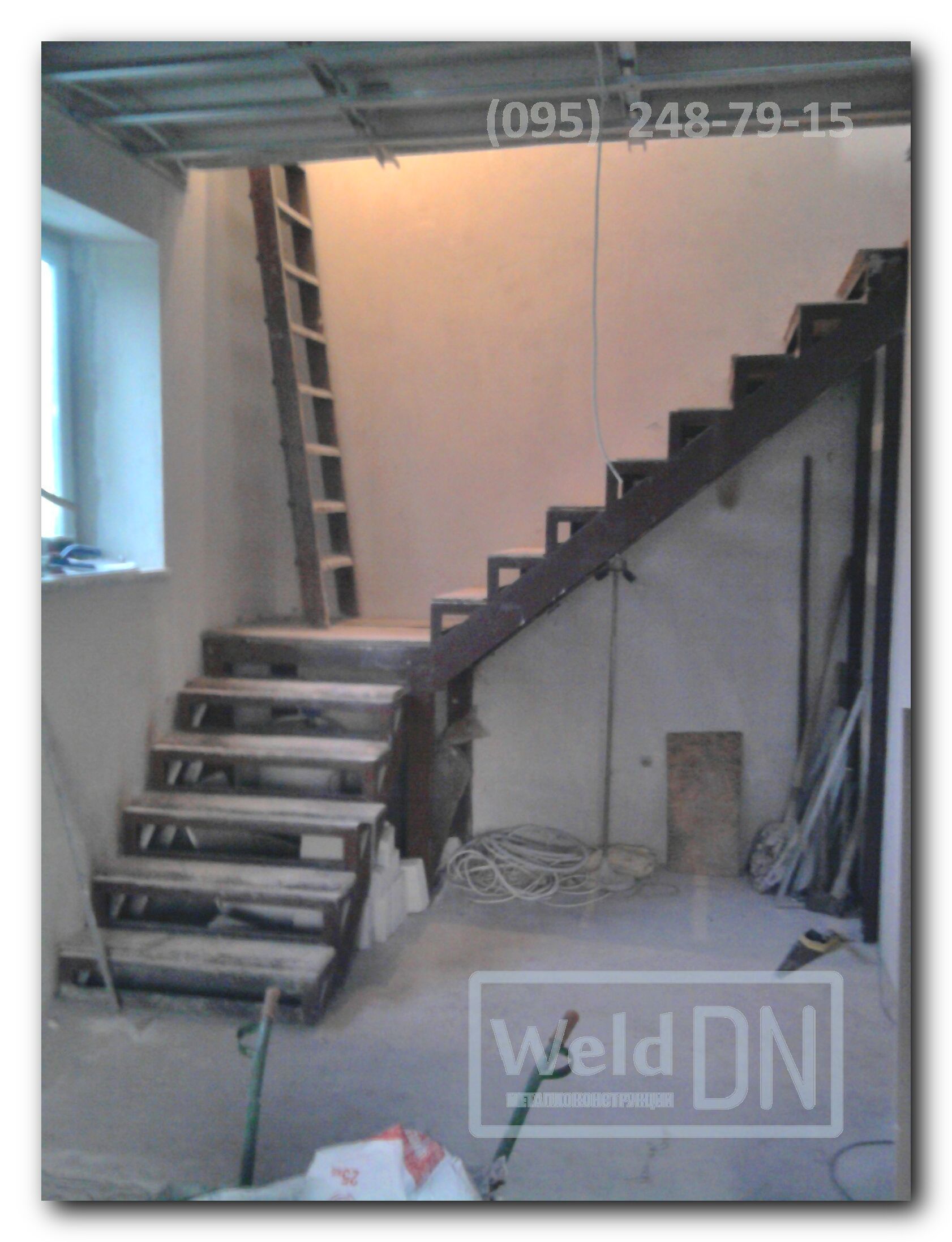

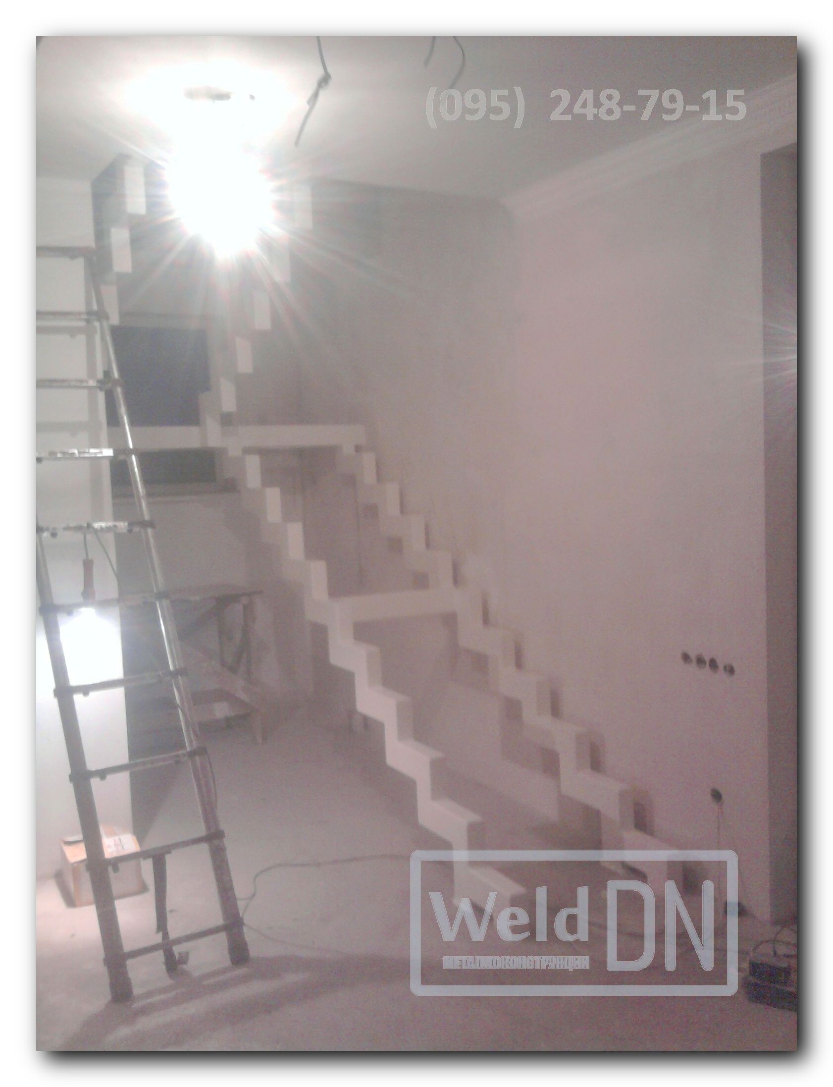

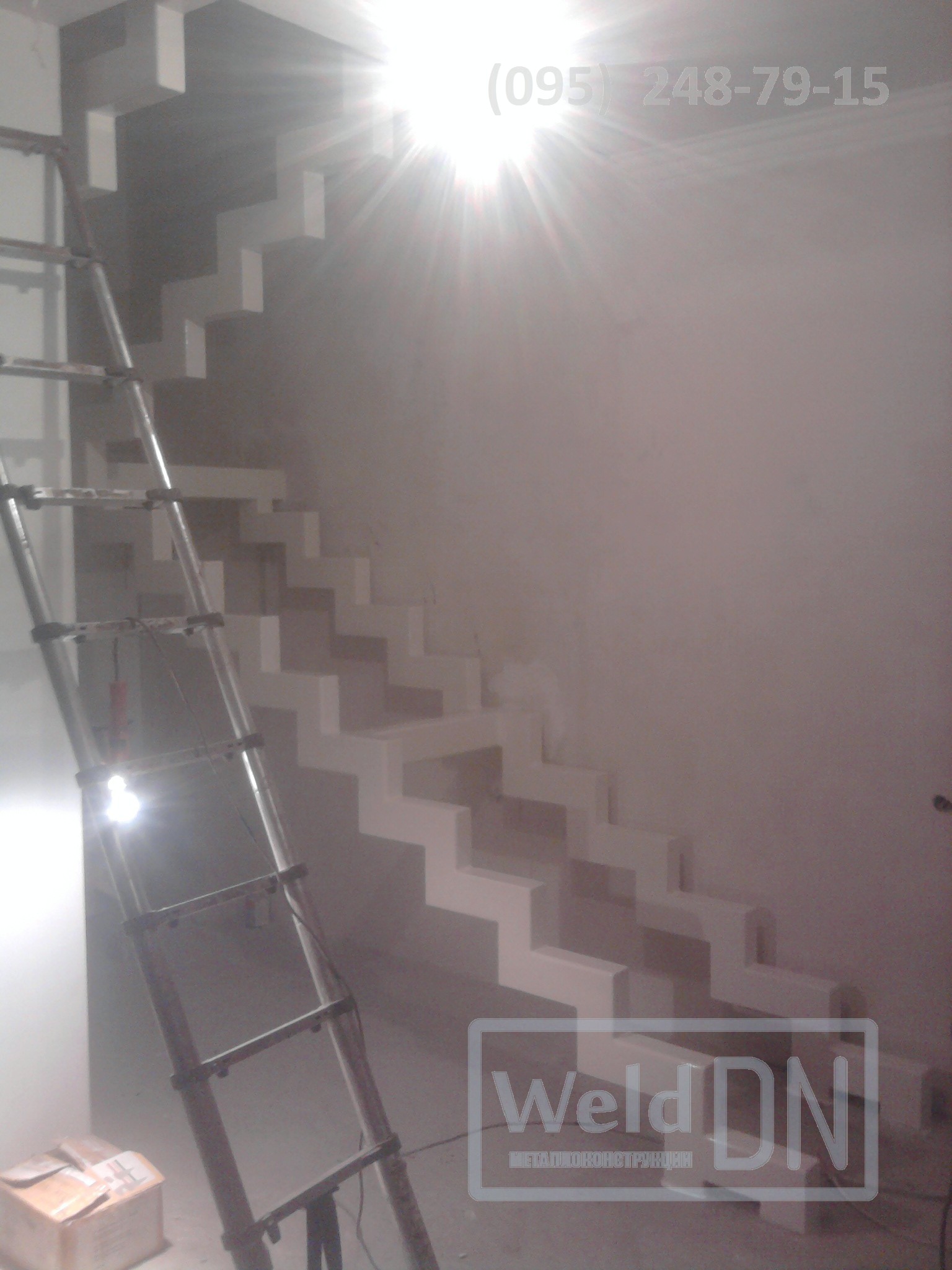

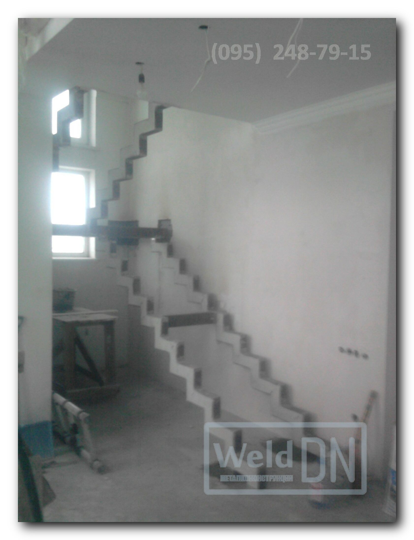

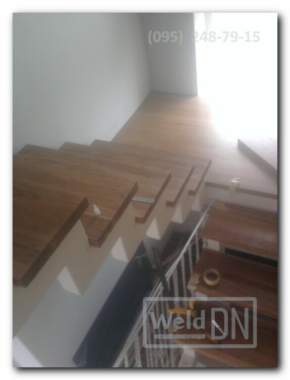

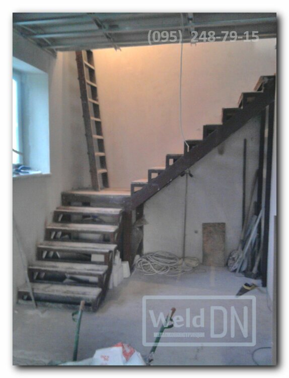

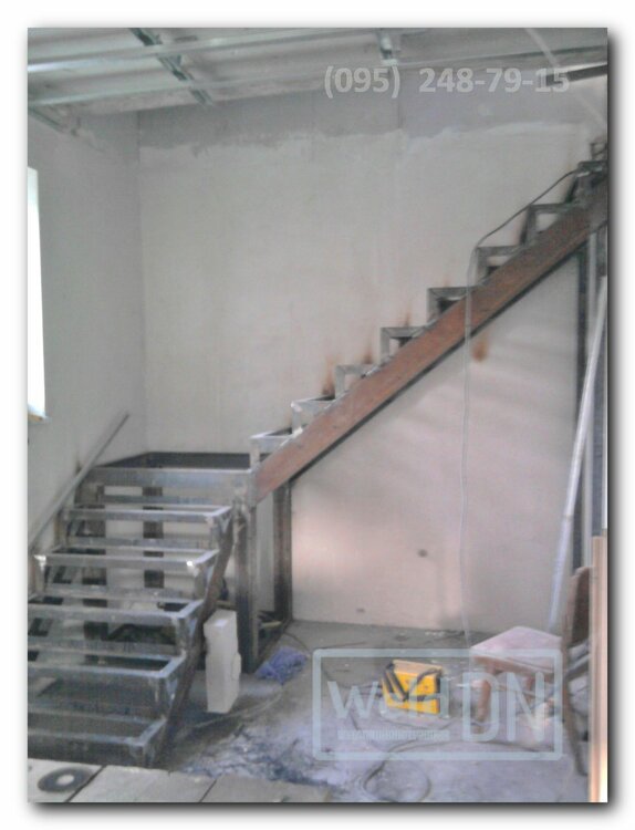

Металлокаркас двухмаршевой лестницы с площадкой на одном косоуре из профильной трубы 140на140:

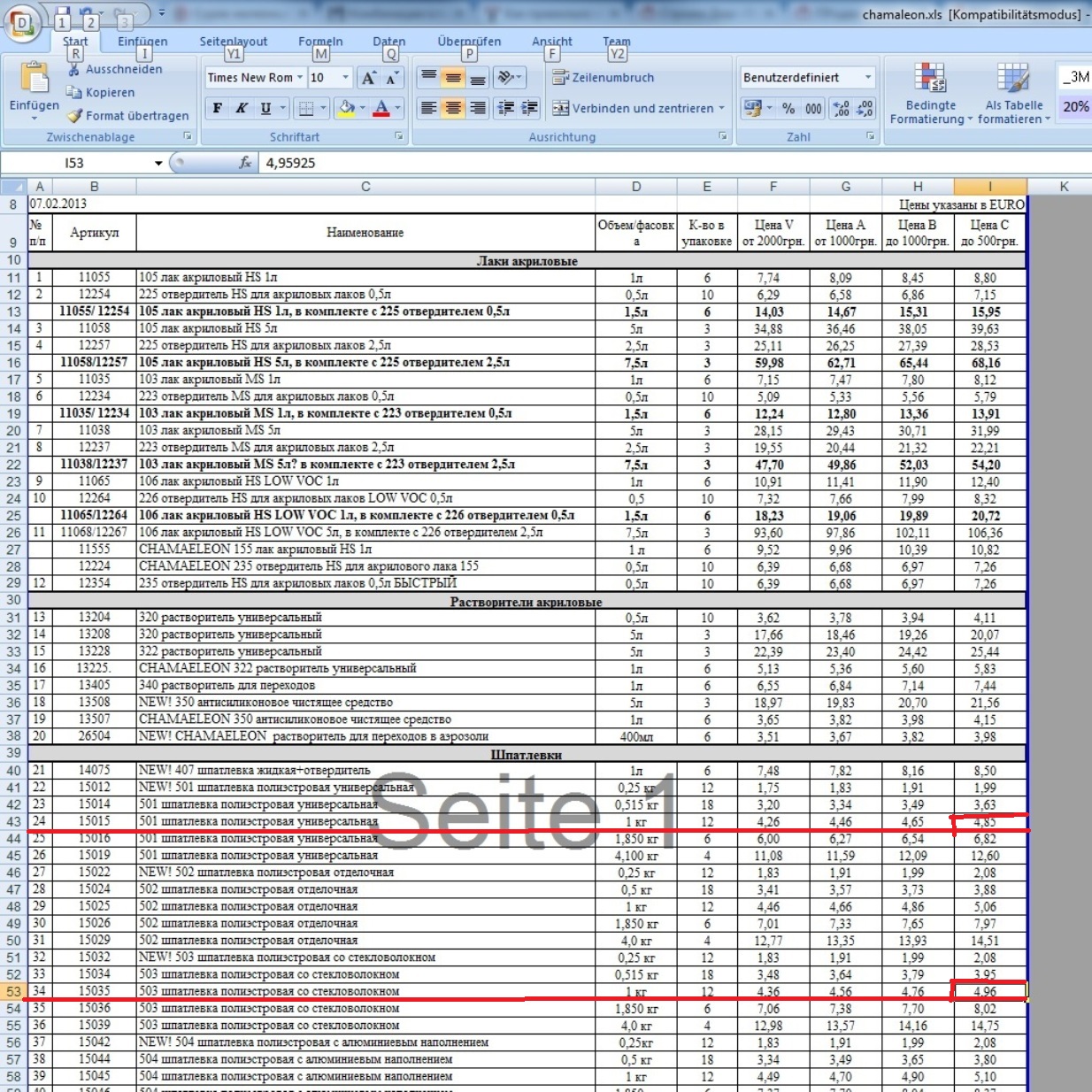

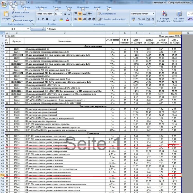

1. Зачистные Norton 125
2. Полиэфирная шпаклевка Chamаleon
Не забудьте озвучить стоимость зачистки стыков и шпаклевки .
Из Ваших постов
1. Круг зачистной 11,10грн (alir-abraziv.com.ua/p11168529-krug-zachistnoj-abrazivnyj.html) . Это так, навскидку. И цену их я выше уже указывал и в счет уже включал.
2. Chamaleon 501 Универсальная среднезернистая полиэфирная шпатлевка
0,975 кг 52-54 грн. Пример прайса во вложении.
3. Возьмем еще абразива пусть на 50 грн.
Даже если умножить на два (для запаса прочности, что бы не было прогибов или на усушку, утруску и т.д.) получим аж 230 грн
В оценке трудочасов специалистов по зачистке и шпаклевке лестниц не силен, да и площадь ведь побольше как-никак 120х80мм.
Но себе я сделаю это бесплатно с любовью и удовольствием.

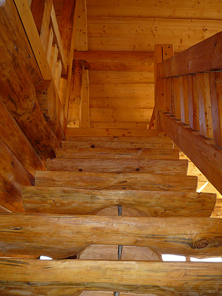

Изделия из дерева будут ступеньки от Клена :D

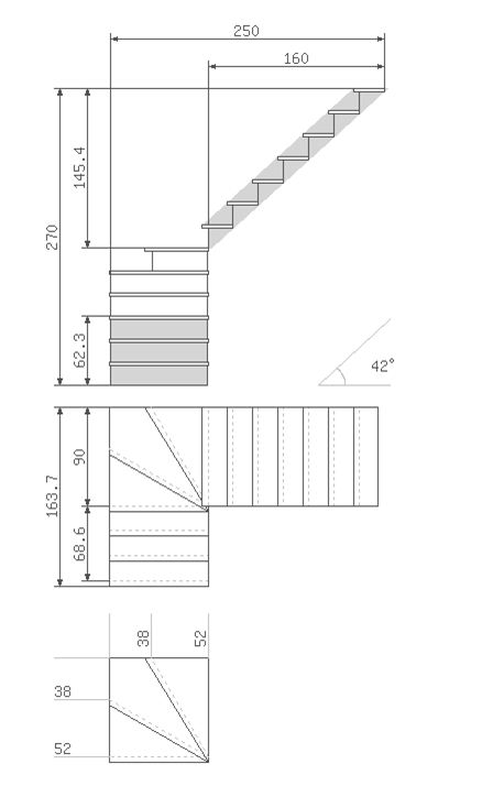

А есть у кого опыт в производстве вот такиз лестниц.
мне надо будет скоро.
а какой формы именно вам нужна буит лесинка??? есси не секретт...
S_Lava, Едите на пилораму,распускаете и торцуете бревна нужного сечения,а дальше при наличии топора,рубанка ,стамесок и пилы делаете то, что стоит не хилых денег и при этом получаете удовольствие.Тем более супер подгонка тут неуместна.

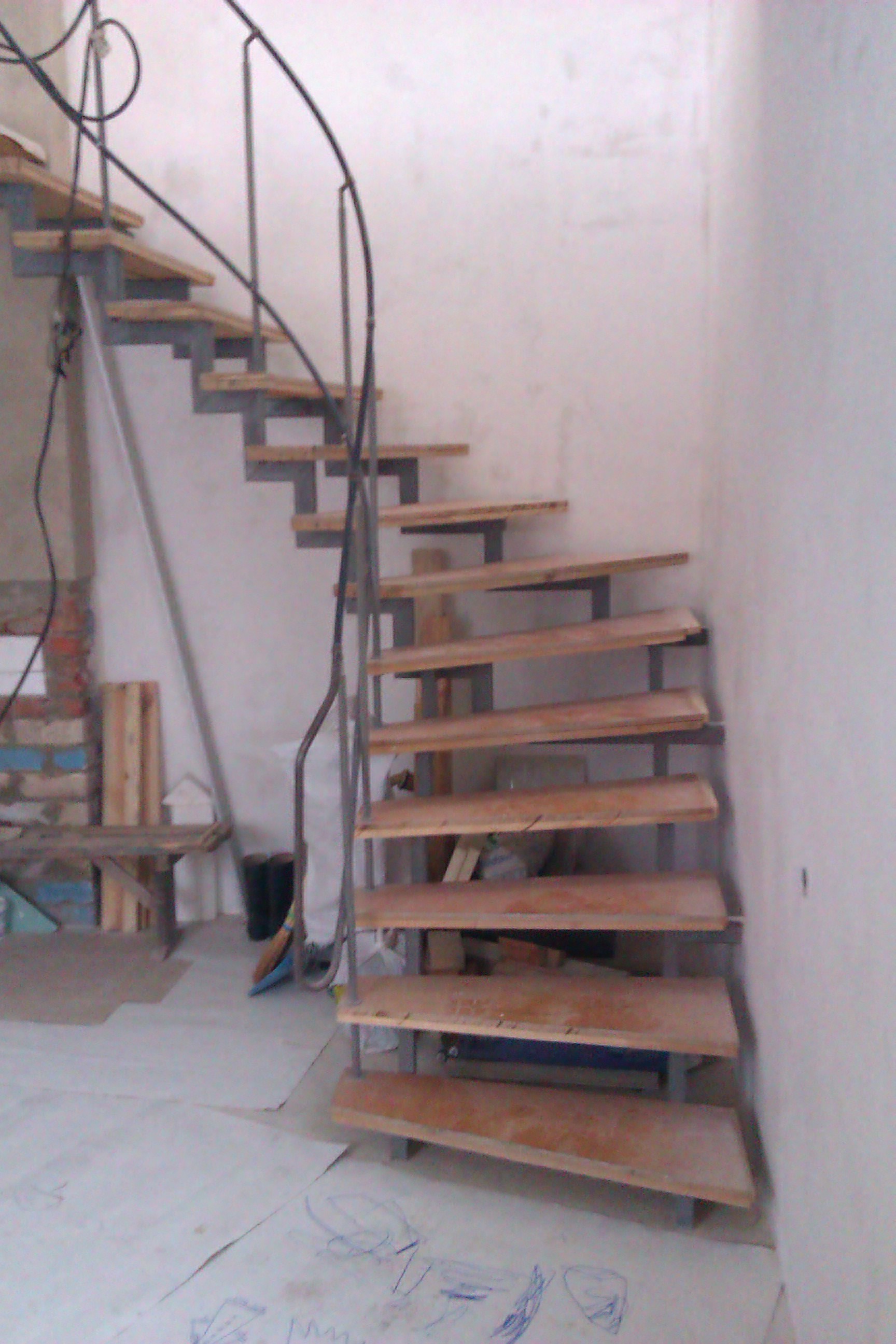

Могу поделится своим опытом. Но у меня на данном этапе пока только каркас и временные ступеньки. Делали вдвоем с тестем.
